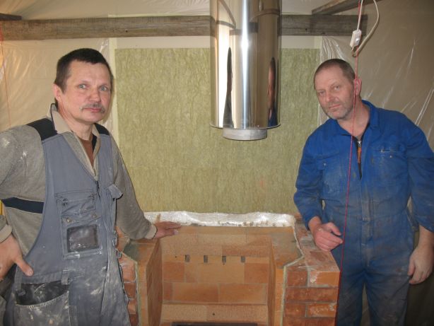

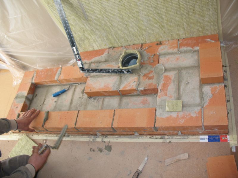

Kunagi Kaminahju tegemisi vaadates ja Heintsiga seda arutades lasi Heints saatusliku linnukese lendu - "Ma annaks selle mehele kasvõi ainult kive kätte ja koristaks ta tagant sodi, kui saaks üle õla mõnedki korrad ka ahjutegu nähä." :beg:
Läks aeg ja veeres eluke. Mõtlesin seda asja väheke nokkida. Kui juba asja rääkimisvalmis sain, ütlesin ka Heintsile ehmatava uudise. Euro võimaldab igatsugu asju, mis siis paar sellipoissi ära pole.
Nüüd siis ongi käes aeg kive anda ja koristada. Asi on unistustest läinud palju kaugemale. :eek: "Vahel" saab mõne kivigi lõigata ja paika panna. :) Lausa ühistöö.
Nii siis õpimegi ahju ehitamise saladusi ja mittesaladusi. Kõike läheb elus vaja. Ehk koristab meiegi tagant kunagi mõni sell sodi.
Vat mida tähendab tänapäeval digi ja muu elektrooniline "jura". Vaatad, mida ameerikas tehakse ja unistad elust ning lõpuks oledki tegelikus elus sees. Vaja ainult tahtmist.

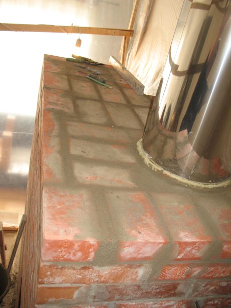

See pliit peab ka vett soojendama ja soojusvaheti käib langevas lõõris....Seda õppurid teavad :yahoo:
Uploaded with ImageShack.us

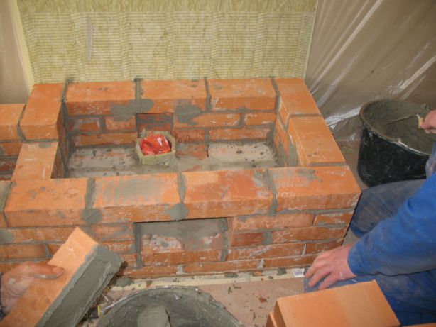

Re: kuidas saarlased õpipoisiks käisid

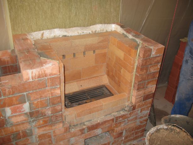

Uus töö akab hoogu võtma
Akatuseks mõni rida valmiski

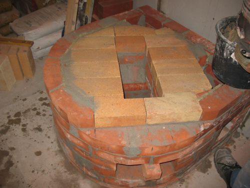

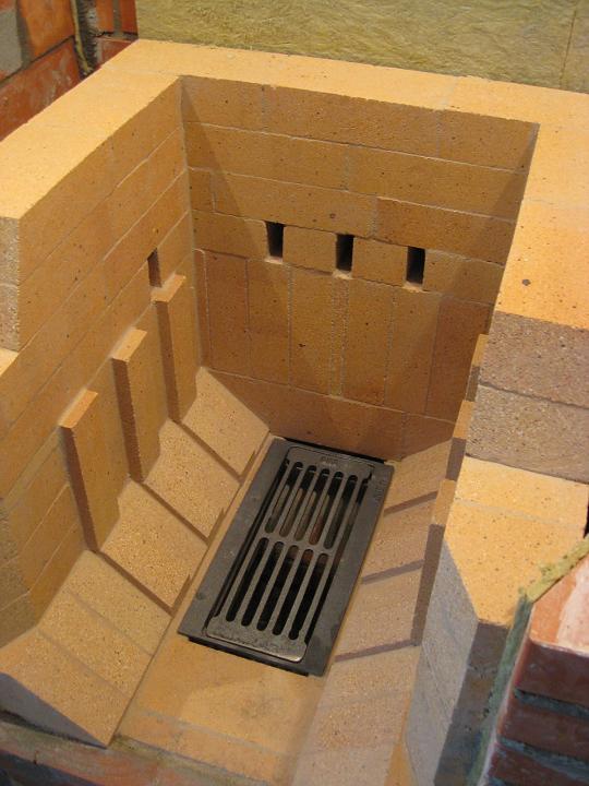

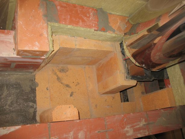

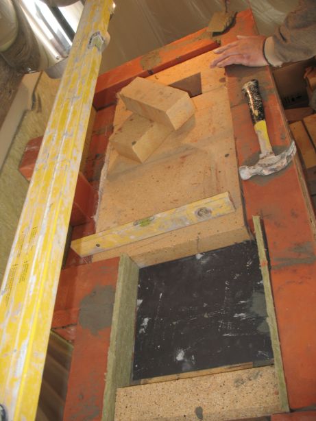

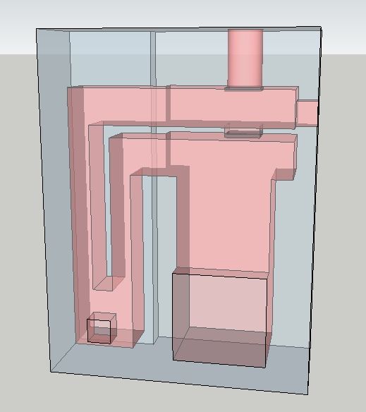

Gaasid tõusevad leivaahju tagant üles ja laskuvad külgedelt alla.
http://img245.imageshack.us/img245/7395/toomas014.jpg
Sisemine lagi sai juba varem valmis valatud ja nüüd kulus see ka marjaks ära. Nüüd "oskavad" gaasid kenasti allapoole pöörata. :)
http://img295.imageshack.us/img295/2117/toomas020.jpg

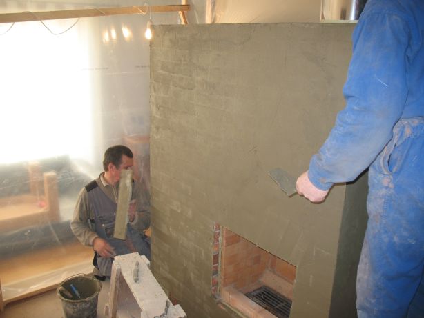

Ahjul krunt selgas, nüüd nädalavahetusele :yahoo:

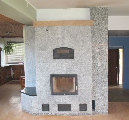

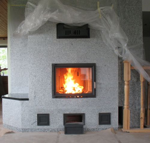

Ahi valmis

Kunde tellib jah ahju või mida muud aga pildi ja projekti pakub välja antud juhul küll teostaja , Unibuild OÜ.
http://www.stovemaster.com/html_en/pop/ ... 0701b.html
Tellijale meeldinud suutäis
