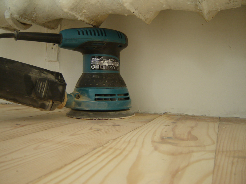

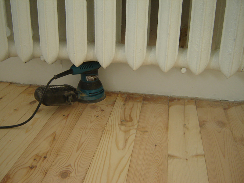

Tõin ära sellise masina,
BO5031, erinevus odavama BO5030 ga seisneb reguleeritavas kiiruses, masina jõudlus on selline et radikaaluste lihvimine, kuhu rendist võetud trummellihvija ei ulatunud ei olnud midagi ületamatut

vtl kirjutas:Avastasin Bauhaus-is suures kastidevirnas sellise toreda tööriista, nagu Black & Decker KA280K.
http://www.blackanddecker.co.uk/powerto ... no/KA280K/
Teistest erinevaks teeb kahe vahetatava talla olemasolu: ümmargune n.ö. pöörlev ja triikraua-kujuline, millele saab otsa kruvida veel kitsa "nina" kusagile kitsastesse vahedesse ligipääsemiseks. Pluss veel kolm kontuurotsikut kumera soone, ümmarguse profiili ja terava sisenurga lihvimiseks. Mõnus lisasarvega käepide. Pöörlemiskiirus seatav 8500 ja 13000 rpm vahel vastavalt rakendusele ja võimsus 220W. Eraldi veel rõhutatud, et toitejuhe on 3m pikkune. Kõik jubinad kenasti plastkohvris ja maksis 1290 krooni.
Erinevalt mõnest eksootilisemast mudelist tundub, et seda mõõtu lihvpabereid on laias valikus saada.
Eks näis, kuidas võrreldes Makitaga vastu peab. Bauhaus pakub kõigile neilt ostetud elektrilistele tööriistadele 5 a garantiid, kui peaks seda vahet jooksma hakkama, saab lõbus olema.
Poolteist aastat tagasi kilkasin ja rõõmustasin siin B&D lihvija üle ja lubasin teada anda, kuidas vastu peab.
Kuna suuremates ehitustöödes vahepeal paus, siis enamuse ajast seisis lihvija jõude. Vahel sai mõnda väiksemat detaili lihvitud, aga ei ühtegi suuremat asja. Kuni eilseni.
Oli vaja vana värv maha võtta väiksemat sorti aialaualt. Kõigepealt nöökis mind tolmufiltri kopsiku kaas, mis peal ei püsinud ning pidevalt maha kukkus. Seejärel väsisid ära ja pudenesid tükkideks lihvtalla takjakinnituse alused servad - need olid tehtud pehmest vahtmaterjalist - midagi porolooni ja penoplasti vahepealset - umbes samasugune materjal, millest tehakse tänapäevaseid kokkurullitavaid matka-magamisaluseid. Lõpuks hakkas tald vilistama ning kiilus nõnda kinni, et lihvija enam ei jaksanud seda liigutada. Võtsin võlli stopperseibi korraks maha ja leidsin, et laager oli kinni kiilunud. Umbes kaks tundi lihvimist siis. Lõpetasin teise, ümmarguse tallaga kuidagi töö ära ja pakkisin riistapuu kohvrisse.
Täna, Bauhausis võttis mind garantiijutuga vastu kärtsu olemisega vahva naisterahvas, kes kõigepealt molekulideks pudenenud tallaserva peale ühmas, et see ongi kulumaterjal. (Mille peale ma küsisin, et miks neil siis taldasi eraldi müügis pole). Kinnikiilunud laagri peale arvas, et eks siis saadavad garantiisse ja nemad siis vaatavad edasi, mis sellest saab.
Võttis telefoni ja helistas kusagile. Küsib kõva häälega torusse, et KES MEIL SELLE BLÄKK ÄND DEKKERIGA TEGELEB...... AH ET LÄHEB PRÜGIKASTI...... ET ANNAN SIIS LIHTSALT KLIENDILE UUE TÖÖRIISTA VASTU?....
Tekib raskusi, et varjata näole tekkivat laia naeratust.
Küsin siis, et äkki ma tohiksin valida mõne teise mudeli - ma ei taha iga töö järel käia lihvijat vahetamas. Vajadusel maksan hinnavahe kinni.
Väljusin poest Makita BO5031-ga.
5a Bauhausi garantiid hakkas nullist jooksma.
