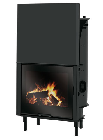

Endal ka plaan välja vahetada majas keskütte kamin, sest see on oma aja ära elanud ja asemele plaanin panna võimsama keskütte kamina + vajaliku suurusega akupaagi. Maja ise on ca. 150m2 köetava pinnaga ja kahe korruselisele gaasikütte ja plekk radikatega. Hetkel kütan maja 24kw Viessmann Vitopend 100 turbo gaasikatlaga ja ka keskütte kaminaga, millel on pioneerpliidi küttekeha sees (selle võimsus peaks vist olema ca. 8 kw). Gaasikaktel asub ise maja all keldris eraldi katlaruumis ja kamin esimesel korrusel. Sooja tarbevett teeb soojusvahetiga gaasikatel ja on võimalus seda ka veel teha ca. 200L mantelboileriga, mis asub küttetrassil. Minu mõte oleks see, kui kaminal oleks tuli all ja see kütaks ka akupaaki ja keskütet ja gaasikatel jääks varuvarjandiks või selleks ajaks kui ei viitsi ja ei saa puudega kütta või akupaak maha jahtub. Aasta gaasikulu on mul koos söögi tegemise, kütmise ja sooje veega jäänud ca. 2000m3 maagaasi aastas. Maagaasi keskmine kütteväärtus on 9,5 kWh/m3.
http://www.raidkivi.ee/htdocs/veeb/inde ... -sydamikud
http://www.kodukolle.ee/pages/avaleht/k ... -piano.php
http://www.kaminakeskus.ee/tooted/keskk ... sudamikud/
Missugust keskütte kamina südamikku võiks veel kasutada?
Kui suur peaks olema akupaak?
Veel häid mõtteid ja teostusi?
NB! Kui kellelgi on on keskütte kaminaga kütte süsteem majas olemas, võiks oma asjast täpsemalt seletada või kirjeldada, kuidas rahul on. Samuti kui keegi on nedid süsteeme paigaldanud või paigaldab võiksid ka ühendust võtta.
Kui olen oma jaoks sobiva süsteemi selgeks teinud peaks hakkama ka seda paigaldama, kellegi abiga.

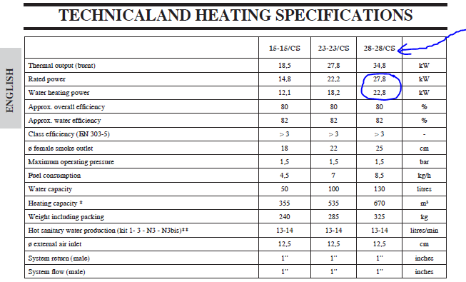

Olen nüüd kütnud 170m2 jakahe korruselist maja septembrist-detsembrini 30kw täisvõimsusega keskkütte kaminaga, millel 750 L akupaak järgi ja radikaküte. Siiani pole veel maja gaasikütet kütmiseks kasutanud. Õnneks pole veel -20C ilma olnud ka. Vajadusel saan gaasikatlaka käima panna, kui kümaks läheb. Kaks korda päevas teen kaminasse tule ja puid kulub ca. kaks lihakombinaadi plastikastitäit.

kulaada kirjutas:Olen nüüd kütnud 170m2 jakahe korruselist maja septembrist-detsembrini 30kw täisvõimsusega keskkütte kaminaga, millel 750 L akupaak järgi ja radikaküte. Siiani pole veel maja gaasikütet kütmiseks kasutanud. Õnneks pole veel -20C ilma olnud ka. Vajadusel saan gaasikatlaka käima panna, kui kümaks läheb. Kaks korda päevas teen kaminasse tule ja puid kulub ca. kaks lihakombinaadi plastikastitäit.

Postitusi: 728
On tänatud: 43 korda
Re: Kellel on isiklik kogemus veesärgiga kaminaga?
Südamikuga H2 OCEANO 28 on võimalik Kaminakojas tutvuda ja oma käega ka katsuda.
Raidkivi OÜ

Andrus Schults
Postitusi: 728
H2 OCEANO 28 tehnilised andmed on välja toodud tabeli viimases reas.

valaskalakene
Postitusi: 202
Liitunud: 10 Nov 2008, 11:22
On tänatud: 6 korda
Lugemata postitus Postitas valaskalakene »
Andrus Schults kirjutas:H2 OCEANO 28 tehnilised andmed on välja toodud tabeli viimases reas.
