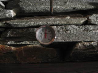

kaminahi kirjutas: Lõõristiku pikkuse hindab kõige täpsemalt ära korstnasse suubuvate suitsugaaside termomeeter.
Ise ainult usud. Miks nii kõrged kraadid korstnas?
kaminahi kirjutas: Põlemise efektiivsuseks on kasutatud mõned seda tõstvad EN järgivad koldetrikid
Millised?

Re: Kõik korstnasse
juhan kirjutas:
Klaariks nüüd vaikuses ära Juku tõstetud mure. Korstnatermomeeter näitab siin kraade avatud stardisiibriga ehk ahju startides.

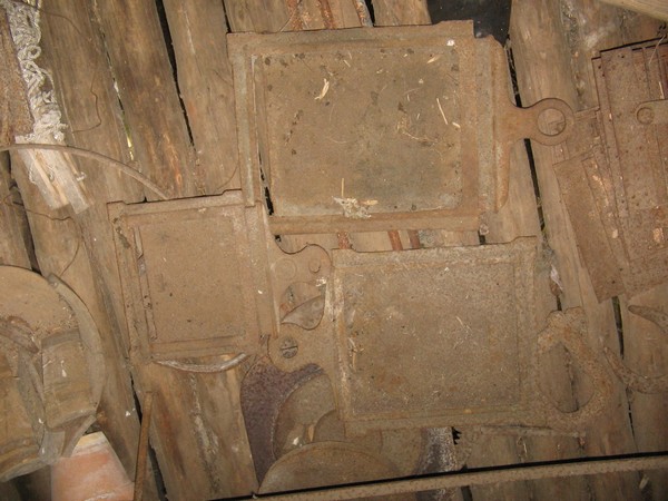

Ehk oskab keegi hää inimene suunata mind kahekivi siibrini, mida oleks võimalik korstnasse paigaldada.

Kui vanast rauast mingit monstad ei leia, siis letis on selleks üks olemas. Nii ühe kui kahekivilõõrile. Hind paneb muidugi kukalt kratsima ja soovile see ise teha:D ca 160.- Osav metallimees teeb selle mitu korda odavamalt ära, aga raske on leida sellist, kes tahaks sellist asja teha. :grin:

Vanast rauast võib sellise leida.
suurem 25x30.JPG (86.61 KiB) Vaadatud 5353 korda
ärge sõimake,aidake mind.

On sul pakkumiseks, omatarbeks või lihtsalt vesistamiseks?
