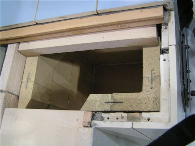

Saksamaal ja Austrias kasutatakse 3 mm mustast terasest traati ka koldes kergšamoti klammerdamiseks. Tähtis on see, et traat ei tohi olla muudetud roostevabaks. Märja segu sees tekib traadile õhuke roostekiht, mis hoiab klambrit tugevalt kinni. Klambri siis valmistab juba pottsepp vastavalt puuritud aukude vahele näpitsatega objektil koha peal.
NB! Korstnate ladumisel sama tehnoloogia kasutamist mina soovitada küll ei saa, kuna meie Raidkivis telliskorstate ladumisega kokku ei puutu!
Mustast terasest 3 mm traadiga klammerdus.jpg (44.33 KiB) Vaadatud 5544 korda

Ma olen mitme MTÜ liikme poolt saanud "pilgatud" selliste võtete eest, et just sarnaselt taati kasutan. Tõsi, kasutan tsingitud traati, sest seda on Poekarlalt saada ja arvan, et jääb see segu ka sellele külge. Ahjud on igatahes ka aastate järel terved ja pragudeta. Küllap keegi loeb reklaamiks, aga lõhkine ahi pole küll mingi reklaam millega saaks uhkustada.

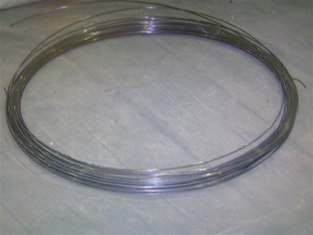

Tsingitud traati mina ei kasutaks. Eks selles osas oskavad pottahju ehitajad pottsepad rohkem kaasa rääkida. Neil meestel ju klambripleki valiku sama dialemma. MTÜ seisukohtadega ei ole ka mina kursis, sest mitte enam tegeva pottsepana ma sinna ei kuulu kuna ühing loodi palju hiljem, kui mina pottsepatööga leiva teenimise lõpetasin. Kindlasti aga võib ju nende poole sama küsimusega uuesti pöörduda, et nad siis selgitaksid poolt ja vastu argumente. Korstna puhul välitingimustes on see vast isegi põhjendatudki, sest kruvid jm peavad ju väljas kindlasti tsingitud olema. Aga nagu varem öeldud, siis kogemus puudub.
Korstnapitsis pingete vähendamisele peaks kindlasti kaasa aitama see, kui kasutada väiksema formaadiga silikaate. Segu kvaliteet on kindlasti väga oluline! Samuti tuleks vältida suvel suure kuuma ja lõõmava päikesega pitsi ladumist.
Terastraat läbimõõduga 3 mm.jpg (33.85 KiB) Vaadatud 5416 korda

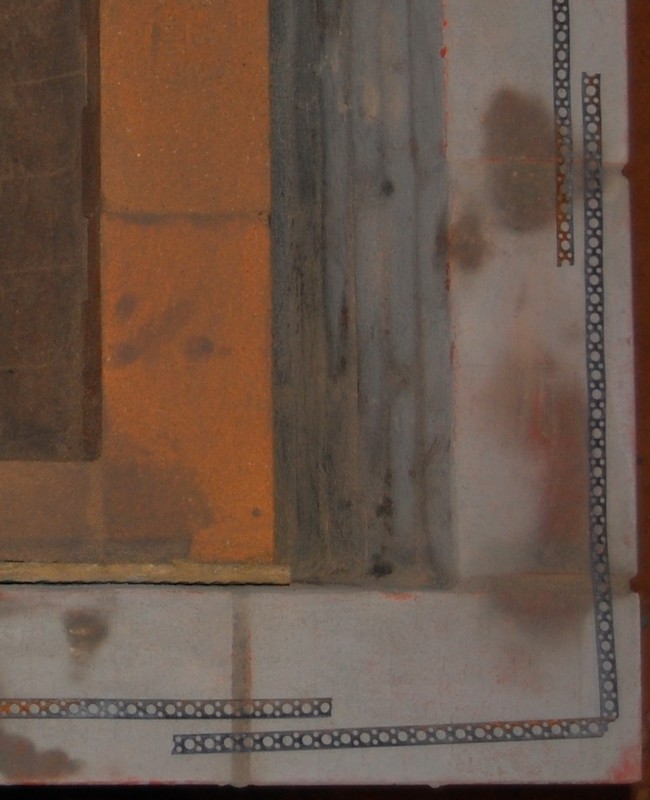

Tsingi saab ilusti maha kiire äädikavees keetmisega.
Pilt pottsepa tänaöisest unest.
Mitte traat, vaid konstruktsiooonilint.
Vene šamott ja kivivill. Paha hakkab!
Pottsepa õudusunenägu
Anonüümsus on uus must
Re: Korsten
maik kirjutas:Olen näinud ja kuulnud palju asju mida ma kohe kindlasti ei võtta puhta kullana, aga arusaamatuks jääb mulle see, et ahju-uksele keska füüsika ei mõju?
See oli selle ütlemise pääle, et pottsepad ei pane ju ahjuust saviga kinni. Panevad ju ja ahjud lõhki.
Igatsugu asju tehakse ja peab ise ära jagama, kus õige kus vale.
Kahjuks ei ole kusagil kursustel huumrisoone õpetust, sellepärast sai pilt pandud. Ikka pole tolku.

Indrek Rebane kirjutas:Postitas Indrek Rebane » Reede Mär 25, 2011 17:49
Vene šamott ja kivivill. Paha hakkab!Manused

Tagamaks konstruktsiooni ohutust läbib pildil olev
kütteseade käitusele eelnevalt tarvilikud testid.
Enam kui oodatud on kommentaarid foto kohta.
Indrek
