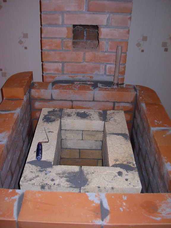

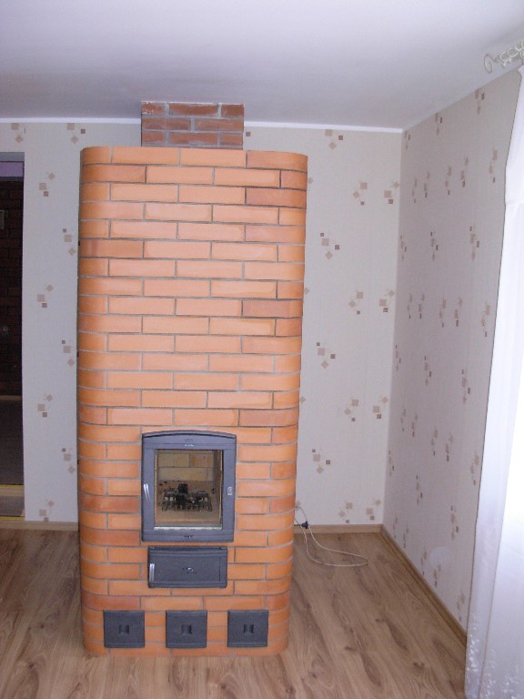

Mõistatust aitaks ehk lahendada praegune ahju pilt väljast (uks peaks peal olema) ja koldest. Palun ennem ukseklaasi mitte pesta.
Suureks abiks oleks korstnatermomeeter.
Kui lahti on kütmise ajal tuhaluuk? Kaua põleb koldetäis puid ajaliselt?

Praegu on ahju uks pestud aga kui see uuesti tahamaseks läheb siis teen sellest ja koldest pildi, korstna termomeetrit hetkel ei ole (aga kust kohast on vaja seda korstna temperatuuri mõõta) kuid eks ma hangin selle. Kütmise ajal on kõik õhutusluugid luugid lahti, nii ukse enda omad kui ka tuhaluugi omad. Ahjutäis puid põleb umbes 1,5-2 tundi. Kuna tegemist on põhiküttega siis ahju köetakse iga päev, soojemate ilmadga ülepäeva.

Kui ahi asub teisel korrusel. Ja kui ahju kasutatakse suvesiibriga. Siis on suitsugaaside teekond korstnapitsini üsna lühike. Mistõttu jõuavad korstnapitsini liialt kuumad gaasid, mis saavad silikaatkivile saatuslikuks.
Silikaatkivi temperatuuritaluvus ei ole kuigi suur.
Kohtades, kus niisugune teoreetiline võimalus on olemas, peaks kasutama teisi materjale.
Kütmise ajal temperatuuri mõõtmine korstna otsas annaks selguse.

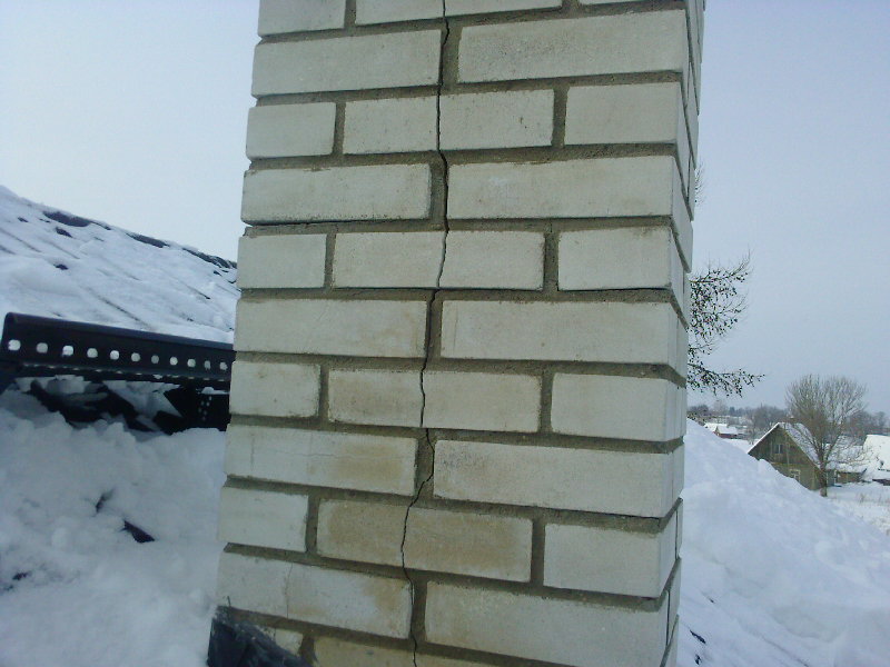

Lisaks on korstnapildilt näha, kui seda suurendada, et vuugid on täidetud lohakalt. Ja kui väljastpoolt juba näha, mis siis veel seestpoolt.
On selge, et kui korsten laotakse pooltühjade vuukidega, siis pääseb vesi kividevahele ja külm paisutab korstna lõhki.

Näha, et teemaalgataja on suurema pildi korstnast üles laadinud.
Pragu on muljetavaldav.
Olen seni näinud teistsuguseid pragusid. Niisuguseid, mis on ülevalt kuni 1cm laiad ja alt järjest kitsenevad.
Usun, et praod tekivad nii: püstvuugi vahele pääseb vesi, mis külmudes paisub ja lükkab pilu laiemaks. Sulailmaga täitub pilu uuesti veega, mis külmudes jälle paisub. Iga külmumis-sulamistsükliga pragu laieneb ja ühtlasi alt pikeneb. Olen näinud pragusid, mis ulatuvad pööninguossa ja on üle meetri pikad.
Kuidas tekkis see konkreetne pragu, ei oska arvata. Ehk lõi välk sisse?

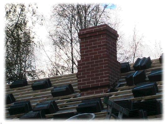

Korstnapitsi materjalidena on silikaattellisele ka alternatiive. Näiteks Terca käsivormitud tellised.
Eelmiasel suvel üks korsten nendest ka tehtud.http://www.wuuk.ee/pildid2korstnad.html

Sellise prao üks põhjus võib olla liialt "kange" segu.
Suvel võib korstna päikesepoolne külg ikka üsna kuumaks minna ja kui segu ka jäik, siis juhtubki selline asi.
Tuleb uus korstnaots teha ja soovitan segu ise teha 5-1-0,5(liiv-tsement-savi).
Tsement peab olema värske.

Ma ei hakka pikalt rääkima, aga kui oleks traadid vuukides, siis sellised praod ei saaks tekkida.Praod aga tulevad temp.mängimisest, mis paari tunniga panevad,äärmusest-äärmusesse.Väga palju aitab betoonplaat, korstna peal ja muud mainitud soovitused( lahjem segu,toru lõõris).

Nagu pildilt näha, on korsten märg. See on minu arvates üsna ühene märk liiga madalast suitsugaaside temperatuurist. Vesi teadupärast külmub ja külmunud vesi on suurema ruumalaga kui vedel vesi, mille tulemuseks võibki olla nii pragunemine kui-ka "koorumine".

Korstnas toimub meeletu temp. mängimine, sest oletame, et väljas oli -30 külma ja tehakse tuli ahju, muutes olukorra kiiresti vastupidiseks korstnas.Paari tunni pärast jälle kiire jahtumine.Tekib nii kondensi kui jäätumist. Talvel on tihtilugu ka korstna peal lund, mis kütmisel lõõri sulab omakorda jne. Seepärast tasuks asjale ülima mõistusega läheneda.
Liialt kõvad vuugid, aga pole selle pärast head, et kivid peavadki veidike mängima ja on hea kui vuugid võimaldavad seda.Seega, vuuk peaks olema veidike pehmem kui kivi ise, muidu tulevad praod, kuhu juhtub.Vanu korstnaid uurides, olen arvamusel, et katusest allpool olev osa, laduda saviseguga, aga pits, millegi muuga, mis ka vanasti kasutusel oli.
Olen kindel, et ka tänapäeval saab teha korstent, mis 100 a. kestab ( kui just Bullerjani ei tarvita).

[quote="Robi 1"]Ma ei hakka pikalt rääkima, aga kui oleks traadid vuukides, siis sellised praod ei saaks tekkida.Praod aga tulevad temp.mängimisest, mis paari tunniga panevad,äärmusest-äärmusesse.Väga palju aitab betoonplaat, korstna peal ja muud mainitud soovitused( lahjem segu,toru lõõris).
Traat korstna vuugis töötab lammutajana mitte koos-hoidjana, just-nimelt temp.mängimisest, mis paari tunniga paneb äärmusest-äärmusese.
Isegi lõuna-poolset puhas-vuuk müüritist ei ole soovitav armeerida rääkimata korstnast.
Korstna puhul kehtib reegel; kvaliteet kivi, kvaliteet segu, plekist müts pähe ja korsten püsib.
