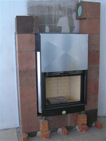

Saaremees! Ahjusüdamikke tõesti ei tohigi otse korstnaga ühendada. Kindlasti tuleb südamiku ja korstna vahele paigaldada spetsiaalne malmist soemüür. Samuti saab korstna ja südamiku vahele paigaldada AKUBET`st keraamilisi 41kg kaaluvaid soojamüüri CMA mooduleid. Lõõristiku ehitamiseks sobivad ka väga hästi Wolfshöher Tonwerke HBO+ pottsepašamotttellised. Lõõristik tuleks siis projekteerida nii, et suitsugaasid oleksid korstnasse jõudes minimaalselt 195`C kraadi.
Milleks siis kasutada ahjusüdamikku? Kasutama peaksid just need pottsepad kes keerukaid kolde arvutusi teha ei oska. Ahjusüdamikuga pott- või tellisahju normidele vastavust on meistril Päästeametile ja omavalitsusele väga lihtne tõendada. Schmidi ja Olsbergi ahjusüdamikud on valmistatud DIN 4701 arvutustest lähtuvalt. Vaata: http://www.f09.fh-koeln.de/imperia/md/c ... n__pdf.pdf
Samuti saab ahjusüdamikuga ehitada ahju, mis praktiliselt kütmise alustamisest tuba soojendama hakkab. Seda siis tänu hüpokaust süsteemile. Oluline on vaid iga kW võimsuse kohta jätta savitellise, kergšamoti või ahjupoti ja südamiku vahele piisav õhuvahe 1-1,5cm iga kW võimsuse kohta. Tuleohutus ja kuumuskaitse nõudeid tuleks samuti hoolikalt järgida. Kahhelahjude / krohvitud ahjude maksimaalsel küttevõimsusel ei tohi nende läheduses paiknevad kuumustundlikud ehituselemendid liigselt kuumeneda. Kuumustundlikud seinad, põrandad ja laed tuleb soojustusega kaitsta, nii et nende temperatuur ei tõuse kõrgemale kui seadustega lubatud, reeglina on selleks piiriks 85°C.
Kõike paremat
Andrus Schults
http://www.facebook.com/home.php#!/page ... 31?sk=wall
CEBUD keraamiliste lõõrimoodulitega ehitusjärgus kaminahi.JPG (70.1 KiB) Vaadatud 4275 korda
