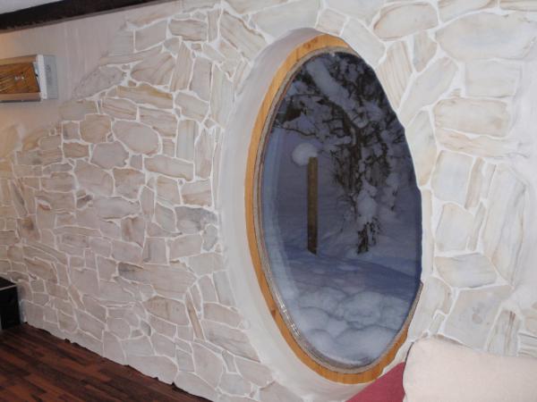

Külaline kirjutas: Saab ka O raami valmistada?
Seda trikki tahaks kohe näha :scratch: .

Selles trikk ongi, et selle U arvuga pole midagi teha, kui tuul tihendi vahelt vuhistab.
O aken on elline;)
Max

Mis puitraami U arv on?
Millist U´d vaja... Saab ka O raami valmistada?
Max
1.1 oleks vaja, palju maksab?
