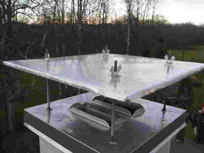

Ja koos katusega paigas, ei hakanud Robi soovituse järgi vardaid plekiga paika taguma, panin kiilankrutega. 12mm latt hoiab üleval.
Liblikaid kasutasin selleks, et hiljem tjuunida saaks. Ikka tuulepealne külg vähe kitsamaks ja tuulealune tiba laiemaks, siis veab suitsu nagu rakulkaga korstnast välja, passi ainult peale, et koos kolderestiga ei lähe. Igatahes korsten tõmbab ja tundub, et isegi tiba paremini kui enne katuse paigaldamist.
