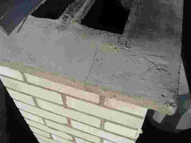

Niimoodi on plaat lõhki

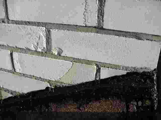

Niimoodi on kivi lõhki
Hullem pragu oli selleks ajaks kui aparaat meelde tuli juba segu all

Plaadil olev pragu on arvatavasti kuivamispragu. Need tekivad kohe vahetult pärast plaadi või segukihi tegemist. Kange segu, kuivad kivid, palav ilm soodustavad nende teket.
Need võivad alguses olla ka silmale nähtamatud. Talvel satub neissse vesi ja kõlm kangutab need laiemaks.
Aitab plekist korstnamüts.
Praod kivides on seda nägu, et need võisid olla neis juba enne paigaldamist. Korstnapitsi ladumisel tuleks pragudega kivid välja prakeerida, sest need võivad põhjustada kiiremat korstnapitsi lagunemist. Kui praod on pindmised, siis poleks ehk veel mõtet väga muretsedagi. Olen näinud, et pindmiste pragudega kividega ei tarvitse juhtuda midagi isegi aastakümnete vältel.

See pealmine pragu VÕIB olla ka kuivamispragu, tegelikult ise ma selles väites tiba kahtlen.
Vuuk, kõik kivid toksisin läbi, enne kui katusele vinnasin. Kogu korstna satsist praakisin päris mitmed välja, millised vale häälega vastu kõlasid. Teistmoodi ei osanud salapragusid tuvastada.
Minumeelest, vabandage diletandi arvamust ja ärge väga valusalt pekske kui rukkisse panen, on kogu kurja juur ÕSP. Häbi tunnistada :beg: aga kui ilm vähegi kannatas siis pump ka pobises ja kui ta suure külmaga suisa porgandi häält hakkas tegema alles siis sai ka normaalsed küttekehad mängu kaasatud. Seega siis õues üle -15+2,5 meetrit korstent külmal pööningul ja sinna juurde harv kütmine tekitasid korstnasse korraliku jää mis kivid ära lõhkuski. Ei sobi kokku külm ilm, ÕSP ja klassikaline kivikorsten :amen: Kokkuvõttes oleks korralikult iga päev ahju kütnud nii nagu enne ÕSP ajastut käis, poleks praegu vaja siin halada. ÕSP on kuradist ja tema peaks kohe ruttu kirikuvande alla panema, et minusugused tolad endale ilmaasjata õnnetust kaela ei tõmbaks.
