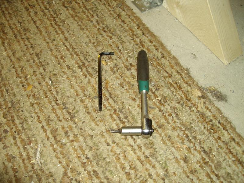

Lugemata postitus Postitas overspeed »

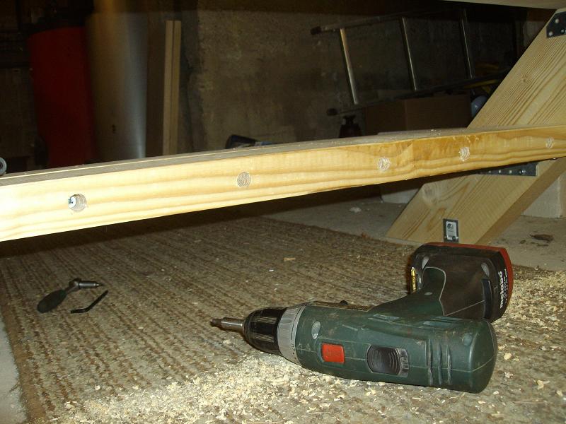

Polnud vaja lahti anda kogu kupatust, teistsuguseid vötmeid ka olemas kruvide jaoks kui akutrell:

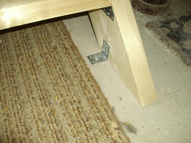

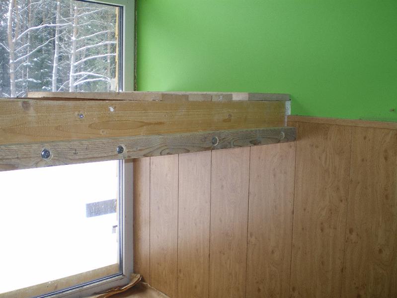

Alumine äär veel poldid betooni panemata, aga niipea kui paremas möödus poldid käde saan, kruvin sisse:

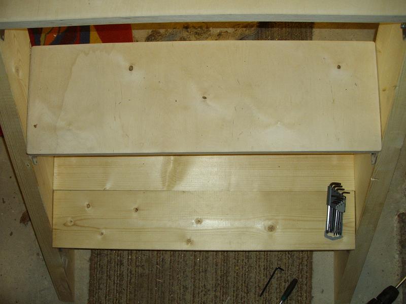

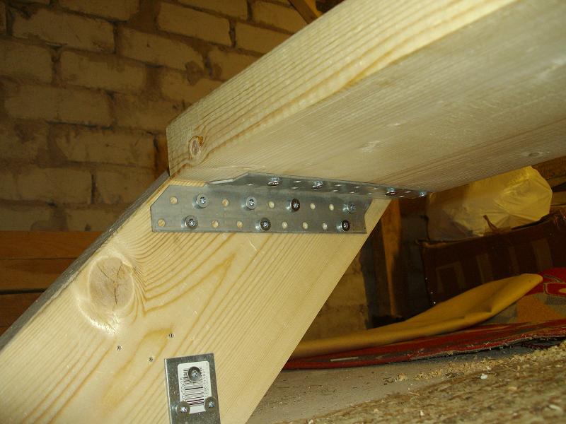

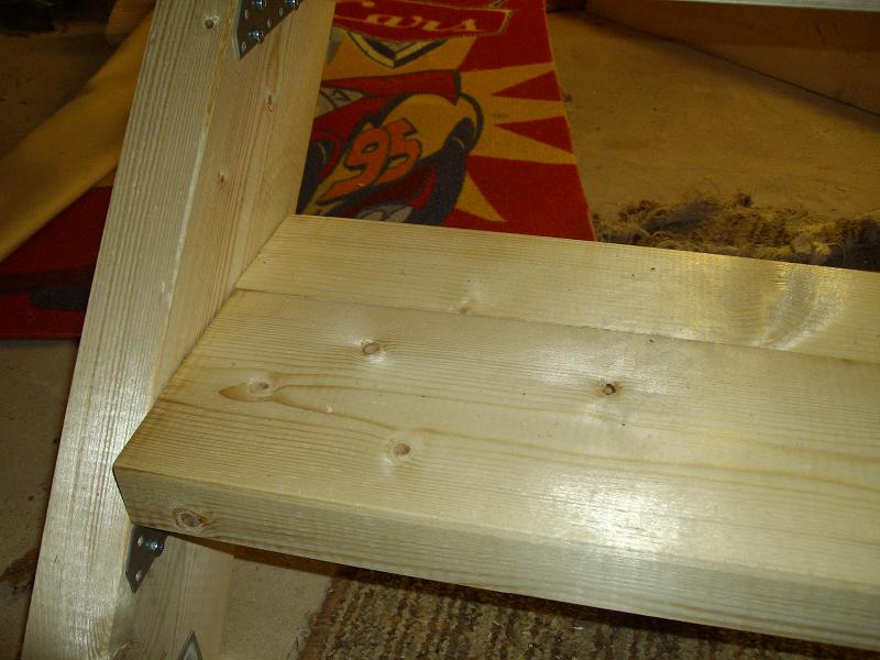

Et materjali ülemise trepi jaoks täpselt jaguks, tegin viimase astme vanade astmete prussidest, 1,5 tk andis öige sügavuse:
Prusse omavahel ei liiminud, lasin kruvidega kokku:

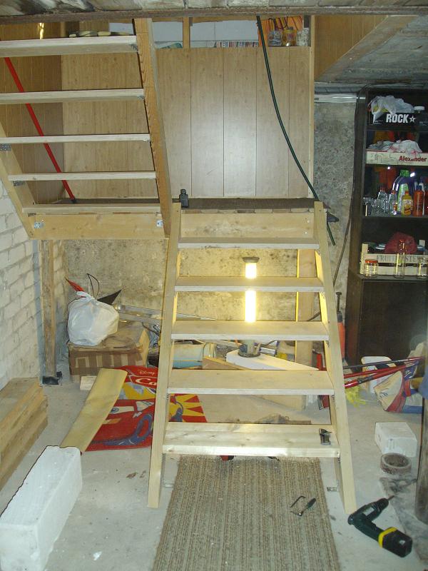

Nii ta siis on:
Vaja veel vaheplatele lisakiht panna, risttugevduspruss plate alla, alumised betoonipoldid ja pörandalakiga üle lakkida, möned iluliistud vast ka. Siis vöib teisale korrusele ehitama hakata.

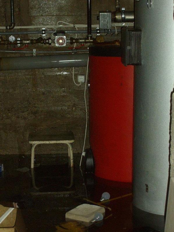

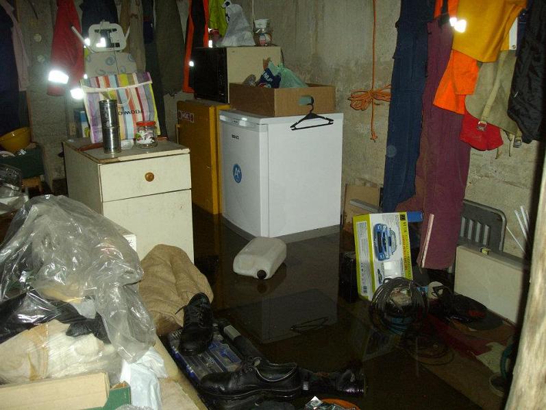

Ehhh .... väike tagasilöök ehitusplaanides. Veetoru probleemid keldris:
Likvideerin veekahjud ja jätkan ehitusega, kui riistad tööle saan.

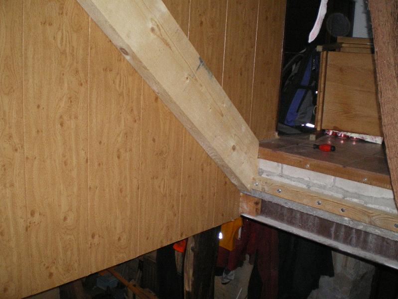

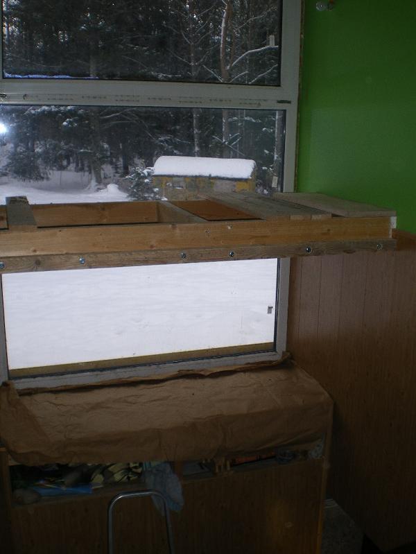

Nii ... sai siis pisut hoogu vöetud ja proovin edasi ehitada. Vaheplatvormilt koristasin asjad (kondensioneer ja lauad) ära, et mugavam säälkandis liikuda oleks. Platvormile tahaks panna samast vineerist plaadi ( 28 mm paks) nagu astmed ise on.
Platvorm puhas.
Platvorm puhas.
Viimati muutis overspeed, 25 Veebr 2013, 22:32, muudetud 1 kord kokku.

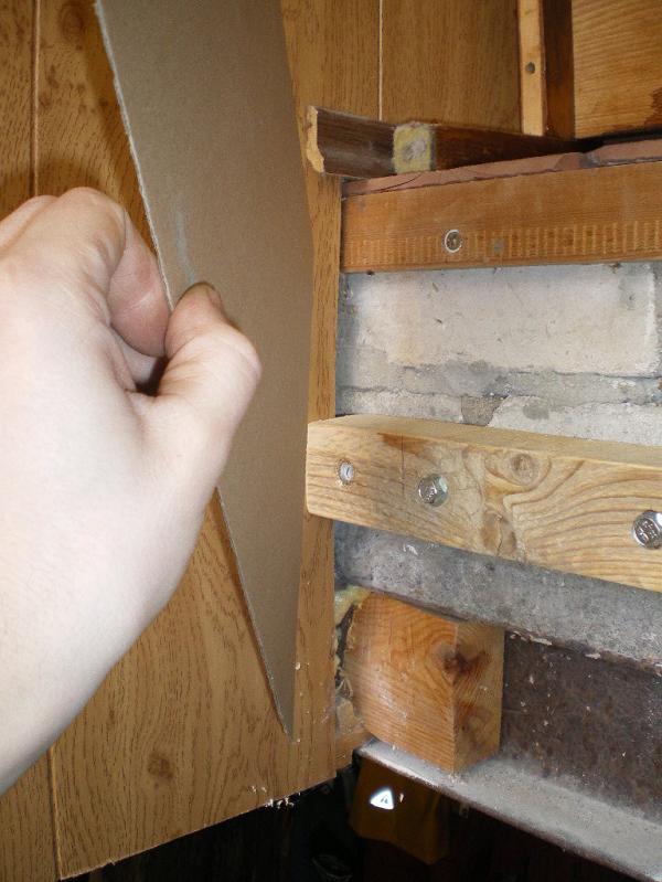

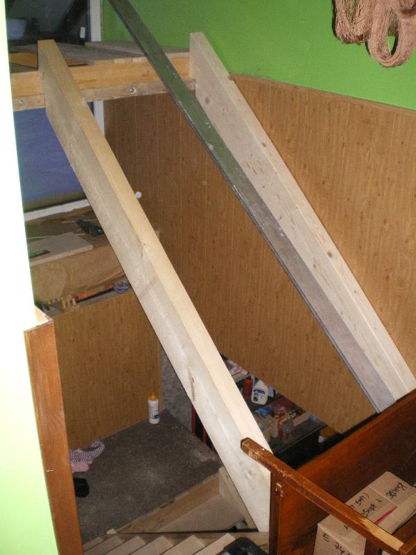

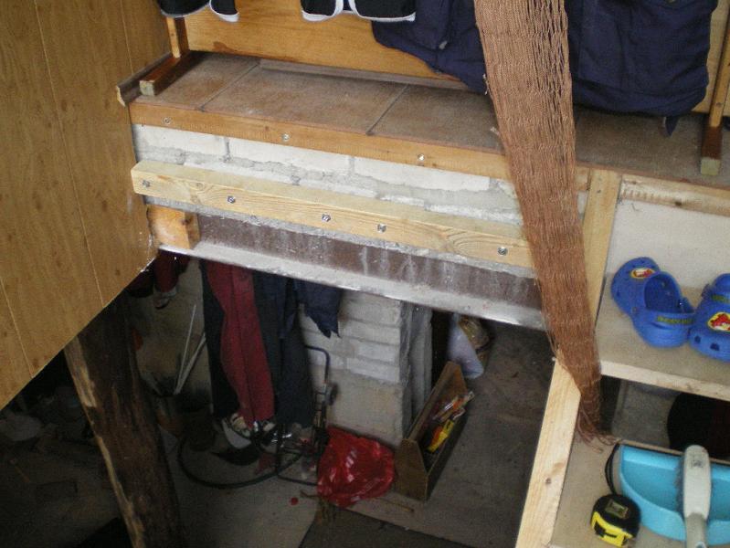

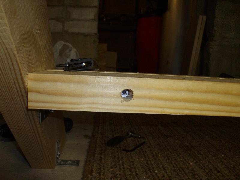

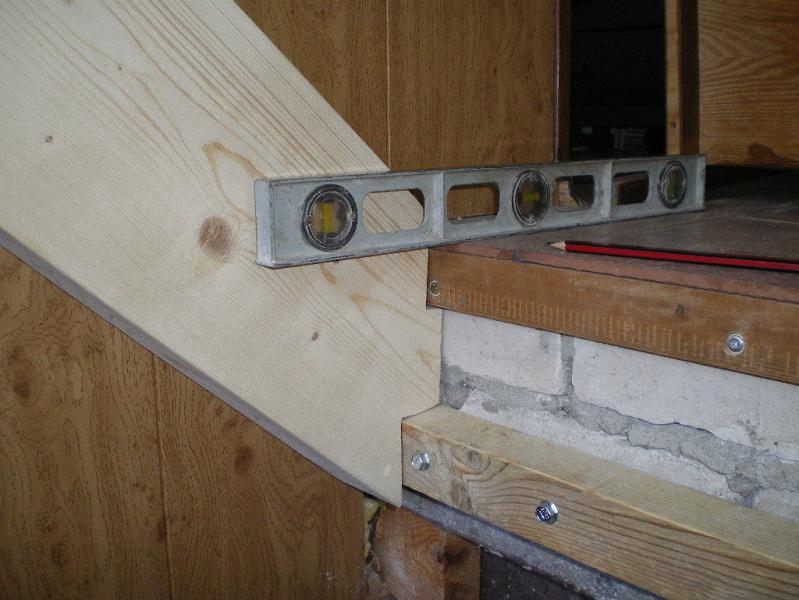

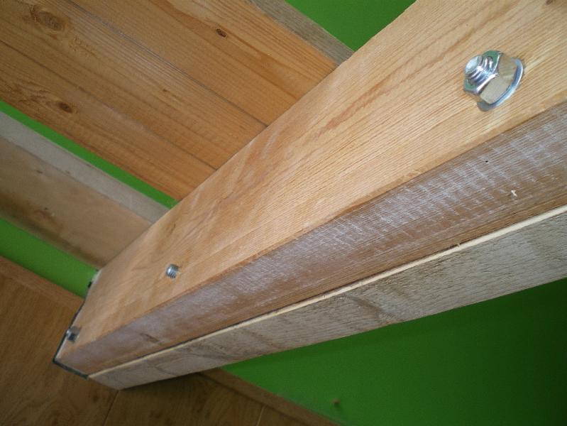

Trepi ääreprusside (edaspidi: "emapuude") paremaks toestamiseks panin mölemasse otsa 50x50 mm prussi. Peaks siis nagu sellele toetama, kuid alumise otste alla panen julgestuseks ka prussi piki alla mis otsaga vasta keldri pörandat.
5x5 kivi küljes
5x5 kivi küljes
5x5 platvormil
5x5 platvormil
poldid platvormi 5x5-l
Viimati muutis overspeed, 21 Veebr 2013, 16:14, muudetud 1 kord kokku.

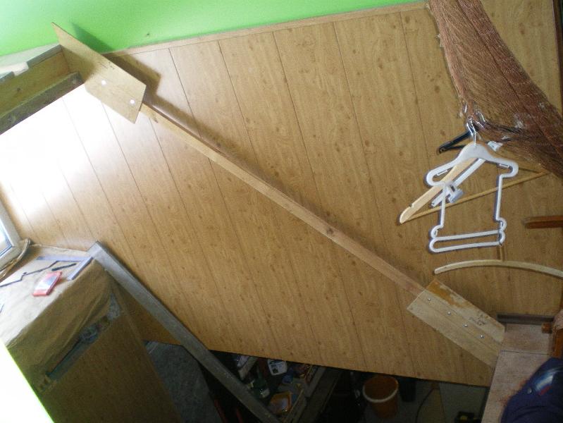

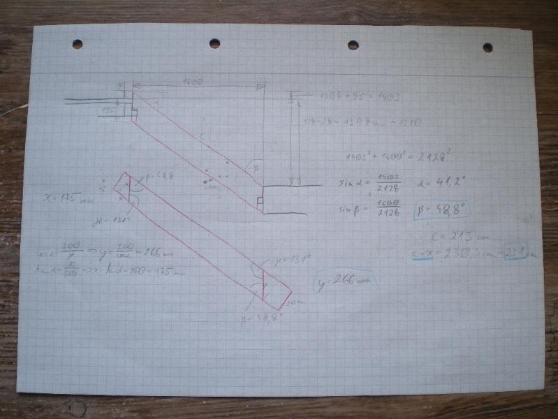

Möötsin töusu ja kauguse. Paberil sai tehtud igatsugu arvutusi, et oleks kuskilt pihta hakata löikamisega.

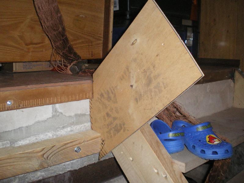

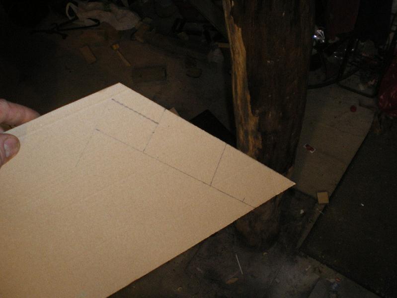

Päris kohe nagu ei saa paikamineva puidu kallale minna. Alustasin siis papiga. Tegin papist prusside otste šabloonid. 4 tk ehk iga emapuude otste jaoks.

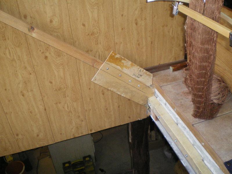

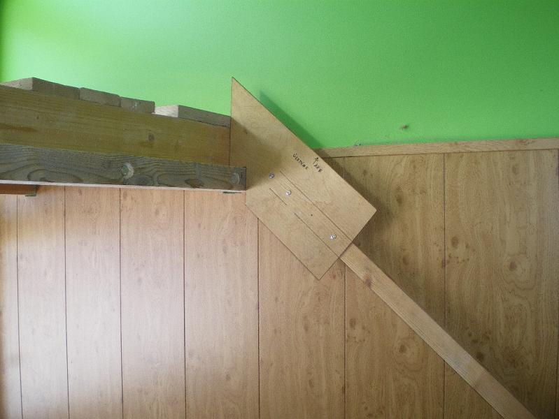

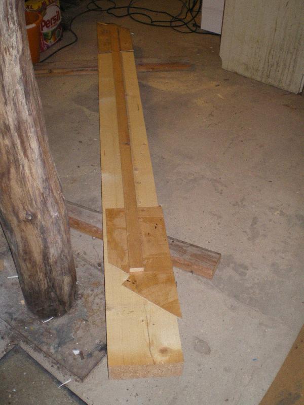

Papid sai köik rihtlatiga joonele pandud, hea kerge löigata. Siis tegin pappide järgi vineerist otste šabloonid. Need krudisin latiga kokku rihtlati abiga:
vineeridega šabloon
vineeridega šabloon

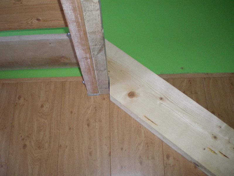

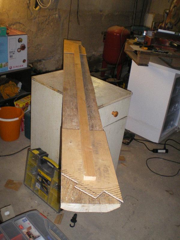

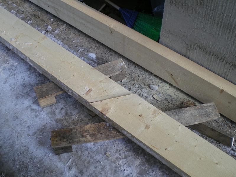

Siis löikasin prussi pikkuse valmis. Emapuu tuleb 20x7 cm. Tuli aga välja, et mul tikksaele leht vaid 6 cm läbilöikamiseks. Tuli natukse käsisaega löppu aidata. Nüüd pean minema ja ostma pikemad tikksaelehed, et otsad öieti välja löigata, siis saab jätkata.

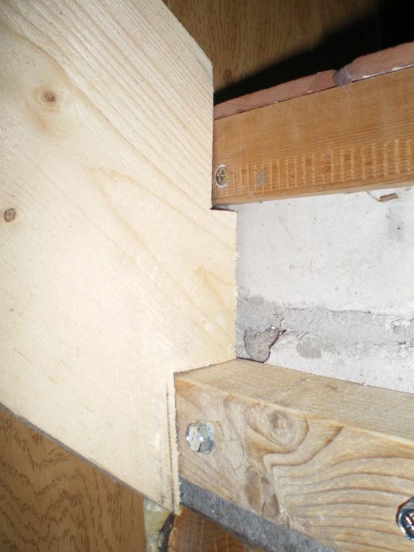

Olgugi, et tegin papist ja vineerist jne, löpptulemus pole ikkagit mm täpsuselt. Aga pea-asi et kindlalt paikas on.

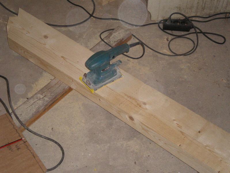

Kuna höövelduspink on kuskil lumehange all peidus ja käsihöövlit mul pole, siis kasutan prussi siledaks saamiseks hoopis lihvijat (kuna ametilt rohkem mehhaanik, siis lihvija on ka vastav. Öigem oleks vist too lindiga aga seda mul pole :glare: ):

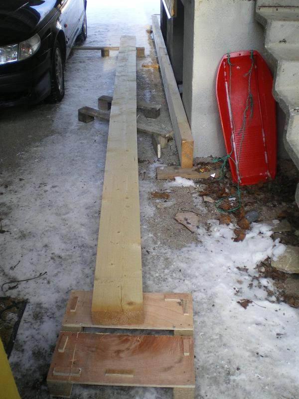

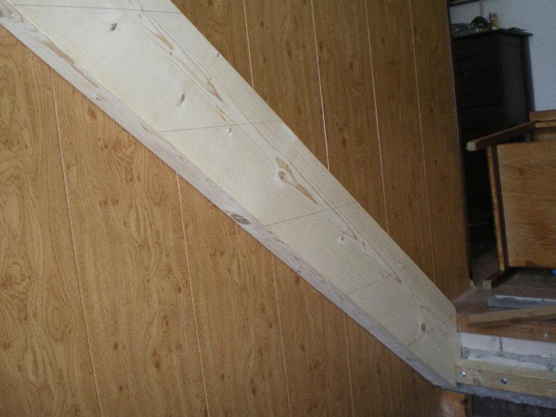

Mölemad emapuud valmis. Tulidki kenasti vördsetel körgustel.

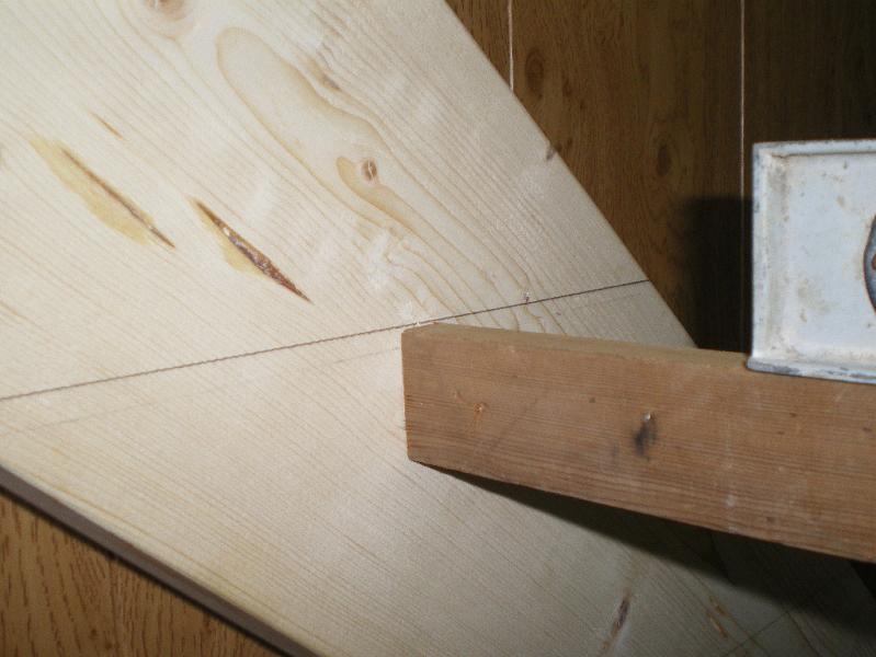

Siis otsisin ülesse koha, kuhu viimane ülemine aste tulema peab, väiksed arvutused et vördselt jaguksid ning märkisin astmete kohad ära. Astumise körgus tuli 198 mm:
ASTMETE JOONED ESIMESEL EMAPUUL

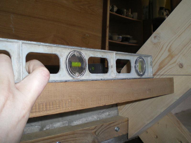

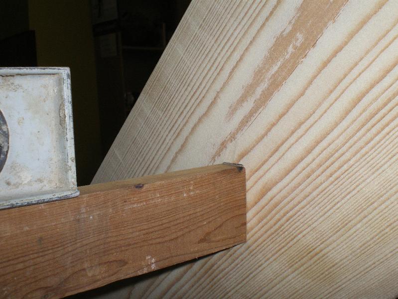

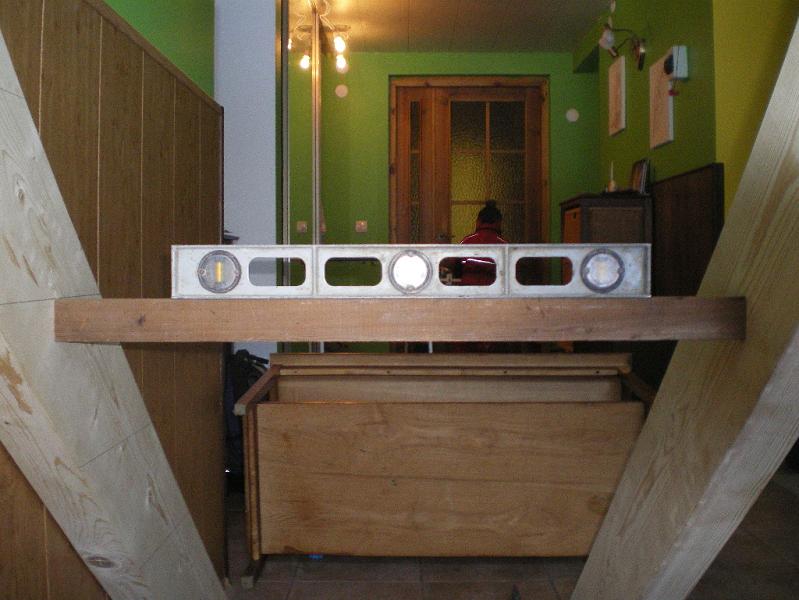

Teise emapuu peale märkisin jooned kasutades loodi. Löikasin lauajupi, mis mahtus täpselt mööduga emapuude vahele imiteerimaks astme pinda, siis lood peale ja teisepoole märge samale körgusele mis esimesel puul oli:
SEADELDIS TEISE PUU JAOKS
ÜLEVAL LOODIGA
ÜLEVAL LOODIGA
VÖTUKOHT
VÖTUKOHT
MÄRGE
MÄRGE
