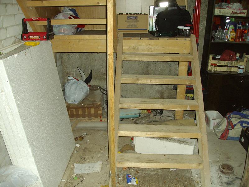

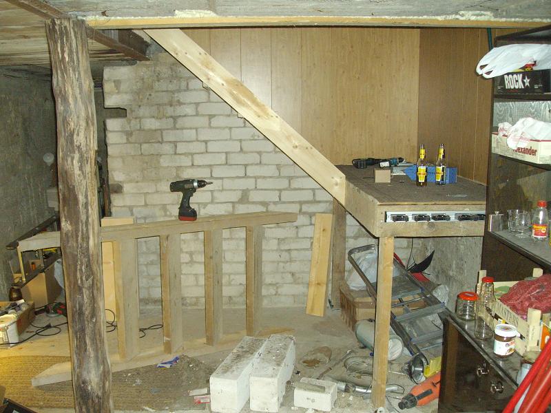

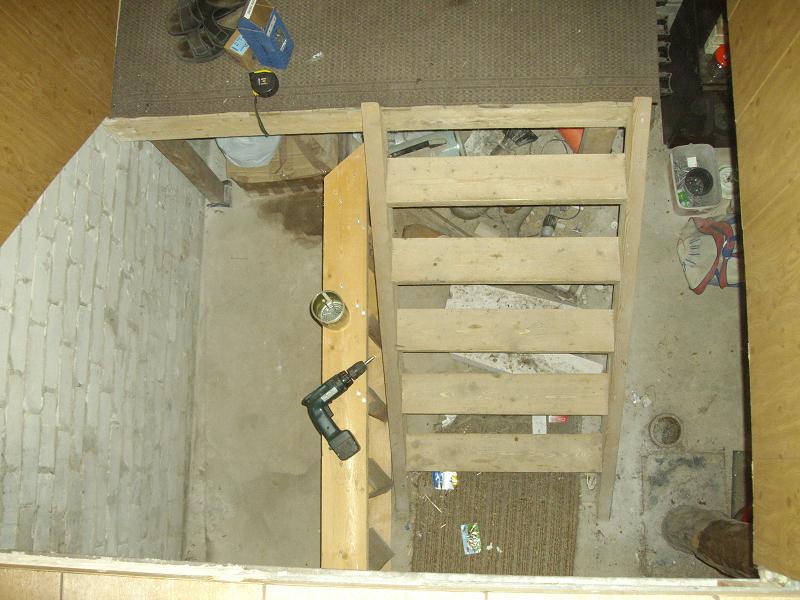

Maja on kahe korruseline pluss kelder. Trepp jookseb siis keldrist kuni 2. korrusele. Maja ehituse ajal sai ajutiselt keldri trepp ehitatud valmis, et redelist käima ei peaks. Kuna see oli tehtud kiiresti ja käes olnud materjalidest, siis pole ta päris öige, aga hea prooviks ikka kätt harjutada. Hakkan siis seda ajutist täiustama ning peaks kuni löpuni teisele korrusele valmis ehitama.
Ajutisel trepil olid astmed 5x15 prussidest, mis liialt kitsad, ohtlik väikeinimestele läbi kukkuda. Samas möödus on ka emapuud äärtes. Astmed olid kummastki otsast kolme kruviga kinni lastud, süvendust pole. Vaheplate on 170x70 cm. Vaheplatel on veel üks kiht pinda puudu. Astmete körgus on 19 cm. Astme laius on 77 cm. Trepi töusu nurk on vöetud optimaalne ehitusvöimaluste järgi, ehk siis vastavalt mis auk pörandas oli, sinna sisse trepi ehitasime.
Köik möödud jäävad samaks. Panen lihtsalt 25cm sügavused liimpuidust astmed ning kinnitan nad kindlamalt. Vöibolla julgestan ka ülemisi emapuid, profülaktika möttes, et oleks tagavara. Vajadust otseselt pole, kuna esialgselt valitud lahendus pole puudusi välja näidanud.
See ajutine trepp on vasta pidanud juba üle 3-e aasta ja sealt pealt on väga suuri raskuseid veetud. Ainuke tähelepanek veast, et astmed hakkasid örnalt loksuma.
Pilte esialgsest:

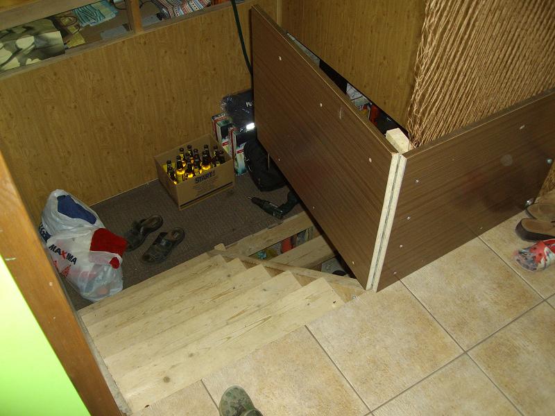

Kuna ülesse treppi veel pole, siis alla kukkumise kaitseks (lemmikloomad ja lapsed) on ette pandud vörk ja lahtikäiv plaat:
Kaitseluugiga
Kaitseluugiga

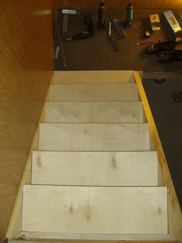

Otse ülalt pildistatud, kuna astmed olid vaid 15 cm sügavad, siis vahed ohtlikult suured:
astmete vahed liialt suured

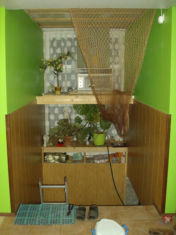

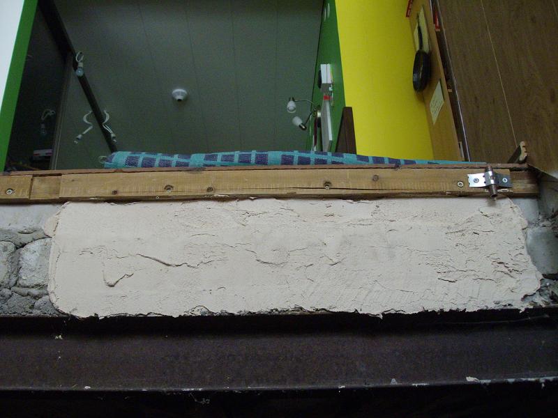

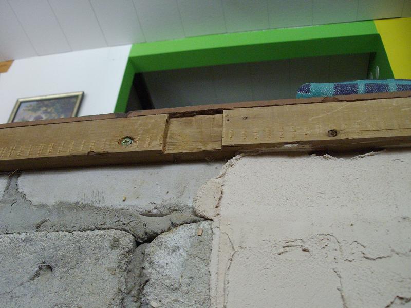

Esimeselt korruselt paistab trepiava nii nagu pildil. Teisele korrusele mineva trepi vaheplate tegin juba valmis ammu, sest see tuli paika panna ennem seinte krohvimist. Hetkel asetseb seal kondensioneer, kuna muud pole temaga ju teha. Aga pildilt vöib aru saada, kuidas saab tulema trepp teisele korrusele. Teen samas stiilis mis keldri trepigi, kuid proovin väljanägemiselt soliidsema, kuna jääb ju pidevalt näha, aga sellest siis kui niikaugele jöuan.
trepi auk
trepi auk

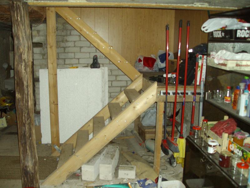

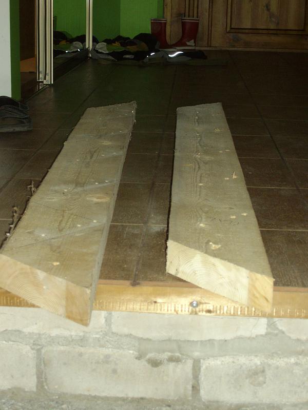

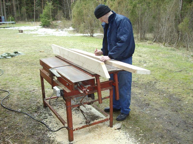

Kuna emapuud jätan keldritrepil samaks, siis otsustasin nad ilusamaks hööveldada, olid sama karvased kui poest tulnud. Ning nii sain ühenduspinna astmetega (siseküljed) kenasti mittekumeraks. Abimees, kes ise end tutvustab kui soovib, sai ka mo juhuslikult kaamerasse:
hööveldamas
hööveldamas

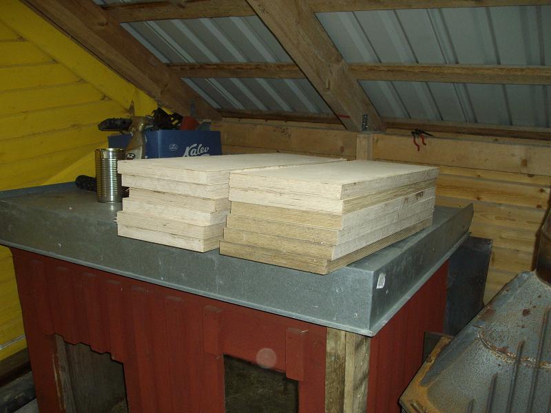

Trepi astmed otsustasin teha teistsugusest liimpuidust kui tavaliselt harjutud on, väga paksust vineerist. Keldritrepil pole väljanägemine nii oluline ja ülesse viivale trepile plaanin panna vaipkatte astmetele. Sai selleks ostetud vineerplaat 300x150x3 cm:
vineerplaat
vineerplaat

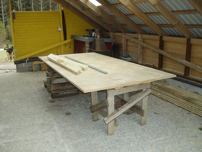

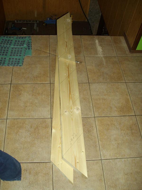

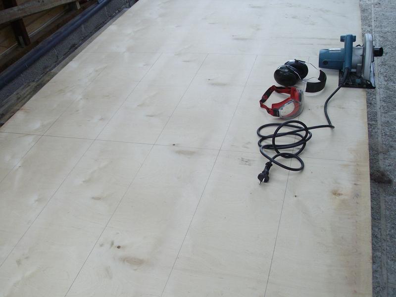

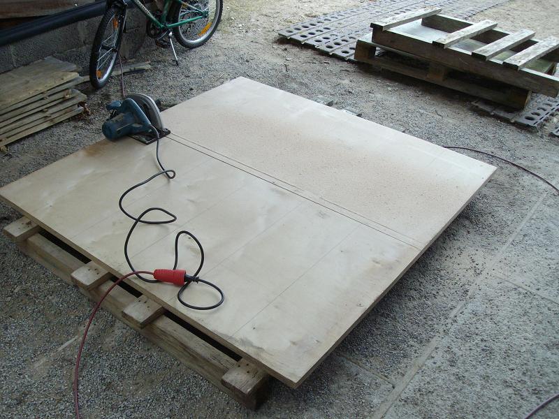

Märkisin astmed plaadile ära ning saagimine vöis alata:
jooned peal
jooned peal
saag sees
saag sees

Astmed keldritrepi jaoks valmis saetud. Homme panen külge ja jätkan keldritrepi alumise osaga.
astmed
astmed

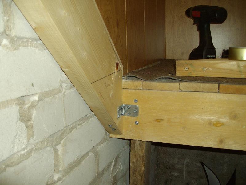

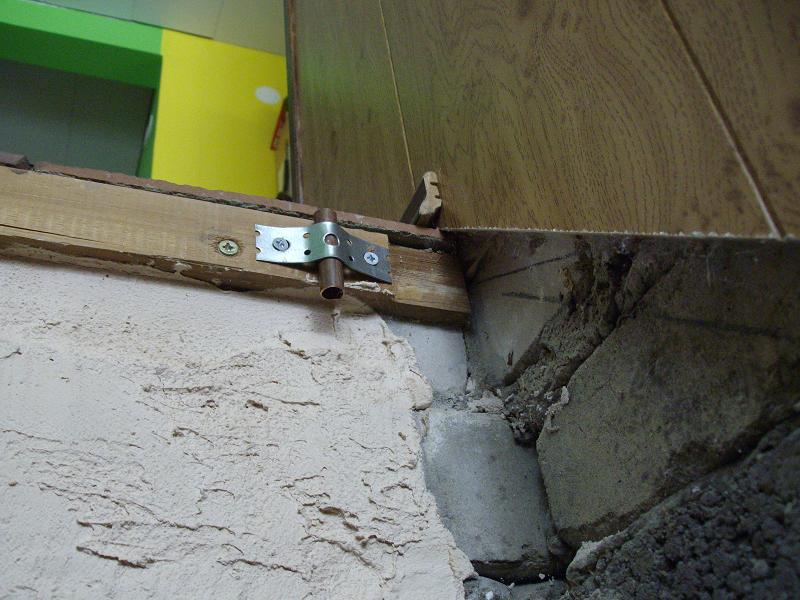

Panin siis need hööveldatud emapuud tagasi. Ülal toetuvad nad lihtsalt vasta seina, süvendid tehtud pörandaplaate toestavasse lauda. Allosas jääb neid hoidma vinkel ja 2 kruvi.

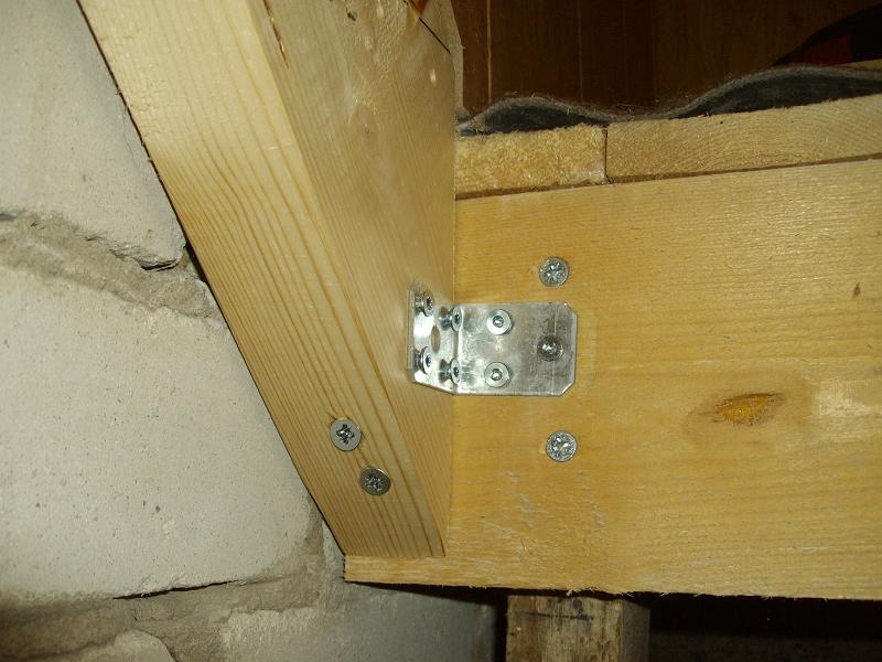

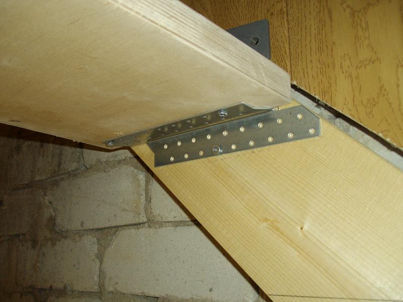

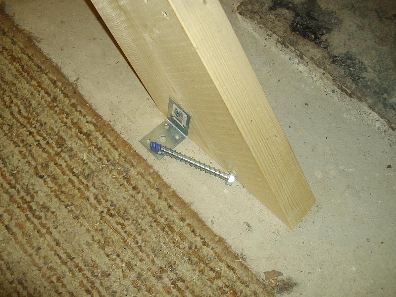

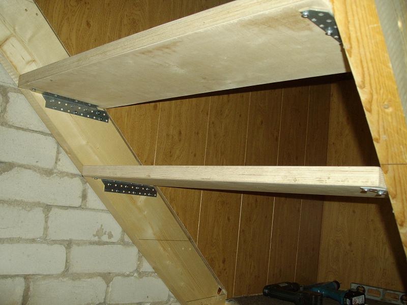

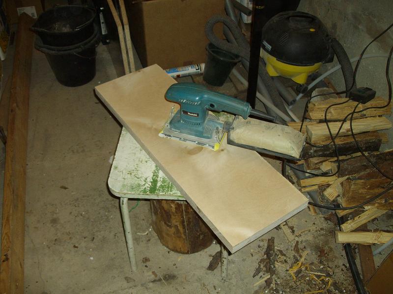

Taldlihvijaga silusin astmete servad siledaks ja nurgad ümaraks:

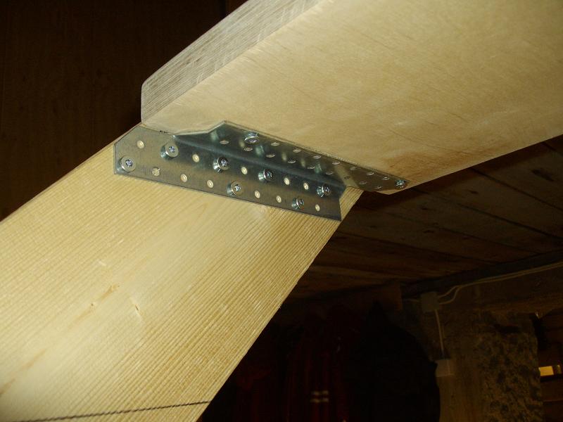

Astmete kinnituseks emapuude külge kasutan vinkleid, kuna tegu keldritrepiga siis ei pane hetkel röhku ilule. Teisekorruse trepiga on teine lugu.

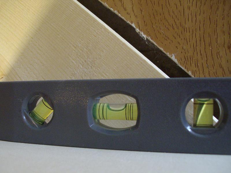

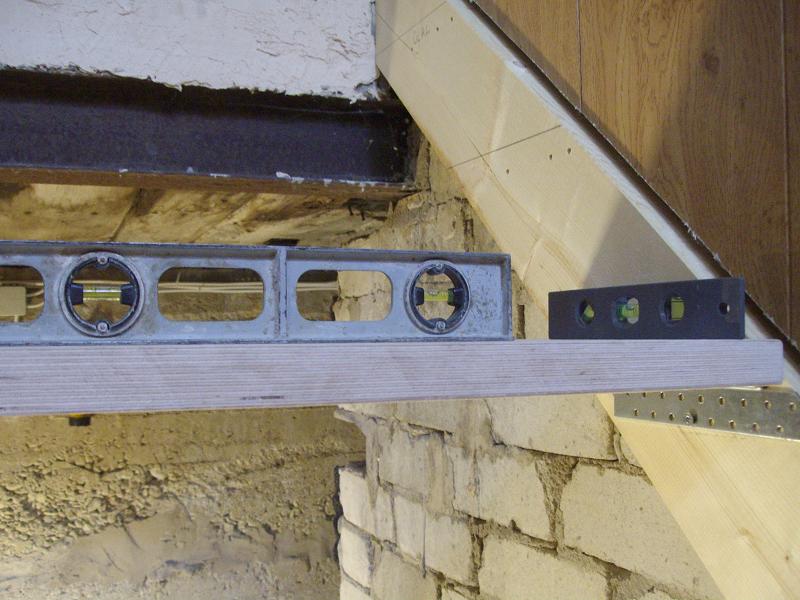

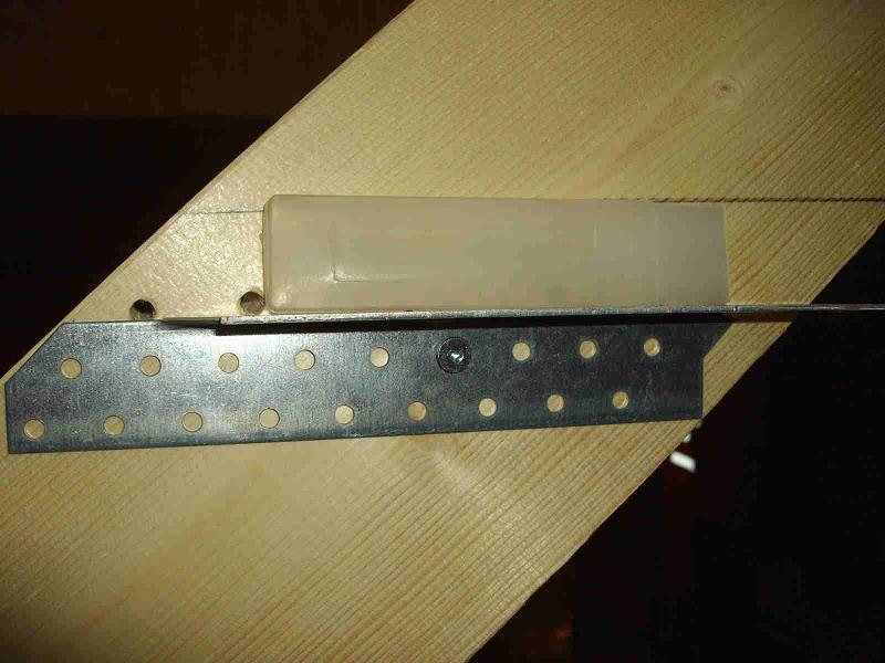

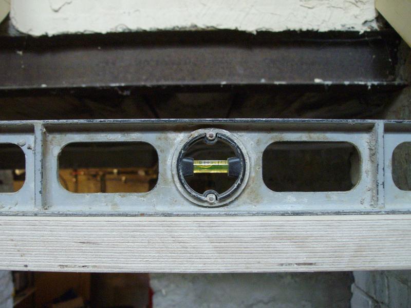

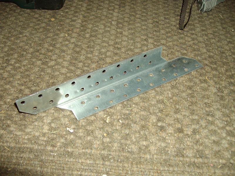

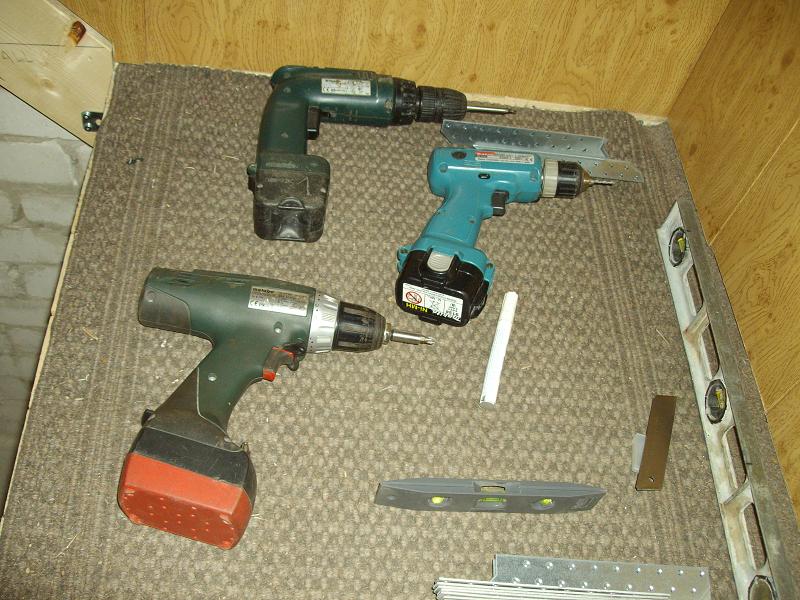

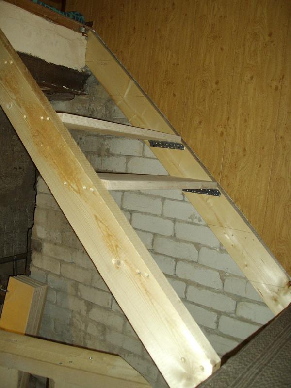

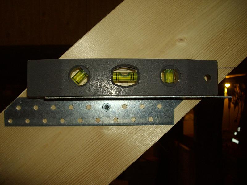

Üksinda päris astet paigal ei hoia, et vinkleid alla panna. Leidsin siis ühe detaili, mis samuti 3 cm körge. Sellega rihtisin vinkli körguse:
Väikese loodiga esimene vinkel paralleelseks ... maaga:
Siis loodid astmele ja teine vinkel paika:
Arrogance diminishes wisdom !
www.tulepesa.ee
overspeed
Postitusi: 163
Liitunud: 01 Juul 2010, 14:48
Asukoht: Saaremaa
On tänatud: 6 korda
Re: Ehitan trepp -i
Lugemata postitus Postitas overspeed »
Peale kruvi pingutust ... nii ikka ei lähe:
Pisike parandus ja köik näidud öiged, aste loodis:

Vinklisse kruve lasen ... piisavalt, üleliia pole ka vaja aga peaasi et puudu ei jääks. Rihtimise ajaks algul ikka üks. Köige rohkem vöttis aega esimese astme paika panek, teine juba kiirem ja ülejäänud lihtsamalt, rihtimine oli algul keeruline:

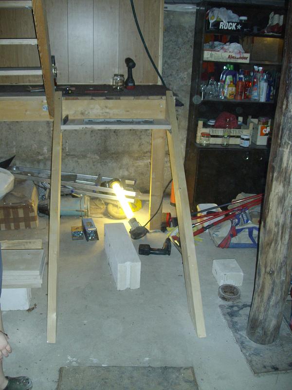

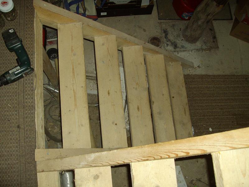

Kuna vihm vöi pime peale kippus tulema, siis otsustasin hakata alumist osa lahti vötma, et selle emapuid öue hööveldama minna. Astmeid saab hiljem ka panna:
Höövelduseks valmis:
Tehtud:

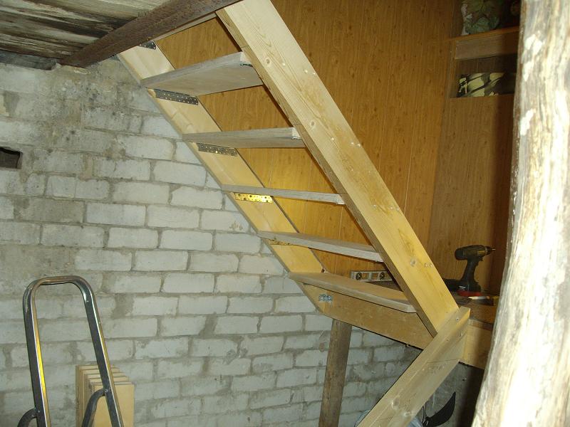

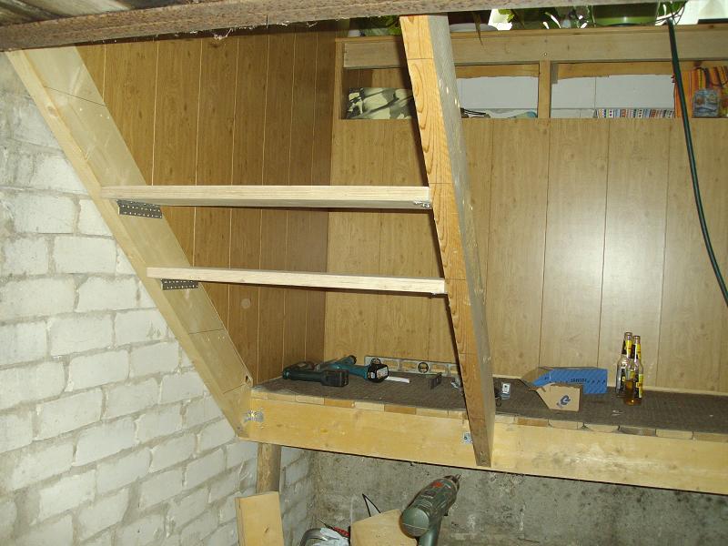

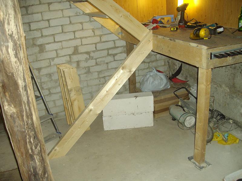

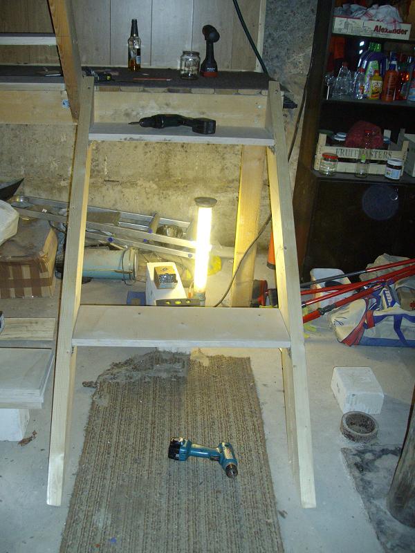

Ja siis jätkasin astmetega. Ühe alumise emapuu jöudsin ka panna:

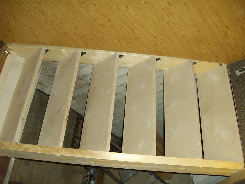

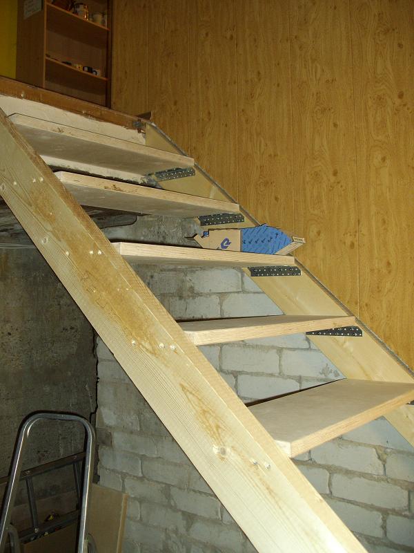

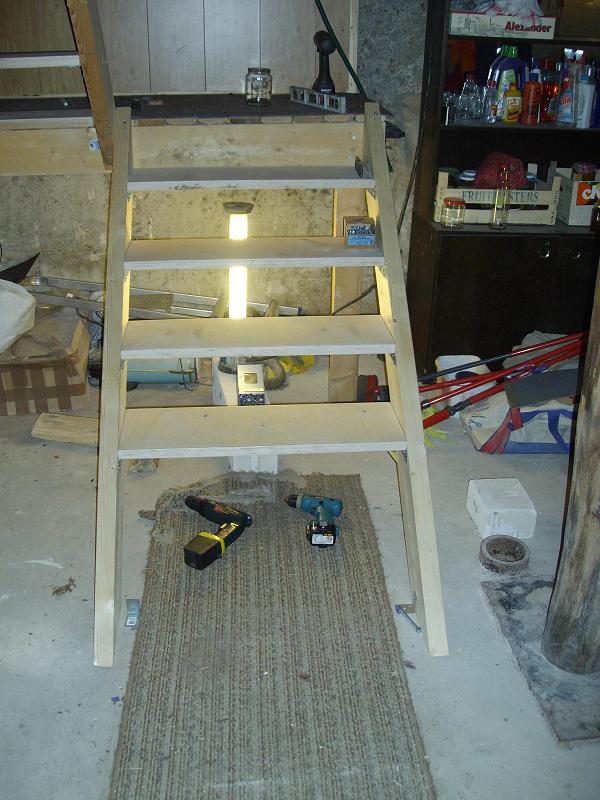

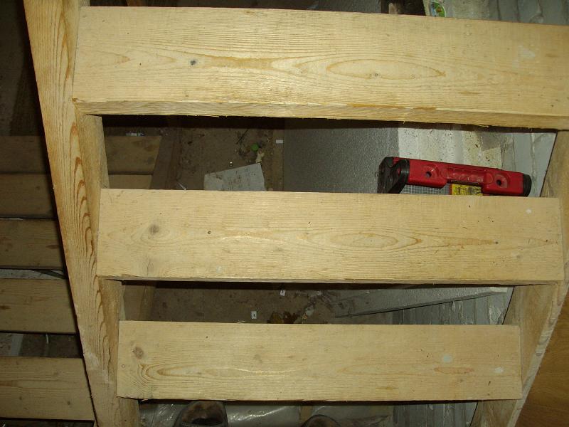

Ülemise osa sain valmis. Nii jääbki (vöibolla mingi kattekiht puidule veel). Rohkem täna ei jöudnud.
Astmed püsivad kindlalt paigal:
Ei ole enam väikeinimestel läbikukkumisohtu, vahed ülekattega:

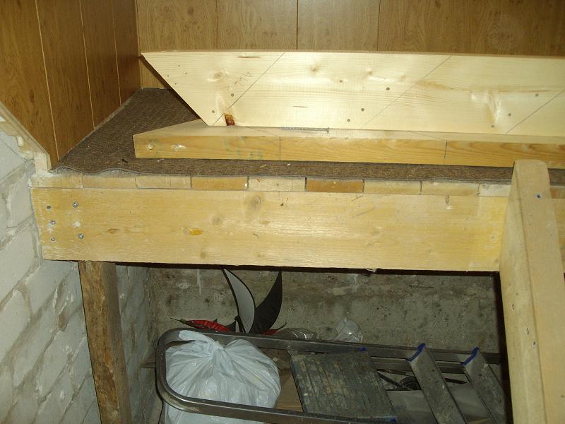

Ettenähtud lisaväljaminekud trepiehituse tarvis:

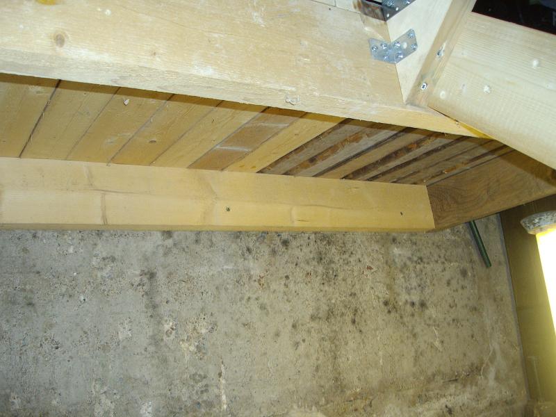

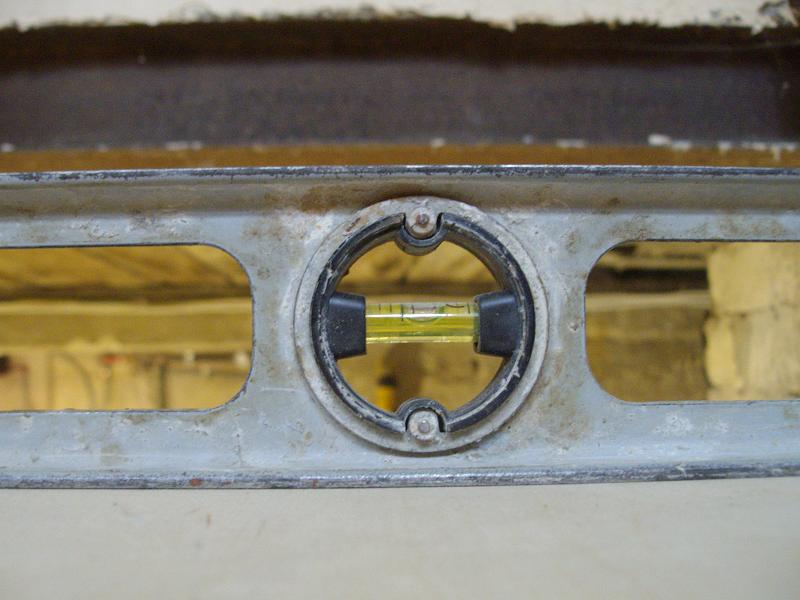

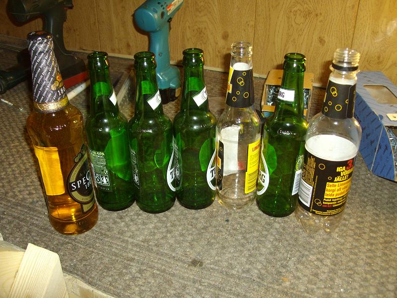

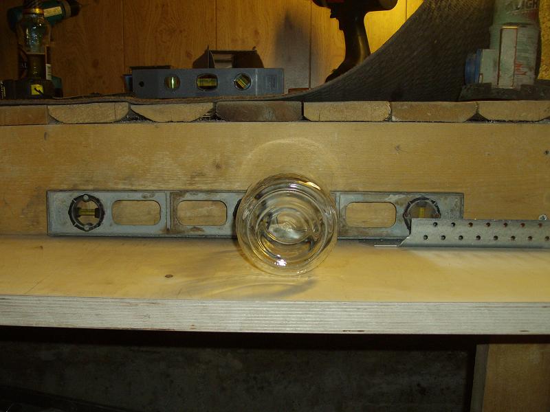

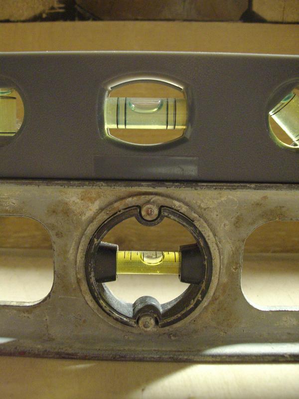

Ükskord taas üht astet paika pannes jäi silmanurka miskit häirima. Nimelt jäin mötesse, et kumba loodi siis uskuda, pikem on vanem kui ma, pörutada ka kindlasti saanud (aoi mota, keegi vöiks mulle kinkida v.hea uue 50 cm loodi sünnipäevaks, vöi osta omale uus ning anna oma vana mulle), aga siiani on toiminud, väike on uus aga plastik:
Miskit suurt ja ümarat lahendas probleemi, pikk lood näitab öieti küll. Pole siin vaja ajada mulle löhki.
www.tulepesa.ee
overspeed
Postitusi: 163
Asukoht: Saaremaa
On tänatud: 6 korda
Re: Ehitan trepp -i

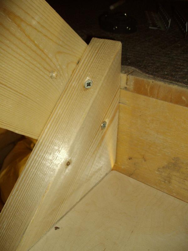

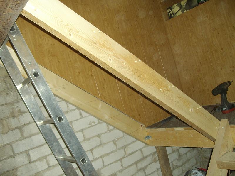

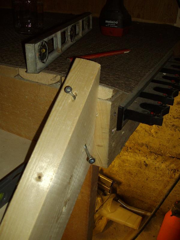

Paremale käele jäävat emapuud kohe ära ei fikseerinud. Panin köigepealt ülemise astme paika:
Siis alt eelviimase paika, et paralleelistada emapuid. Viimast ei saanud panna, sest trell ei mahu alla auke ega kruve laskma. Sellega oma tehing:
Nüüd sain parempoolse emapuu kindlamalt fikseerida, kuid mitte jäädavalt kindlalt. Panin ülejäänud astmed paika:
Viimase astmega on siis selline plaan, et nüüd annan emapuud lahti ning keeran kogu alumise kupatuse teisipidi, et viimasele alusele alt poolt auke ja kruve lasta, siis paika tagasi ning löplikult kinni.

Loodi kontrollimiseks paned ta kord ühtepidi peale ja kord teisipidi ja ongi selge...
vanaema on sul veteran...
overspeed
Postitusi: 163
Asukoht: Saaremaa
On tänatud: 6 korda
Re: Ehitan trepp -i
sashaobrok kirjutas:Loodi kontrollimiseks paned ta kord ühtepidi peale ja kord teisipidi ja ongi selge...
Tegin nii, mölemat pidi näidud samad, seepärast kukalt sügama vöttiski korra.

Peale viimase astme paigaldamist, millega tegelen homme, panen emapuudele alla vinklid ja toestan pöranda külge, igaks juhuks:
Paremat puud jäävad ülalt kinnitama kaks kruvi plate külge:
Vasemat ka kaks kruvi, üks plate- ja teine ülemise osa emapuu külge:
Plate keskele plaanin panna risti ühe prussi veel toestuseks, et plate küljepruss läbi painduda ei saaks:
Viimati muutis overspeed, 01 Apr 2012, 16:56, muudetud 1 kord kokku.
