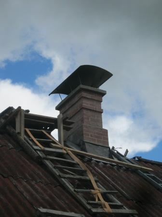

Foorumis täna nii vaikne, et hakka või oma (praak)töid jälle näitama :) .
Ma ei tee ka kuigi hästi neid vuuke, aga vanale talumajale nagu kõlbab kui odavalt tahetakse nagunii. Vähemalt ei lagune ja vesi ei jookse sissse.Pilt on tehtud töö käigus kui pole veel puhastatud ega koristatud.( kivi on Terca).
Lihtne talumaja korsten.jpg (19.99 KiB) Vaadatud 3905 korda

[quote="Mart.P"]Mind paneb üllatama kui tagasihoidlikult seekord seda teemat käsitletakse, tavaliselt saavad siukse soperdise tegijad vastu pead ikka nii nagu peab, aga seekord? Kuulge mehed, rääkige kannatanule nii nagu asjad on - see pole ju mingi pliit vaid pragunenud, mitte tõmbav, katkise uksega ja kõikide muude hädadega SOPERDIS.
Ja korsten?! Siin pole isegi rääkida midagi.
Sellest ma saan veel aru, et ega siin pole rääkida tõesti midagi...aga seda ma imestan, et see minu pandud pilt ka foorumi vaikseks jättis :) ? Mõned kuud tagasi oleks selline korsten mõjunud nagu härjale punane rätik...Himmm...Midagi on vist juhtund, et poisid ei ole tasemel.( tavaliselt liigub kulisside tagune info ikka minuni...aga seekord ma olen ise ka kuival).
Re: Kuidas viimistleda korsten?
Mis siin kulisside taga ikke rääkida. Ilus korsten, mis muud.
