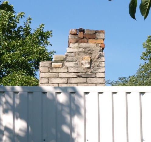

Lasin pottsepal teha vanasse suvilasse uue pliidi, töö valmis, aga tõmbama hakkas viletsalt. No, läks pottsepp siis katusele, et teeb korstna pikemaks, asi pidi selles olema. Korsten pikem, aga asi ei tõmba ikka, aga uskudes pottseppa, väitis too, et pliit vajab sissekütmist esmalt, et küll asi tööle hakkab aja jooksul korralikult. Usun ja loodan.
Nüüd teine mure. Kuna pottsepal oli kiire, siis ei olnud tal aega korstna viimistlemiseks enam ja palus seda kellelgi teisel teha. Ehk oskate heasd nõu anda, mis oleks parim lahendus korstnale.

Kas ei ole vara viimistlemisele mõelda? Tasuks vast lasta see korstnapits esmalt korralikult uuesti laduda, paigaldada korstnamüts ja siis kujundusele mõelda.
Kas pliit on soemüüriga? Kui jah, siis kas soemüüril on ka otse- ehk suvesiiber? Kui pikk on korsten, st korstna tõmbav osa? Teisisõnu, kui pikk maa on korstnatipuni kohast, kust suitsugaasid suubuvad korstnasse? Korstna tõmbava osa pikkus võiks olla pliidi ja soemüüri lõõristiku pikkus pluss 1m. Pliidil ilma soemüürita võiks korstna tõmbava osa pikkus olla alates neljast meetrist, soemüüriga ikka pikem.
Välistemperatuuri 14,5 kraadi ja sellest soojema korral võib esineda tõmbeprobleeme mistahes kütteseadme juures. Soojal ajal panna koldesse vähem puid ja anda rohkem õhku, see peaks aitama. Kütust ei tohi koldes põletada siiski vähem kui pool lubatud maksimumist.
PS Kui pliit on vastvalminud, siis on selle müüritisises omajagu niiskust, mis tõmmet halvendab. Kuivanud pliit tõmbab kindlasti paremini. Kui kaua pliidi valmimisest aega kulunud on?

Endale paistab silma selle pikendatud korstna lõõri laius, et tegemist oleks nõ. "kogukivelõõriga". Minu arvates see on pliiti jaoks liiga suur ja pliitile oleks parem nõ. "poolekivelõõr" tõmbet silmas pidades.
Poolekivilõõr rahuldaks vast pliiti soemüürita, kui on soemüür ka, siis ikka täiskivilõõr. Käisin kevadel Naantalis vaatamas kahe klaasuksega disainahju, mis ei tõmmanud. Oli kah poolekivilõõr...
Ahi ja pliit soemüüriga vajavad täiskivilõõri!

Kas see pildil olev korsten on tõesti juba nö valmis??? :scratch: Ma loodan, et siiski on ekslikult siia sattunud vale pilt!
Re: Kuidas viimistleda korsten?
Vaadates seda korstent, on kohe Anne Maist kahju... Kohutav ju...
Ega seda pole jah mõtet viimsitleda, vaid ikka uus teha, sest võtab sõnatuks.

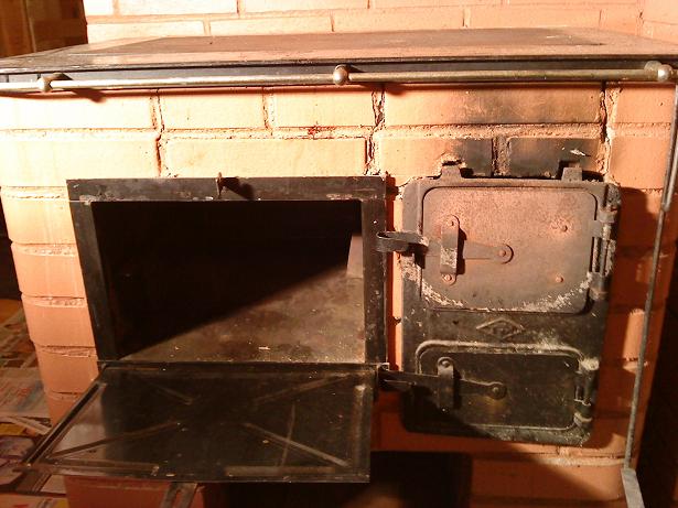

Panen lõpuks ka pliidist pildi. On siin saanud ikka teist proovida, aga suure proovimise peale on hakanud uks eest kukkuma. Eile sain ühendust ka pottsepaga, lubas tulla traadiga kinni panna. Kahjuks soojamüüri jutt on nii keeruline, et aru ei saa ja ei tea ka, missugune müür on.
Aga tahaks ikka korstnale viimistluse nõu. Pliit on täiesti ok, aga korsten näeb küll näotu välja.

Mina ei saa aru kuidas praeahju vasaku külje vahelt saab veel lõõr läbi minna kui seal on täiskivi vastu praeahju kesta? Selline asi ei lähe eriti soojaks. Ja need punased kivid ukse peale...need ka ju tekitavad küsimusi??
Korsten tõmmata mingi odava seguga kergelt üle, sest nagunii tuleks uus ikka teha!

No ega see pliit ka just päris ok ei ole :scratch: Kas koldesse ikka shamotti on pandud? Mulle tundub, et seal ei ole selle jaoks ruumi?! ...või siiski? Ja siis veel see Robi välja pakutud variant!!! Korsten tuleks muidugi korda teha, kuid kas korstna puhastus luugis on tõmme? Kui on, siis tuleks liikuda tõmbekontrolliga mööda puhastustopse järjest pliidi ukse poole. Pildi järgi võiks oletada, et kui koldes nagu tõmme on, kuid pliidi plaadi vahelt ajab sisse, siis vahe pliidi plaadi ja praeahju vahel on veidi suur...
See jah võimatu, et seal korralik shamot saaks paremas küljes olla. Väga võimalik, et lihtsalt " liimitud" õhuke plaat sinna. Ülemisel kahel real pole õiget seotist ka kui aus olla. Praeahju peale sobiks ka minuarust paremini üks rida kive, sest siis jääks see vahe umbes 7-10 cm( praeahju peal on minul tavaliselt kiht villa, siis latt, siis jälle villa ja kivi +ääreraua kõrgus, mis kokku teeb selle kõrguse).Liiga väikese vahega ei taha alguses tõmbama hakata, aga pärast võib liigagi kiirelt tõmmata, sest väikeses ruumis peab kiiremini liikuma, et ära mahuks. Liiga laia vahega jälle suits liigub aeglaselt, eriti alguses kui külm ja tekivad keerised ja korsten ka külm. Antud vahet saaks katsetamiseks kitsendada, ladudes praeahju peale lahtiselt kivid.

enne kui hakkad korstend viimistlema lase pliit ymber teha,sellist tööd pole ammu näinud,pilti vaadates ei saagi pliit hakata tõmbama
