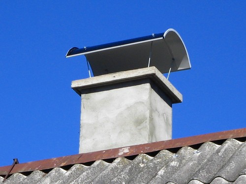

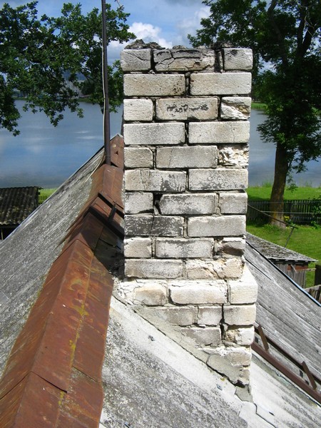

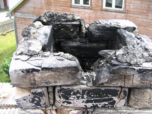

Ma lasin ka oma vanale majale uue korstnapitsi laduda. Uus sai samuti silikaattellistest aga kitsam(täiskivi lõõrist sai poolekivi lõõr) Robi 1 soovitas pitsile ka betoonplaadi peale valada, sai tehtud ja suured tänud talle! Plekksepalt tellisin lisaks ka varikatuse
Ajutiselt peab ehk mõniaeg vastu....
- juuli 2012 001.JPG (99.24 KiB) Vaadatud 1737 korda
- juuli 2012 009.JPG (128.82 KiB) Vaadatud 1737 korda
- piipun hattu 025.JPG (51.54 KiB) Vaadatud 1737 korda
ärge sõimake,aidake mind.
