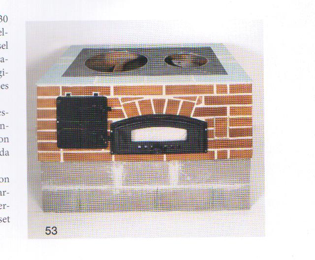

Re: Mure seoses korstnapitsi ladumisega
ErgoK kirjutas:Asi selles, et mitte kellelgi ei tuleks ilmselt m6ttessegi pruuni kivi valge vuugiga laduda...
Mõtteid võib igasuguseid tulla.
Ega see punane kivi valge vuugiga ka hää pole.

Mõni aeg tagasi valiti kauneimast kaunimaks ahjuks valge seguga laotud punane ahi. Maitseasi.
