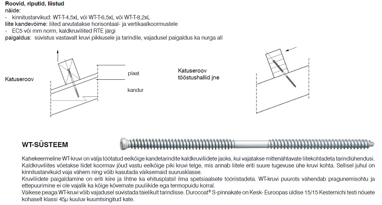

Mis profid arvavad niisugustest kruvidest:
Tööviljakuse tõstmise kohalt vaadatuna, arvan, et ka väike samm edasi just rihtimist vajava katuse korral.
Koos Monieri rihtimiskiiludega kasutades on nendega vajadusel hea tulemust korrigeerida, kuna kruvi keeramine võimaldab roovi üles-alla liigutada. Naelte korral peaks kasutama kangi või sõrg-haamrit, aga see võib roovi vigastada.
Nende hind on muidugi pidurdav tegur.
Aga kas leidub veel mingeid argumente nende kasuks või kahjuks?
Ja kas olete neid ka kasutatud roovide paigaldamisel?
