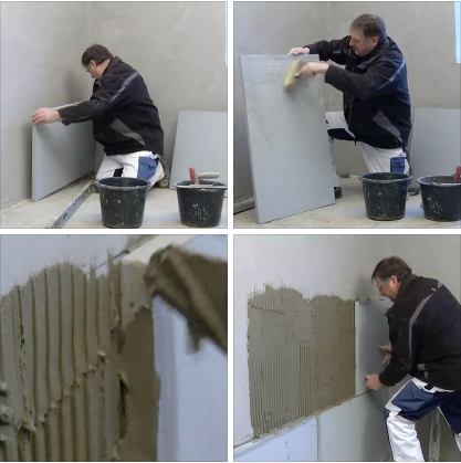

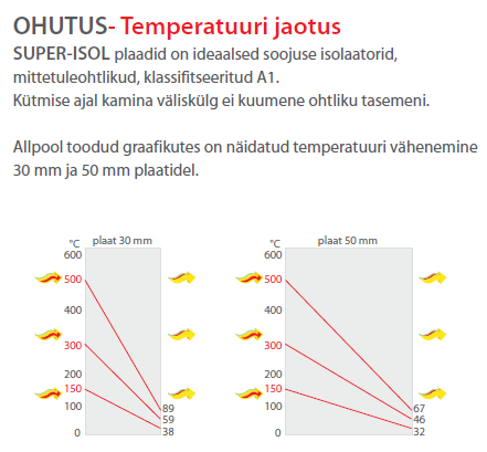

Klaariks kohe eos ära ühe ebatäpsuse.
SKAMOTEC 225 KALTSIUMSILIKAAT PLAATE KASUTATAKSE SOOJUSTUSEKS JA EBAMUGAVAST HALLITUSEST JÄÄDAVALT LAHTI SAAMISEKS VAID HOONETES SEES!
Majade väliseks soojustamiseks on palju teisi ja ilmselt ka palju soodsamaid tehnoloogiaid.
Majade seestpoolt soojustamise ja hallitusest vabanemise kohta peaks vist teema üldse foorumi teises rubriigis üles panema, sest pottsepad reeglina neid töid ei tee ega teemat ei valda. Ka tohivad hallituse eemaldamisega Eestis tegeleda vaid firmad kellel olemas vastav litsents. Süsteem täpselt sama moodi korraldatud nagu ahjusid võivad majandustegevusena ehitada kutsetunnistusega pottsepad.
Skamotec 225 graafik.PNG (39.77 KiB) Vaadatud 5813 korda
Skamotec 225 plaatidega soojustatakse hooneid seest poolt.PNG (316.72 KiB) Vaadatud 5813 korda
