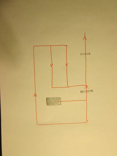

Pistan oma nina ka asjameeste jutu vahele, äkki on tegijale abiks. Mõte kooslusest soome (tüüpi) pliit ja soemüür katsu eos lämmatada. Kui kohe ära ei lämmata teeb see kooslus seda sinuga aga ka veel rahakoti ja korstnaga. Käisin läbi sama tee ainsa vahega, et minul oli soemüür olemas, ehitasin sinna külge soome pliidi. Kõva kütmisega sain temperatuuri siibri peal 115/125 kraadini. Mis selles kohas on ilmselgelt vähe. Lisaks veel probleemid tõmbega, seda küll külmalt, kütmise alguses. Soojalt vuristas päris kenasti. Lõin soemüüri minema, pliidile alumine ühendus ja siiber korstnasse, nii 2m peale. Nüüd hoian siibri peal 200 kraadi ja kõik on õnnelikud. Korsten, pliit rääkimata direktorist. Loomulikult sain teha vahepeal ka uue korstnapitsi, mis selle eelmainit temperatuuri peale lihtsalt laiali vajus.
Seega kui tahad soemüüri siis klassikaline eesti pliit ja maitsekohane soemüür sinna taha.
...ainult endale
Aivard
Postitusi: 94
Liitunud: 09 Nov 2012, 13:03
On tänatud: 4 korda
Re: Soemüüri lõõrid.
Lugemata postitus Postitas Aivard »
Õhuke,seda ma jah ei teeks,et soomepliidile soemüüri taha ehitan.Kavas oli soomepliit selliselt,et pliidi alumisi
lõõre kasutan suvelõõrina, ja ilma pliidi lõõrita läheb soemüüri.Siis pole soemüüri sisse suvelõõri vaja.
Kaldun arvama,et soemüüri teen ühe tõusva,12*25cm lõõri ja ülejäänud võrdsete ristlõigetega kas kahe või kolme langeva lõõrina ja alt 12*20 korstnalõõri.Plaanis kasutada 250*85 telliseid ja lõõri vaheks siis ikkagi vist 12 cm.Kas selised lõõride ristlõiked sobivad? Korstna lõõr 14*14 cm ja korstna kõrgus mingi kaheksa meetrit.Kui suur peaks olema sellise koosluse juures kolde mõõdud ja milline uks sobib?

ärge sõimake,aidake mind.
