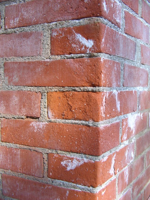

Kahel eelkõnelejal õigus.
Siin üks isend mis 20 aastat plekkkestas elanud ja kestab praegu uues kestas edasi. Kohati natuke on tellisel" peeglit" maha võtnud...

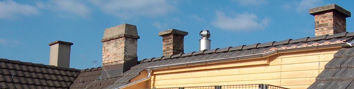

Kui sex tarbeks tellis pehme, siis betoonist korstna katteplaat ei pea sugugi alati olema lapik... 8)
