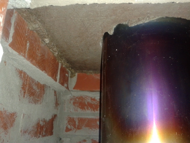

Alustuseks katke kinni see lahtine isolatsioon. Eespool Andrus Schults juba mainis, et haiseda võib nii vill kui ka fooliumit hoidev liim. Ütlesite, et hais tuleb just südamiku kohal olevast õhuavast, kas südamiku pealt väljuva suitsutoru ja kivi vahel on ka lahtist villa? Kui on, siis eemaldage see ja asendage kuumakindla kiudmatiga. Kui need tehtud ja abi pole tuleb edasi otsida.

Jah, korduvalt oleme puhastanud tolmuimegaja seest, ma isegi olen pestnud südamikku läbi selle augu, kust sooja tuleb. Niipalju kui olen suutnud oma kätt sinna sisse suruda ja seinu ning südamikku pesta. Äkki tõesti siis liimi hais? Kamin-ahi pole veel aastatki vana.
See pilt, kus on pildistatud sooja õhu liikumist teisele korrusele, on nüüdseks kõik ilusti kaetud. (pilt tehtud alles algusjärgus).
Kuna meil hetkel veel resti all ees pole, kust soe õhk välja liigub, siis tegin seestpoolt pilti. Nüüd vaadates on tõesti näha, et paistab villa aga ei taha uskuda, et asi villas on.

Suitsutoru ja plaadi vahele võiks suruda kiudmati ribad, et kivivill kinni katta ja proovida kas on abiks.
Kas korstnajalga pole millegai võõbatud mis kuuma ei talu?

Viimase pildi pealt on juba probleem. Küttekolde ja seina vahel vill. See eritab halba haisu ja vingu.
eemalda see ja asenda vana hea saviga.Kõik need villa kohad mis otseselt puutuvad rauaga kokku eemalda.
Ja asi läheb paremuse poole-.
