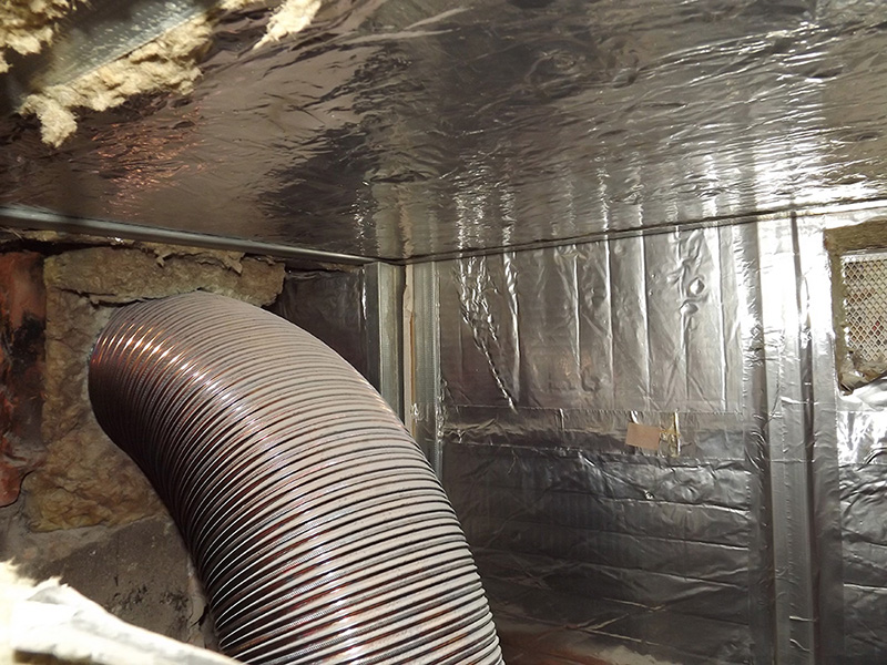

korstnasse viiv toru

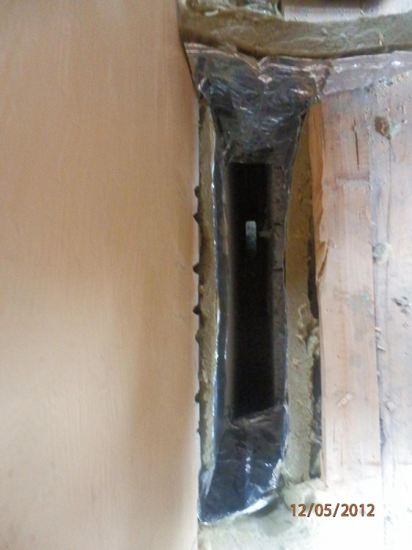

vaade õhuväljundavast

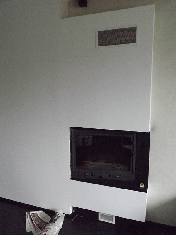

kamina välimus, ülejäänud pildid on tehtud ülemisest soojaõhuavast.

Aegajalt sellise haisu põhjuseks vale temperatuuriga villa kasutamine. See, et vill fooljumiga ei taga veel temperatuuri taluvust. Kõige parem on testimiseks võtta kõige tavalisemat kivivilla ja kuumutada teda kusagil, kui sellest eraldub sama hais, siis on teada, milles probleem. Korstnaga ühenduse kohalt näha, et vill värvi muutnud, võipolla seal see kogu probleem ongi.

muraqib kirjutas:...4. Mis puudutab seda jahutusõhu pealeandmist, siis jah, see on ainuke. On mingisuguseid ideid, kuidas seda õhu peale andmist ja kütmist optimiseerida, sest hetkel ei ole plaanis seda kaminat veel lahti lõhkuda ?...
Seda pealeandmise õhku on puruvähe. Katsu ka magamistoa poole selline auk teha. Esialgu parandab vist olukorda ka see, kui alumisel augul rest eest ära võtta - takistus väheneb.

Pildil näha kamina metallpindadel palju tolmu. Ja tolm haiseb kuumaga spetsiifiliselt. Puhasta harjaga pinnad ära.

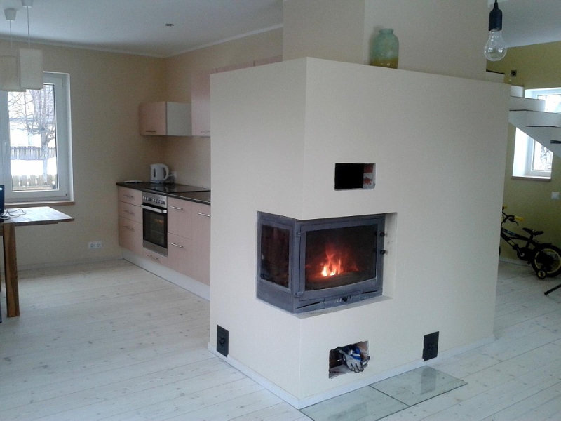

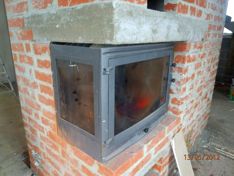

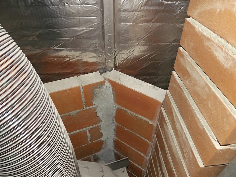

minul sama mure. Kamin-ahju küttes levib soojust väljatulevast avast imelikku lõhna, mis paneb nii pea valutama kui silmad kipitama. Ise oleme sellega ära harjunud(teatud mõttes, pea kogu aeg uimane otsas), kuid kui külalised tulevad maja uksest sisse, tunnevad nad seda lõhna koheselt(isegi kui ahi samal ajal ei köe). Lasteaias on kasvataja öelnud, et lapsel seesama lõhn isegi küljes.
Ahi sai valmis 2012 suvel, terve talve oleme kütnud ja nüüd kui sees elame, kütame igapäevaselt(2 korda päevas, kuigi vajadust väga nii tihti polekski).
Ühesõnaga kütab see klaasuksega ja kahe soojamüüriga ahi tervet maja. Teisele korrusele läheb nö kanal, kust soe õhk läheb nii lapse tuppa kui magamistuppa. Tubades saab reguleerida, kas soojust tuleb tuppa või mitte(sama lahendus nagu on vannitubades, kus niisket õhku saab välja lasta-selline otsik).
Ahi on ehitatud punastest tellistest, üle krohvitud ning siis värvitud.

Kuidas see kamin-ahi ehitatud on, kas on kasutatud kamina südamikku, või on kõik kividest laotud? Kui kõik kividest, siis kust need õhukanalid õhku peale saavad? Veel üks küsimus, kas see lõhn-hais on midagi sarnast, mis tekkib hõõguva kütteelemendiga soojapuhuril?

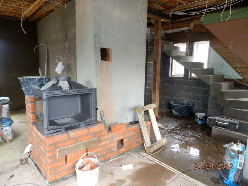

Lisan mõned pildid, äkki on abiks vastamisel. Ei oska seletada, millise lõhnaga see täpselt on. See hais tuleb just kaminasüdamiku peal asetsevast avast(sinna on hetkel meil rest peale ostmata). Lõhn meenutab nagu kuuma krohvihausu või midagi sarnast, üks sõber ütles, et meenutab õli lõhna, võta nüüd näpust. Aga lõhn on, seda tunnevad enamus, kes siia sisse astuvad.
Re: Õhkküttekamin tekitab imelikku vingu
Arvata on, et lihtsalt uus asi haiseb, sest ongi pisut õline jne. Hiljem probleemi ei tohiks esineda.
Tavaliselt sauna kerised haisevad esimesel kütmisel...aga kui kõvem tuli alla, siis hais peaks kaduma. Seega, võiks proovida korra kuumemat kütmist teha ja peaks ok olema.
Tegu tavalise raudkaminaga. Metall haiseb ikka. Teaduslikult räägitakse mingitest metalli ioonide eraldumisest. Nii pika kütmise peale peavad juba kõik õlihaisud läinud olema.

Aga ei ole kadunud, kahjks.
motamees kirjutas:... Nii pika kütmise peale peavad juba kõik õlihaisud läinud olema.
adorable kirjutas:Aga ei ole kadunud, kahjks.
Tähendab pole õli haisud, vaid kogu see metallküttekeha haisebki niimoodi. Sellesama metalli lõhna pärast viskasin ka oma majast bullerjani välja. Pigitas korstna ka ära.

Võta korra puhastusluuk eest ära ja vaatam milline tahm seal sees on. Kas on selline ilus kuiv tahm, või läigivad seinad pigist.
Koit.

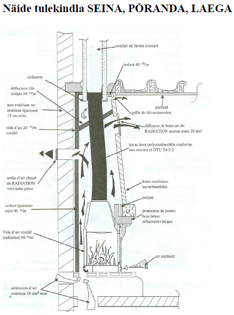

Tõmbekapi ventilatsioonivõre, sooja radiatsiooniõhu väljapääs, ristlõige minimaalselt 18 dm2.
Selleks, et üldse toimuks sooja õhu ringlus või liikumine, on oluline, et see õhk saaks ringelda.
Lisaks mõnele lausele seadme juhendist lisan paigalduse skaami.
Malmist kaminasüdamiku paigaldus.PNG (265 KiB) Vaadatud 10293 korda

Koit kirjutas:Tere.
Koit.
On 3 puhastusluuki, ühe võtsin eest ära ja seal ei olnud kuiv, samas ei saa ka öelda, et oleks üleni pigine.
