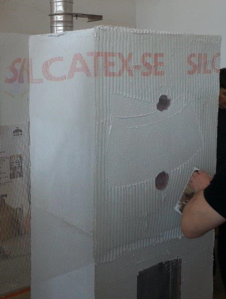

WO3309 Wolfshöhe nat.ahjukrohv valge 25kg kott (300`C)
Silcatex se võrguga Wolfshöher Tonwerke ahjukrohviga krohvimine.PNG (432.58 KiB) Vaadatud 6138 korda
