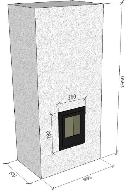

Re: Ahju joonis

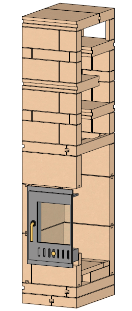

HBO+ šamotist ahju projekt.
Ahi DANIEL.PNG (219.09 KiB) Vaadatud 9292 korda

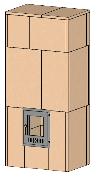

Ahi DANIEL välisvooder.PNG (212.52 KiB) Vaadatud 9292 korda
Ahi DANIEL sisevooder.PNG (148.01 KiB) Vaadatud 9292 korda

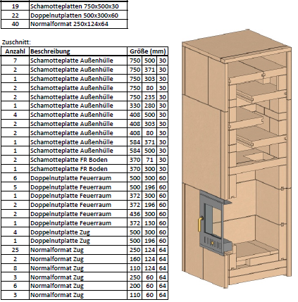

Ahi DANIEL materjalid ja detailide müüdud.PNG (120.7 KiB) Vaadatud 9292 korda

Re: Ahju joonis
Väga uhke.
Aga sooviks teada selle ahju massi. Samuti seda, kui palju puid saab selles ahjus korraga põletada. Kes on veidi eeltööd teinud, oskab siit välja arvutada selle, kui suure ruumi, mille soojavajadus on 50 W ruutmeetri kohta tunnis -25 kraadi õues oleva temperatuuri korral, see ahi ära kütab. Veelgi enam huvitab see, et kui palju sellise ahju ehituseks vajalikud asjad maksma lähevad (umbkaudu, viimistlust ärme vaata).

Selle "DANIEL" ahju ehitusmaterjalide maksumus kokku on 2150EUR`i. Selle hinna sees on siis ka ref: 66/9240.1570 ahjuuks Schmid 380x480mm topeltklaas hinnaga 468 eurot.

Mis on selle ahju mass, kui palju võib korraga põletada? Kas ei ole restkoldega?
Kaminahi, kas sa teeksid sama raha eest (materjalid), arvestame, et tööraha on teil Andrusega sama suur (mis ei pruugi nii olla, sest tellisahi on töömahukam) suurema puudekogusega opereeritava ja raskema ahju? Muidugi restkoldega ja lisaõhuavadega kolde kõrgemas osas.

Andrus Schults kirjutas:HBO+ šamotist ahju projekt. viewtopic.php?f=1&t=43317&start=25#p243019
Mina saan jooniselt lõõristiku pikkuseks 1730 mm. Kas on mõtet edasi :blush: EN arvutustest :blink: mis annab 3488 mm :jooma
Euroteadur Leevi liitis oma EN-i arvutusele kasuteguri saamiseks poole juurde. Et siis 6000mm :P
Müüge oma tilu-lilu ahjusi aga ärge tulge kaklema nendega.

Re: Ahju joonis

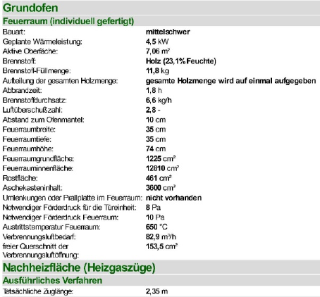

Ahjumeister Daniel Reisinger Wolfshöher Tonwerkest kes selle ahju projekteeris saatis meile loomulikult ka kõik andmed mida pottsepp Saksamaal ahju kohta kliendile väljastab. Ka kasutavad nad saksas DIN EN 13384-1 programmi: http://www.youtube.com/watch?v=2aHH02Hw9QI
Keskmine eestlase elamispind jääb alla 50m2! Sellest asjaolust lähtuvalt valisime ka koolituse ahju. Kui me oleks eesmärgiks seadnud 100m2 ja rohkem kütmise, siis loomulikult oleks ka ahi suurem, võimsam jne tulnud. Selle ahju projekti ja lähteandmeid saab iga asjast huvitatud pottsepp alati kasutada ja ka on ehitusaeg 2 tööpäeva nagu varem juba öeldud. Ka on ahi ehitatud väga kvaliteetsest vaid ahju ehitamiseks toodetud HBO+ šamottidest. Kindlasti tasub lisaks küsida küsimusi pottseppadelt kes sellel kaks päeva kestnud koolitusel kohal olid ja sellise ahju juba ka klientidele ehitanud?
Ahju DANIEL tehnilised andmed.PNG (117.05 KiB) Vaadatud 8634 korda
Re: Ahju joonis
Ja ahju kaalu võib iga huviline välja arvutada materlali listi järgi :scratch:
Ei ole lihtsalt võimalik uskuda kõiki neid kauneid numreid. No mida nalja :)
Aktiivne pind on 6,345 m2. Kui liita ka põhjapindala, jääb ikka dokumendis olevast 7,06-st puudu.
Ühe ruudu küttevõimsus 0,7092 kW. Super :)
Sealjuures ahju külgpinnad 10 cm õhkvahega.
Mina tean, et lõõri pikkust mõõdetakse mööda lõõride keskjoont. Kuidas küll mahtus sellele joonele 2,35 m ?
Aga rehkendades kolde mõõtude järgi saaks EN vajalikuks vastuseks ikkagi 3,31m. Ehk 140 % rehkendatust ja minu poolsest rehkendusest üle 200% . Milline usutavus ja jõud !!! Koit rehkendas alles hiljuti puuhalgudega, nüüd ka teadur valmis. Temagi valdab meil programme :rotfl:

Andrus, äri teeme edasi aga ma valesi ei usu. Liiga kommertslikud :)
Mina saan ahju massiks 0,4540289 x 1,9 mis teeb 862,65491 kg. Siia liidame segu, krohvi, tapiliistud ja ukse ja ma kardan :blink: , et ikka on alla tonni. Kuidas sa seletad seda keskmisele eestlasele ;)
Kui see ahjuke tõesti kütab kaheksa tundi arvutatud võimsusega 4,5 kW, siis ongi võhm nullis ja seega on tarvis seda kütta elumajas kolm korda ööpäevas.Tuhk välja puud sisse, tuhk välja puud sisse ja tuhk välja puud sisse. Kesmine eestlane vist juba muigab ;) Mäletan muidugi hiljutist aega kui lubati kogu elamu küte lahendada õhkütte kaminakesega. Uhked programmlehed olid kaminatel vahel.
Õhu müümisele viitab kõige ilmekamalt ehk seegi, et napilt üle ühe kuupmeetrise mahuga ahi on ehk napilt tonn. Minu pakutud samas mõõdus tellisahi kaaluks üle 50% rohkem., materjal üle poole odavam ja ahju edasisele kasutusheadusele ei oma mingit tähtsust, kas ahi ehitati kahe päeva või kahe kuuga.

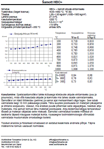

Re: Ahju joonis
Ahju kaalu saab jah iga pottsepp kergesti ise Wolfshöher Tonwerke materjalide puhul välja arvutada. Aga eks ma teen selle töö seekord ise ära.
HBO+ voodri plaadid 19x19,80kg= 376,20kg
HBO+ šamottplokid 22x16kg= 352kg
HBO+ tellised 40x3,75kg= 150kg
Ahjusegud kiire Universal HM ja Universal HKM ning valge krohv ca 100kg
Seega ahju kogumass 978,20kg pluss Schmidi ukse kaal 22,8kg KOKKU 1001kg.
Minu meelest tegemist ideaalse ahjuga mida pottsepp saab pakkuda kliendile võrdluses mõne ehituskaupluses müüdava tehaseahjuga. Õhuvahet saab ju pottsepp vastavalt kliendi vajadustele ise muuta. Umbkoldega ahjus saab klient alati vajadusel ahjukartuleid ja liha küpsetada ilma, et peaks eraldi küpsetusahju ehitama jne, jne.
HBO šamoti tehnilised näitajad.PNG (48.73 KiB) Vaadatud 8539 korda
Re: Ahju joonis
Noh, Andrus, kui sinu kommertskombel ka ehitusel giljotiiniga lõigatud jäägid valmis ahju massi arvestada, siis on naksti tonn käes ja kartulid ka ahjus ;)
Aga kuidas see lõõristikuke ikka nii pikaks mõõdetud sai :scratch: Kus mina ligi meetrise vea tegin :blush: :blush:
