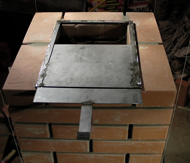

Seepärast ka väike ahi. Kui nässu läheb pole kahju suur. Korstnasiiber on seepärast, et ahju on lähedal korstnale + pliidi suitsutoru, korsten läheb siis suht soojaks. Ehk siiber hoiab natuke soojust kinni.

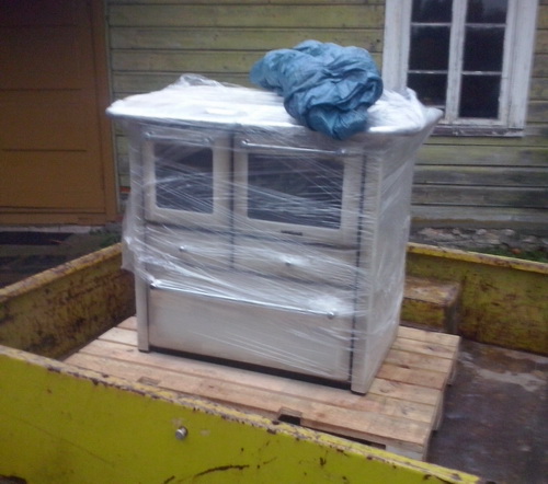

Vastu seljaga ahjule tuleb veel ostetud pliit. Malmtuhaluugid ei meeldi, kuna nende uksed kukuvad vastu minnes ära. Ahju ja korsnasiiber on isetehtud 2mm RV plekist. Mõlema materjali kulu kokku 15€.
Ega kahekivilõõri korstnasiibrit vist ei müüdagi kuskil :roll:

Oled sa mõelnud, miks ei müüdagi kuskil :scratch:
Lauri234 kirjutas:Seepärast ka väike ahi. Kui nässu läheb pole kahju suur.
Need ligi 100 kivi mis korstnasse liialt lapid, need oleksid saanud kasutada ahjus. :thumbsup:
