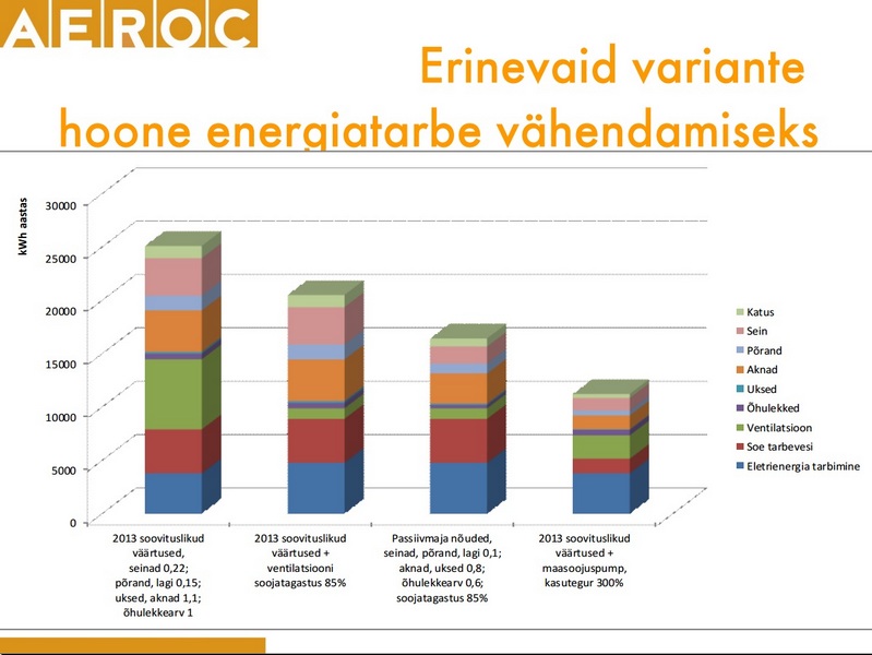

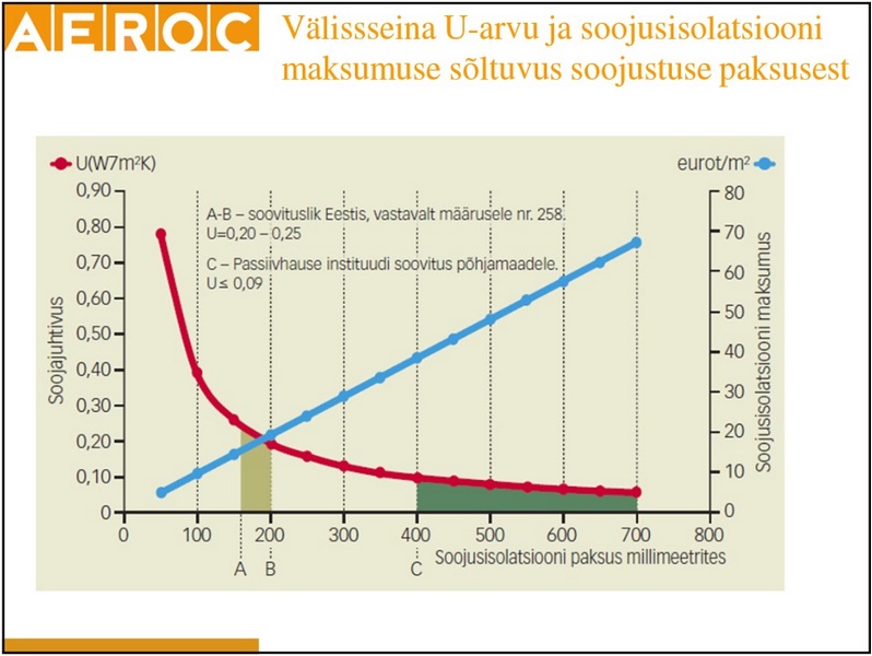

Vajaliku soojustuskihi paksuse ja tasuvusaja üle mõtisklemiseks lisan kaks slaidi Aeroc-i turustajate koolitusmaterjalist. Minu rekord on projekteerida 700mm PUR-i pööningu vahelaele. Sellise soojustuskihi otstarbekus jäi mulle lõpuni ebaselgeks kuid klient on kuningas ja paber kannatab kõike.

Tegin puht "sportliikust huvist" arvutuskatseid.
Seina soojustuse paksuseks 15 cm tavavilla (λ=0,037). Laed, seinad, aknad ventilatsioon valitud nii, et oleks B...C energiaklassi maja 100 m2 pinnaga, ET Arv ligikaudu 130.
Katse 1.
Lisasin seina soojustust 5 cm (kokku 15+5=20 cm), arvutuse tulemuseks energiasääst aastas kokku ligi 57 eurot.
Lisasin seina veel 5 cm (kokku 20+5= 25 cm), Excel ütleb, et selle 5 cm kihi lisamine annab energiasäästu aastas 37 eurot.
Järgmine 5cm (kokku 30cm soojustust) - energiasääst 26 eurot.
Järgmine 5 cm (kokku seinas 35 cm soojustust) - tulemusena sääst aastas 20 eurot.
Veel 5 cm seina juurde (kokku 40 cm) - sääst 15 eurot.
Järelikult iga järgnev 5 cm kiht annab järjest väiksema energiasäästu. Arvestatud on küttekulu puudega kütmisel
