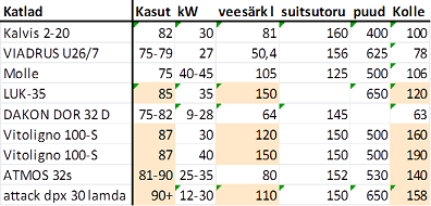

Tänud asjalike ülevaadete eest. Palju see vitoligno 100s 30 maksab?
Tegin ka väikese võrdlustabeli.
katelde võrdlus.png (52.13 KiB) Vaadatud 5957 korda
