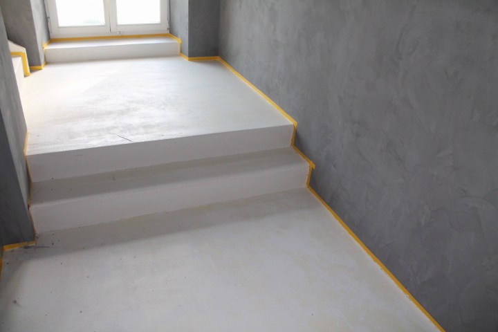

Praegu veel toores. Sellel pildil alles esimene aluskrohv koos võrguga ja veel tuleb kuus kihti- aluskrohviga tasandus, 2x viimistluskihti ja 3x kaitselakki.

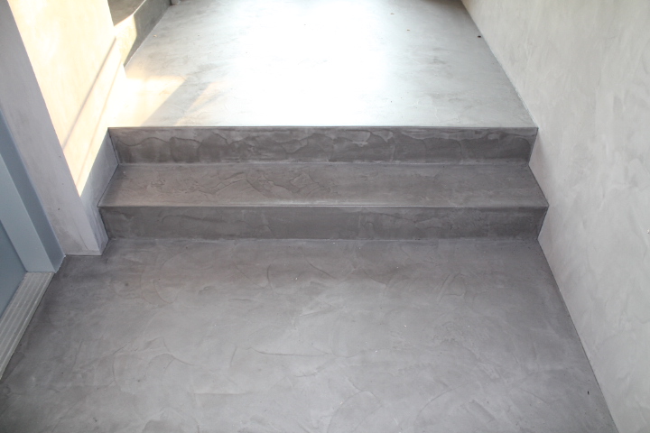

Nonii, selline tuli siis lõpptulemus. Kontruktiivne kriitika on teretulnud, kuid arvustusi stiilis a`la mulle ei meeldi, minu tellija arvesse ei võta. Talle meeldis ja see otsus arutamisele ei kuulu!
- IMG_1017.JPG (136.26 KiB) Vaadatud 3390 korda
Re:
Päikest paljuvõitu. Ülesäris osadel ei näegi midagi. Kaameratel nupp +/−, telefonidel ei tea.
Trepiastmetest ülemisel olev heledam riba tekitas mõtte, nagu oleks seal mälestus või plaan mingist ornamendijoonest...
Kummaline, et ülemine pilt tundus kiire pilguga sedasi koos vaadates toonidelt rohkem "valmis". All nagu midagi veel tulemas.

Re: Re:
Kriitika täiesti omal kohal ja tunnistan viga!Külaline kirjutas:Päikest paljuvõitu. Ülesäris osadel ei näegi midagi. Kaameratel nupp +/−, telefonidel ei tea.
Tegelikult on ülemine osa samasugune nagu kaks astet allpool ja nii kolm korrust.

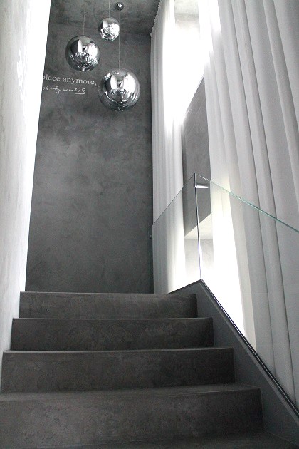

Kuna käisin jõulude aeg uuesti korra seal parandusi tegemas(oli paari astet toksitud),siis sai tehtud uus pilt ka aksesuaaridega kaunistatud trepikojast.
