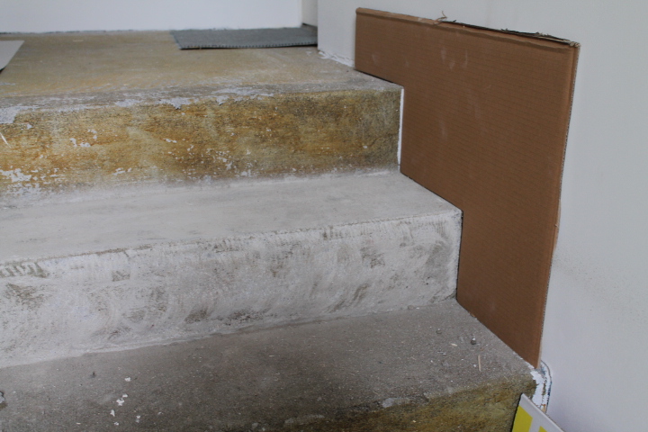

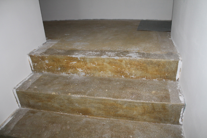

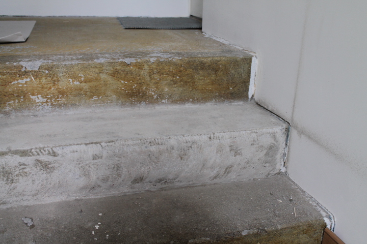

Olen natuke nõutu ja paluks targematelt tegijatelt veidi nõuannet. Pidin esialgu tegema tellijale ainult trepikoja seinad dekoratiivkrohviga, kuid ta "sundis" mind maha kiskuma trepikoja põrandal olnud vaipkatte ja põranda samuti tegema dekoratiivkrohviga ehk seintega samas stiilis. Sikutasin siis selle "mistra" ära ja nüüd avaneb mulle selline vaatepilt.
Nüüd oleks aluspind vaja saada korralikuks, aga põrandal on liim osaliselt nagu pudedavõitu, siis proovisin selliste riistadega

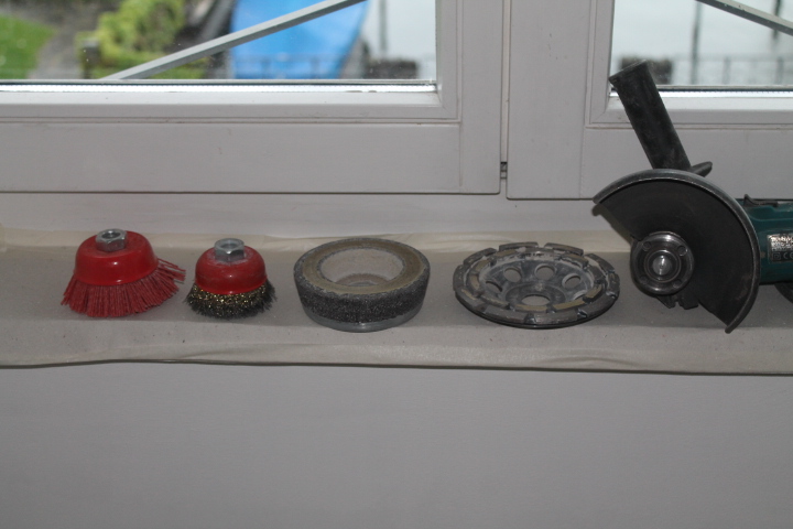

Nailon harjased hakkasid kiiresti kuluma, terasharjadega kauss võttis ainult pealispinna libedaks, käiakiviga kauss tõmbas ennast umbe ja ainuke, mis toimis, oli teemantlamell, kuid see tolmab tohutult. Kas oleks abi kui pistaks teemantlamelli reguleeritavate pööratega releka otsa ja lasta väiksematel pööretel. Kui aitaks, lasen tellijal sellise osta. Tean, et on olemas ka spets põrandalihvimise "relakas" kasutamiseks koos tolmuimejaga, kuid asun hetkel Eestist üpriski kaugel ja kohalikus rendipunktis ei hakanud seda silma, samuti ka poes mitte. Poes oli müügis ainult pöörete reguleerimisega 1000W Boch. Kui ei aita, siis nühin lihtsalt traatharjaga niipalju kui saan.
Ma ei oska ette kujutada, palju siinsetest tegijatest on dek.krohvi põrandale paigaldanud, aga minu ettekujutus eeltöödest oleks järgmine:
- lahtisest kuivanud liimist puhtaks
- kruntida
- teha aluspind korda tasandusseguga ja seda koos armeerimisvõrgu(Ejot) paigaldusega, trepiastmeid ei võrgutaks või ikkagi peaks?
- uuesti kruntida
- dekoratiivkrohv
Jäi mul midagi kahe silma vahele või läks meelest?
Tahaks 100%-lt kindlapeale minna, sest siia garantiitöid tegema tulla oleks natuke kaugevõitu.
Ei solvu kui ideed maha tehakse, aga olen rõõmus kui selgub, et olen õigel teel.
Kogu seda kupatust on kolme korruse jagu, nii, et seda "rõõmu" jätkub. :)
Tänud ette!

Expert kirjutas:...Aga nüüd asja juurde : liimi olen ise maha võtnud analoogses olukorras relaka ja lamellketastega - liivapaber 60 ja 80 töötasid hästi.Liimi sai maha nagu niuhti,ainsaks probleemiks tolm(ja mitte vähe)....
Kas aitaks kui laseks osta pöörete reguleerimisega relaka ja proovida kõige aeglasemate pööretega? No tolmust ma ei pääse niiehknaa, aga äkki tolmab vähem?

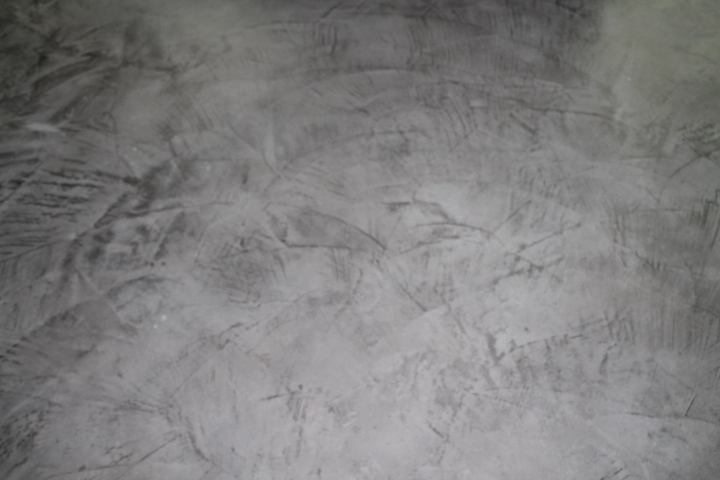

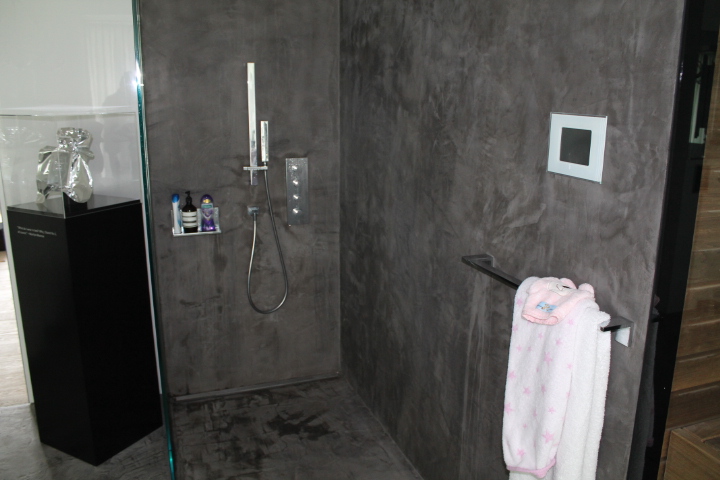

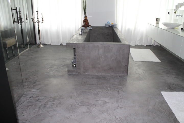

Expert kirjutas:...Ja milline see lõpptulemus siis sul ikkagi jääma peaks jääb tiba arusaamatuks :scratch:
Seinad, vann ja põrand on üks ja seesama
Põrand lähemalt
Põrand lähemalt
Ja kannatab ka vett
Ja kannatab ka vett

Teemantlamell käib oma tööriista külge, millele saab omakorda ühendada tolmuimeja. Ainus mis tekib, on veidi puru.
Storendis oli olemas (Bosch), aga ka Ramirendist (Hilti) olen aastaid tagasi laenutanud.

Nonii,pildid räägivad rohkem kui 1000 sõna...Krdima ilus on küll see krohvitöötlus... :good:
Regullitavate pööretega relakaga lasin ise ka lamellketastega liimijääke maha.Sellega oli nii : aeglaste pööretega tolmu tiba vähem ja üldine jõudlus s**t ; kiirete pööretega tolmu rohkem ja jõudlus super,lõpuks tüdisin ära ja keerasin pöörded põhja,ujumisprillid,tolmumask ette ja tuld.
Sõltub sellest kuidas tellija ja tema pesakond sellesse tolmu suhtuvad mida sa seal üles keerutad.
Tsiviliseeritud meetod oleks muidugi tolmuimejaga tööriist...

Ja ikkagi oleks huvitav teada materjali nime, millega piltidel olev viimistlus tehtud on :hello:

See peaks olema mingi tsemendi baasil pigmenteeritud krohv, kantakse kahes kihis stucco stiilis+loomulikult eeltööd. Kõige hullem on see, et tellija ei tea täpset materjali nimetust, aga erinevate krohvide katse-eksituse meetodil leidsime lõpuks 0,5 teraga tsement-lubikrohvi(valge), mis läheb trepikoja seina. Põrandale peab kindlasti olema tsemendi baasil ja soovitavalt valge, aga sellist siin hetkel pole välja nuhkinud. Tean, et ca 2,5 tunnise autosõidu kaugusel on kindlasti, sest 1,5 aastat tagasi tegin sealkandis enam-vähem sama asja. Valge sellepärast, et valge põhja puhul tean pigmentide suhet, aga halli puhul peab hakkama jälle katsetama, kuigi enam-vähem on juba teada.
Andresto
Postitusi: 737
Liitunud: 29 Nov 2008, 00:46
On tänatud: 39 korda
Re: Kuidas liimi maha saada?
Tere. Neil vannitoa piltidel olev viimistlus, tundus kangesti Durflex´i sarnane olevat.
Oli selline dekoratiivmaterjal, mida nö. lahtise käega pinnale kanti.
90-datel, oli üsna edev materjal nii seintel, treppidel ja nii õues, kui sees. Andres

Nonii, võin lahkelt jagada kogemusi liimi maha saamise osas. Ostsin relaka, panin kõige aeglasematele pööretele (passi järgi 2800), otsa lamellfreesi ja proovisin, tolmas kergelt. Proovisin Re: soovituse järgi- lasin aiapritsiga kergelt niiskeks, toimis väga edukalt, nägu läks mul nalja täis, kuid avastasin ühe "aga". Kurat, seina pritsis märga puru täis. Egas midagi, tellija sahvrisse minek, sealt sai võtud üks mingi suurem tühi pappkast, see laiali lammutatud ja paari astme jagu šabloon tehtud. Toimib! Ei läinud vast 5 minutitki astme lihvimiseks
Küll on lihtsalt ideed ikka geniaalsed :) , aitäh sulle, Re:, veelkord!
Paar pilti tulemusest.
Viimati muutis Urmas, 01 Mai 2014, 21:02, muudetud 1 kord kokku.

Nagu esimese pildil on näha, siis tuli koos vaibaga kaasa millegipärast esimese astme servast natuke betooni, seda "efekti" on veel mõnes kohas.
Kui ma kodumail tegin Wall2floor materjaliga esimest korda, siis esinduses konsultatsioonil olles rõhuti põranda armeerimise vajalikkust. Seda on näha ka tootja paigaldusvideost. Tean Tallinna lähistel veel ühte kohta, kus sedasama materjali paigaldati trepile ja ühe ruumi(garderoobi?) põrandale ning samuti eelnevalt armeeriti, kuigi oli aluspinnaks korralik betoonivalu. Tootjal on spets armeerimisegu selle jaoks. Ei tahaks nagu tootja poolt ettekirjutatud tehnoloogiat hakata eirama
Tootja paigaldusvideo http://www.youtube.com/watch?v=WNDDuIZ6jOM
