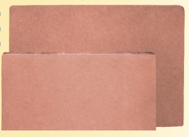

antonsi kirjutas:
Andrus Schults kirjutas:Promasil 950 KS mõõtudega 1000x500x100mm (hind: 68,80EUR/tk) ei ole ju odavam 30mm Skamotec plaadist.
Kood: Vali kõik
Promasil 950 KS          1000x500x30mm (hind: 11EUR/tk, 22EUR/m2)
Skamotec 225 Super-Isol  1000x610x30mm (hind: 23EUR/tk, 38EUR/m2)
kui nüüd võrrelda sarnaseid materjale ja hindu :wave: (letihinnad ilma soodustust kauplemata). Aga nagu selgub siit vestlusest, siis nad ei ole võrreldava tugevusega materjalid, mida mul oligi vaja teada. Saan muidugi aru, et kui nüüd seda tugevust ikkagi ühe materjaliga taga ajada on skamotecil rohkem pointi, jäikust ei pea samas sama materjaliga taga ajama.
Tänud kõigile kes viitsisid seda teemat arutada ja ideid pakkuda.
Kui soovid ikkagi Promasil 950KS plaate mõõduga 1000x500x30mm, siis nende hjaehind on meil tellides 20,65EUR/tk
Kuis soovid, et kamina korpus salvestaks ja materjal soodsa hinnaga siis soovitan ref: CPK KAMINPLAAT 37MM CPK salvestavat kaminaplaatt 60x40x3,7cm 11kg 12,00EUR/tk.
CPK salvestav kaminaehitusplaat TOOTJA CEBUD.PNG (485.65 KiB) Vaadatud 5959 korda
