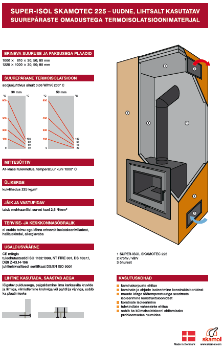

Kui kunagi ammu alustasime kaltsiumsilikaadiga Eestis siis selleks oligi Promasil. Mõne aja selle materjaliga töödanuna loobusime, sest tegemist pigem isolatsioonitöödeks sobiva tootega kui, et "ehitus ja isolatsioon koos" materjaliga. Erinevus tegelikult selles seisnebki. Promasil on liiga pude, et kasutada näiteks 30mm paksust plaati kaminakorpuse ehitamiseks.
Skamotec 225
Vastupidavus kokkusurumisele 2,4 MpA
Smamotec 225 plaadid.PNG (53.75 KiB) Vaadatud 8728 korda

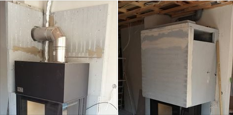

Kamina korpuseid ehitasime 100mm paksusest Promasilist. Kipsplaadiga üle liimimine ei ole minu hinnangul mõistlik. Soovitan ehitada kamina Skamotec 225 plaatidest, siis teil metalkarkassi vaja ei ole ja konstruktsioon ka piisavalt tugev.
Skamotec 225 plaatidest kamina ehitus.PNG (188 KiB) Vaadatud 8690 korda
