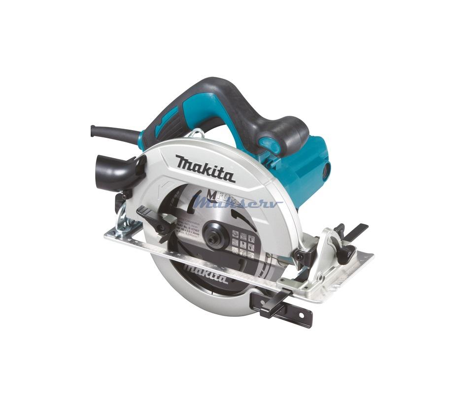

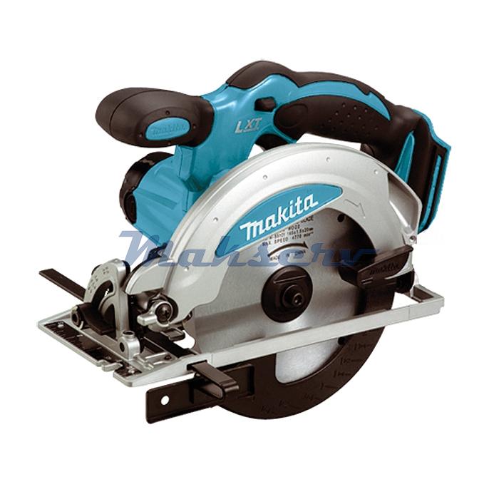

Re: Soovitage käsiketassaagi.
Üks kummaline tähelepanek.
Makita juhtmega ketassaed on paremakäelisele, samas akuketassaed DSS610 ja DHS680 on vasakukäelistele. ?
Kord küsisin seda müügimehe käest aga too jäi mulle sõnatult vastu vahtima nagu ma oleks padranud võõraid keeli.
Teinekülaline kirjutas: 29 Dets 2018, 19:52 Mul kama kaks, mida näitavad õppevideod. Käelisus tuleneb sellest, kumb käsi hoiab lülitiga põhikäepidemest nii, et sae ketas jääb väljapoole, saepuru lendab eemale. Vastupidi kätte võttes, st ketas jääb käte ja kõhu vahele, on saagimine suisa ohtlik Olles ise vasakukäeline, on sellised probleemid tööriistadega vägagi tuttavad.
Täpse lõikejoone jälgimiseks peaks ju nägema, et tera ka mööda ettemärgitud joont lõikaks.
Kui ühe käega detaili hoida ja teise käega lõigata, siis millises poosis see peaks toimuma, et samal ajal ka lõikejoont oleks võimalik jälgida?

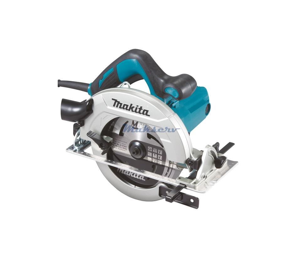

ülal oleval piltidel, siis ülemine, ehk akusaag on vasaku käelistele, alumine juhtmega paremakäelistele
