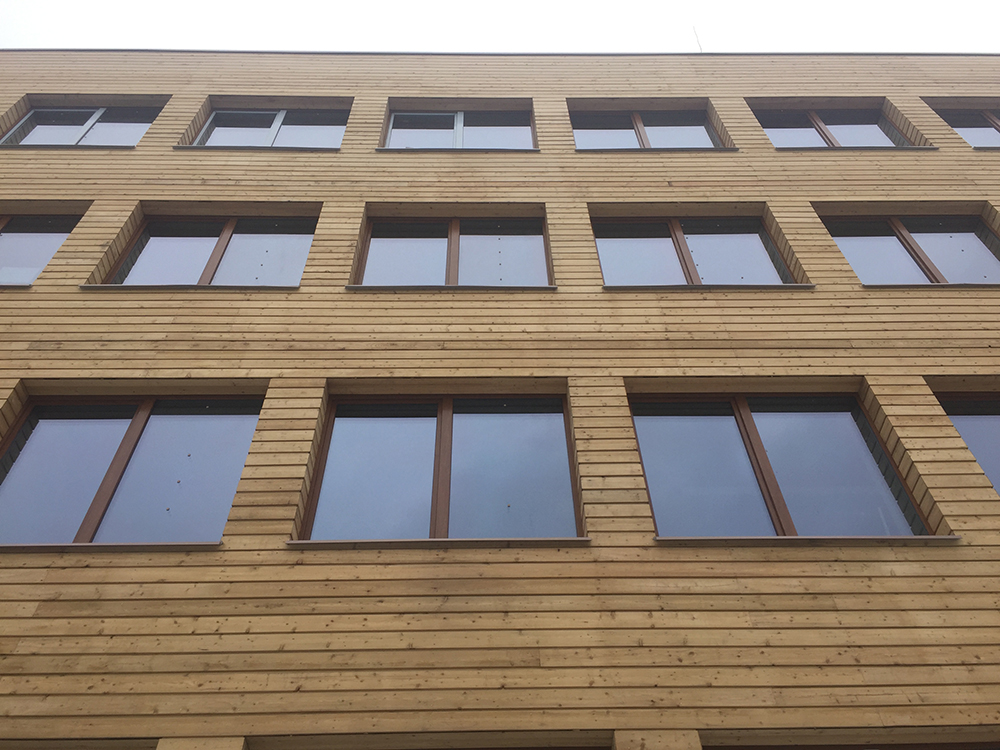

https://www.dropbox.com/sh/7e7aknhc9aks ... 0RDja?dl=0
Tegin mõned pildid eelmainitud valimivast Järvevana 7B büroohoonest ja Proekspert hoonest, kus on lehis mõned aastad juba olnud ja osaliselt halliks läinud. Neilt on näha ka kinnitusvahendid.
Re: Siberi lehisest fassaad
kas just aaastaid :) eelmine suve lõpp / sügis löödi fassaad sinna peale, aga akende vahed kus väiksemad jupid on need kinnituskohad ilusti näha ja seal vihma ja maanteetolmuga kujunevad seal paari aastaga kenasti välja
