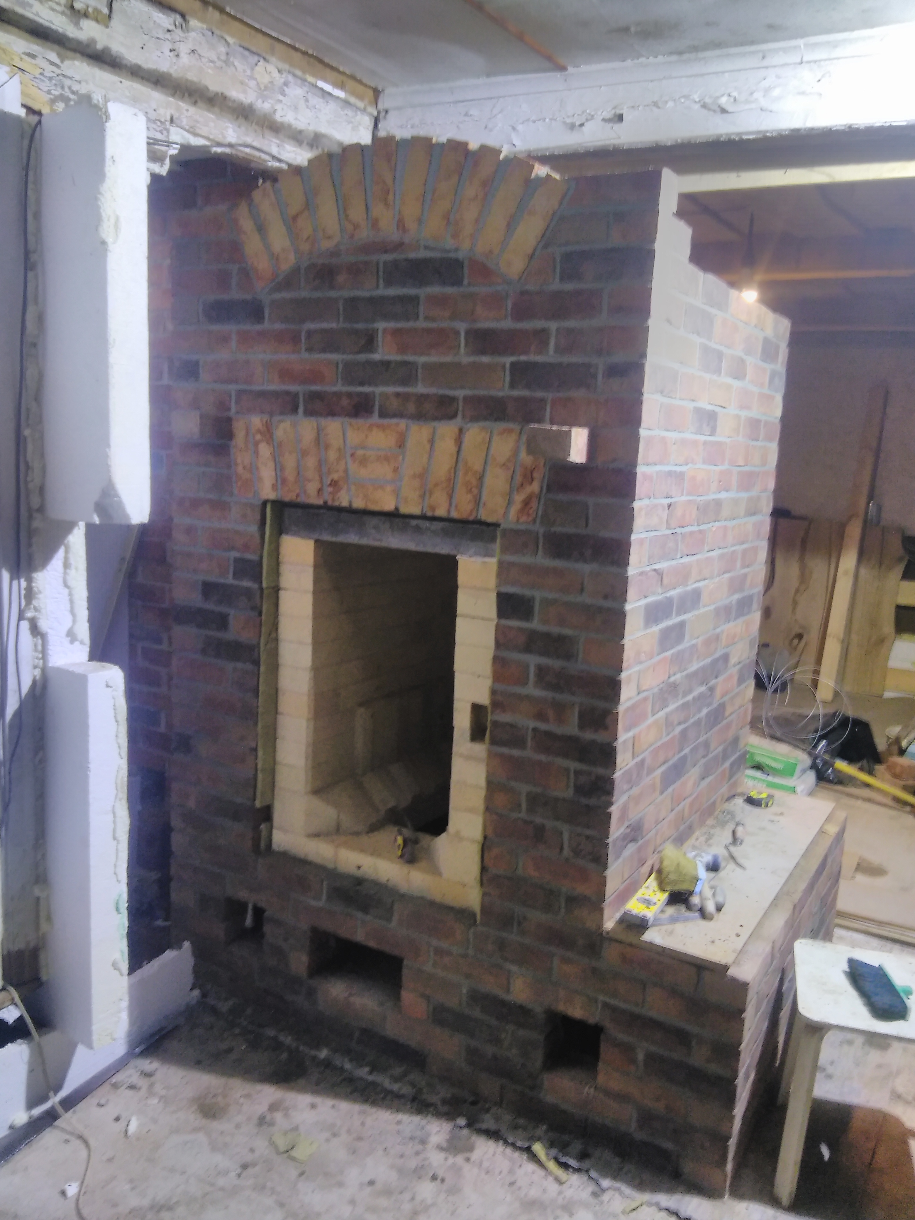

Pilte ahju ehitusest, jõuluks soe tuppa.

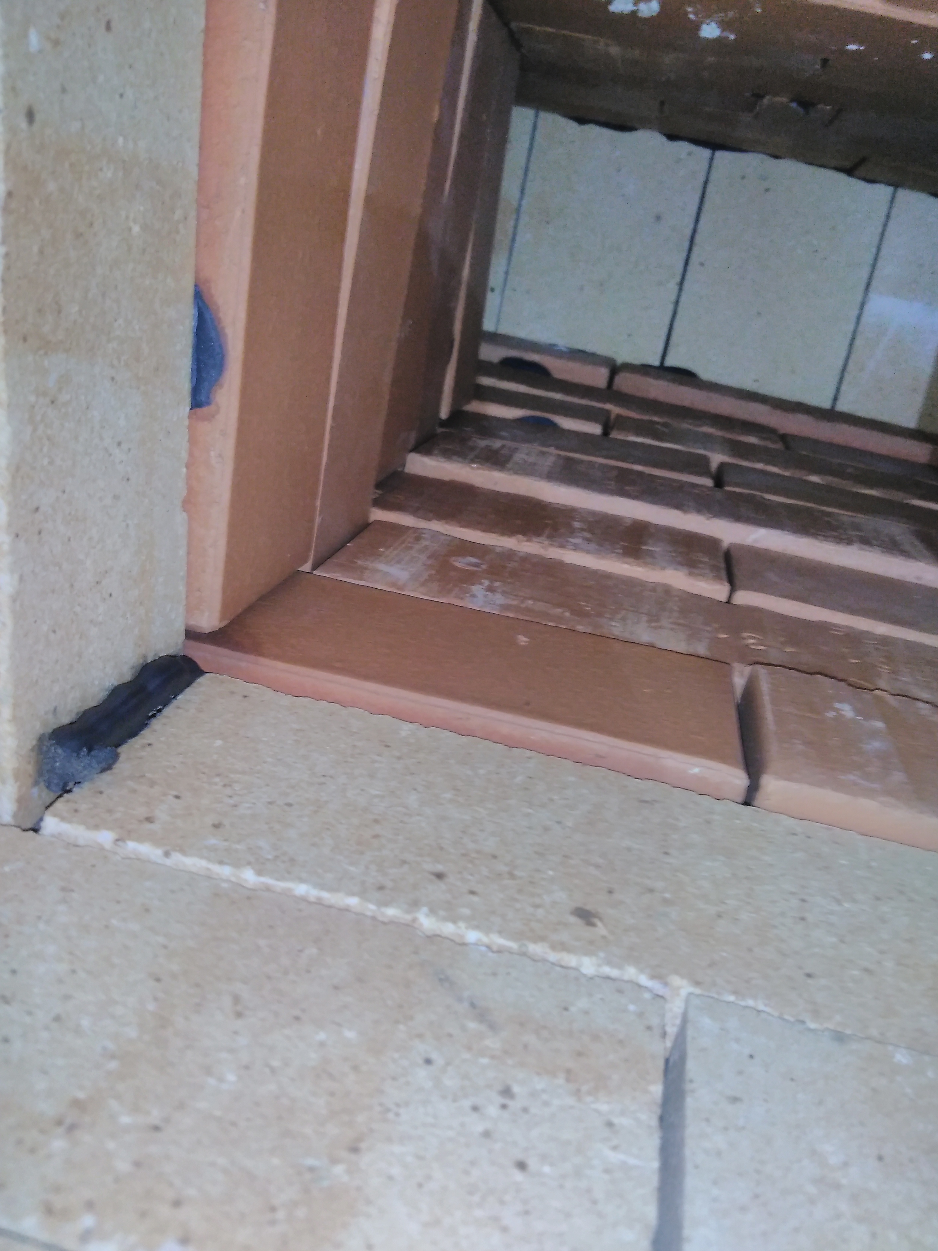

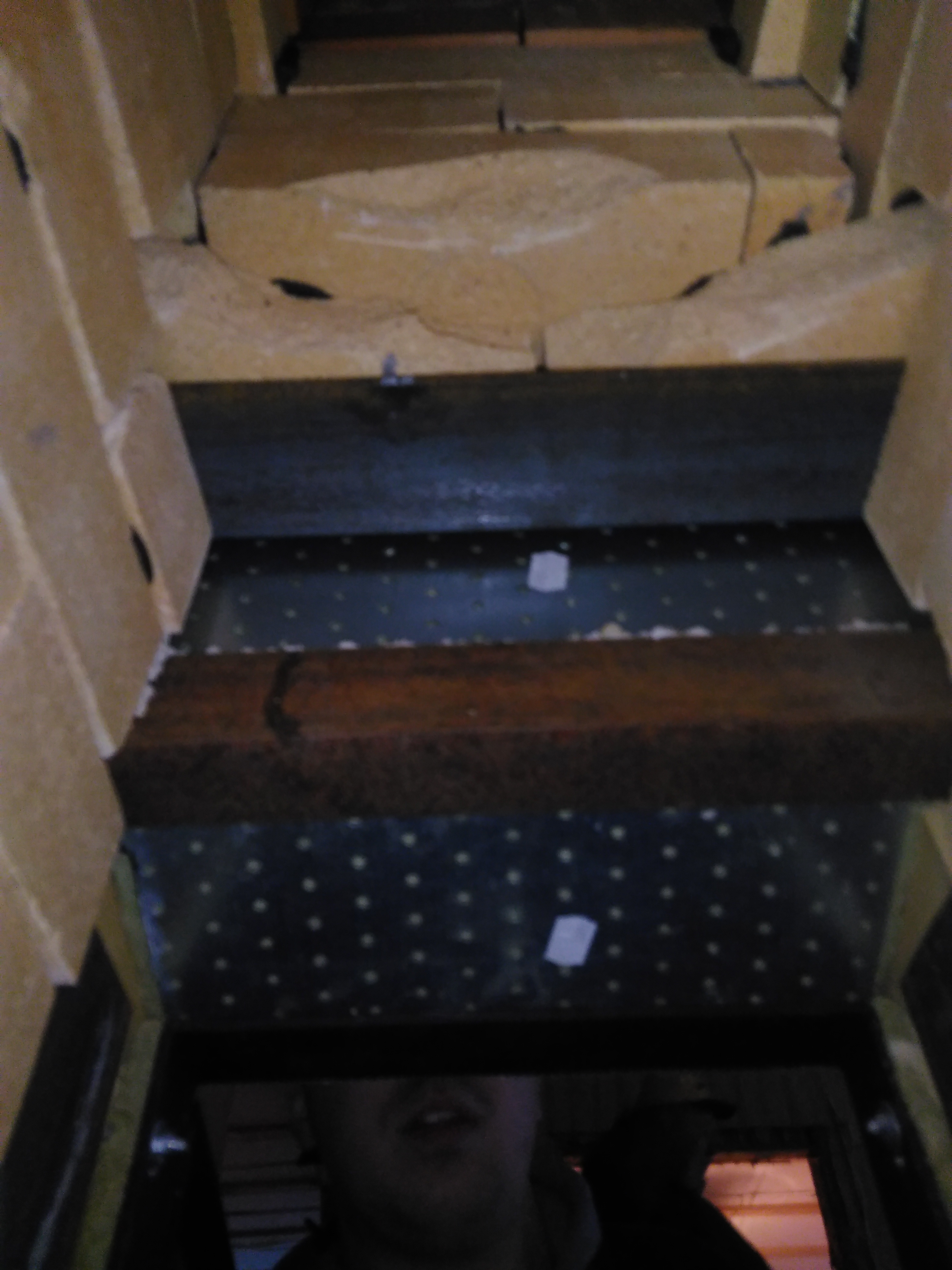

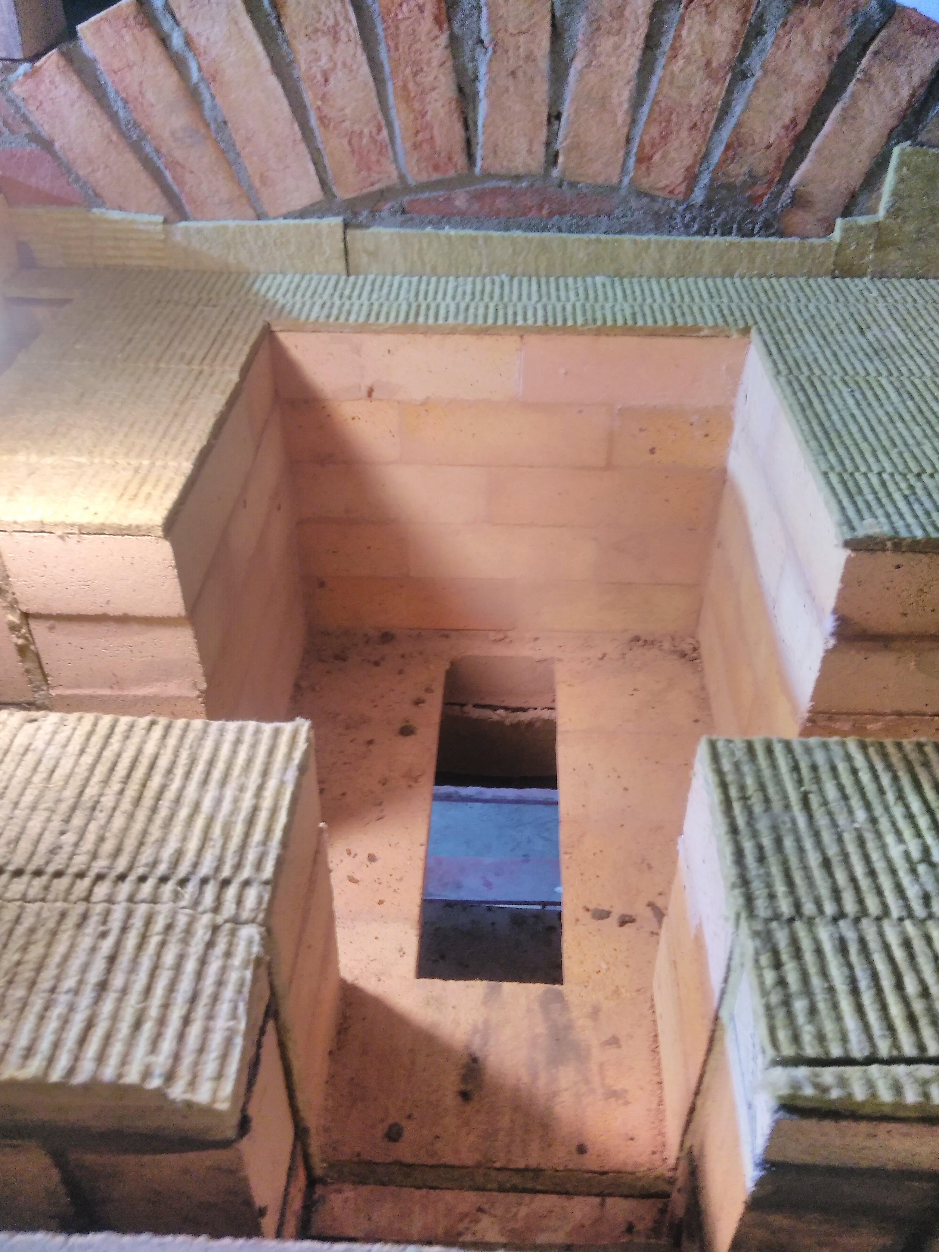

Tegin väikse ava ka järelpõlemiskambrisse, vaatan kuidas toimib, kui ei toimi panen kinni, või on kellelgil kogemust sellega? Plaan panna ka iga lõõri tahmatopsi ja korstnasse termomeetrid, näeb millist teed pidi suits käib ja palju temp vahe.
Lisaõhk järelpõlemiskambrisse
Silluse paigas.
Silluse paigas.

sisalikneemo kirjutas: 28 Dets 2017, 15:54 Kas lisaõhukanal ei jää madalale, kui kuskil 20 cm on, sel juhul ta puudega samal tasandil või isegi madalamal (kui kõrgel puudest oleks hea?). :hello:
Just puude pealt need avad võiksid alata, sest põlemine toimub eelkõige, 95%, just seal. Põlemisfaasis puude kõrgus kahaneb. Kanaleid ikka mitmed, verikaalis üles.

kütusekoguse pealt võiks jah alata need lisaõhu kanalid ja alla poole. Ma isiklikult järelpõlemiskambris järelpõlemisse ei usu...kõik mis põleb, põleb koldes + max neelus ära...seal üleva on juba kahtlane...pigem järjest jahtuvas suunas. See enda tuunitud soomekolle...aga võimalik, et resti jätaks ka ära, sest kes see krt viitsib selle tuhaga jännata...umbpilukoldes, söehunnikuga lõpufaasis vähe tõmmelda, on mugavam ja mõistikum, kui tuha ukerdamine tuhasahtis ja väljaviimine.

raga kirjutas: 29 Dets 2017, 19:04... Ma isiklikult järelpõlemiskambris järelpõlemisse ei usu...kõik mis põleb, põleb koldes + max neelus ära...seal üleva on juba kahtlane...
Sul on nõrk usk... teatud hetkedel seal ikkagi jürelpõlemine toimub. Nii igastahes tõestas minu ahju puuritud auk.

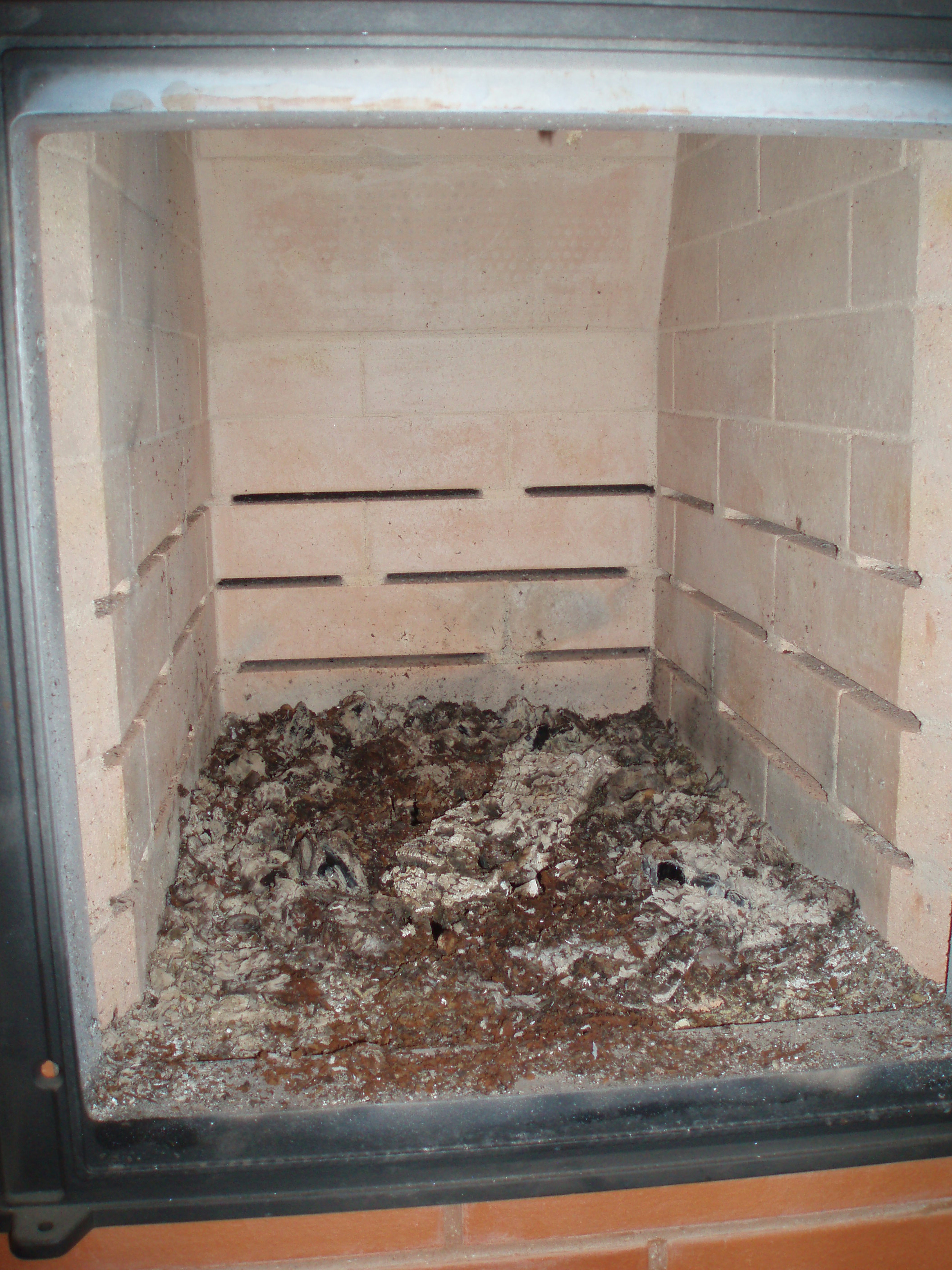

raga kirjutas: 29 Dets 2017, 19:04 See enda tuunitud soomekolle...aga võimalik, et resti jätaks ka ära, sest kes see krt viitsib selle tuhaga jännata...umbpilukoldes, söehunnikuga lõpufaasis vähe tõmmelda, on mugavam ja mõistikum, kui tuha ukerdamine tuhasahtis ja väljaviimine.
Et ei oleks sellist Unibuildi kollet küll juba 9. aasta ehitanud kui midagi oleks selle tuhasahtlis ukerdamist või sealt probleeme meeletute tuhakoguste väljatassimisega.
Usuga on selline asi, et usud on erinevad ja siis on veel tavakodaniku tavausk ehk eneseusk. Ei saa olla nii, et ise üldse mõelda ei või, siis tõesti seda enam ei oskagi.
Arvan kogemustest, et kui see antud ahi valmis saab ja see igapäevaselt kasutuse leiab, siis saab selguse, et on hea meel saavutatust.
Raga koldes on tagaseina peegel. Mis eesmärki see kannab? See on suure ringi küsimus ;)

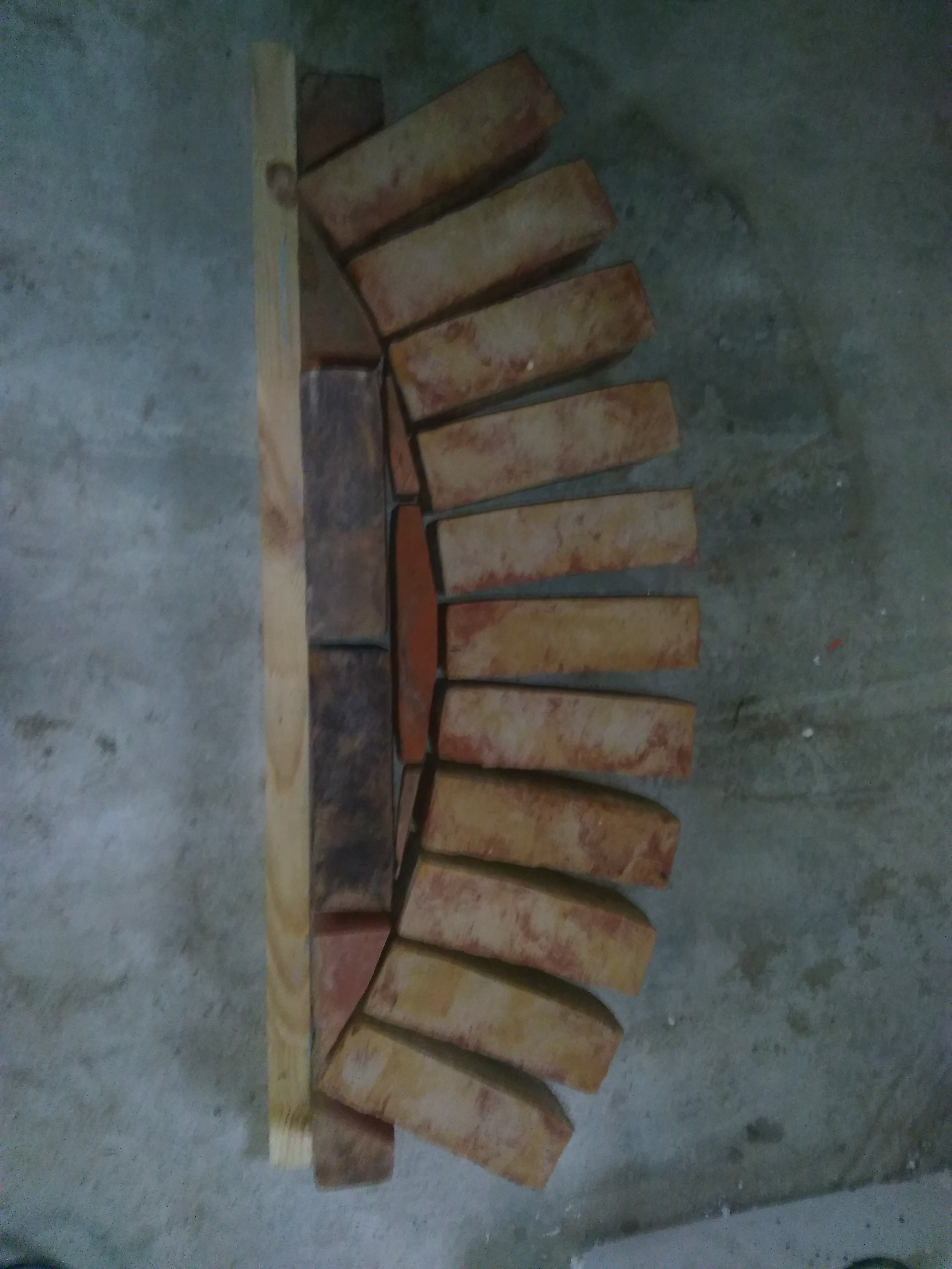

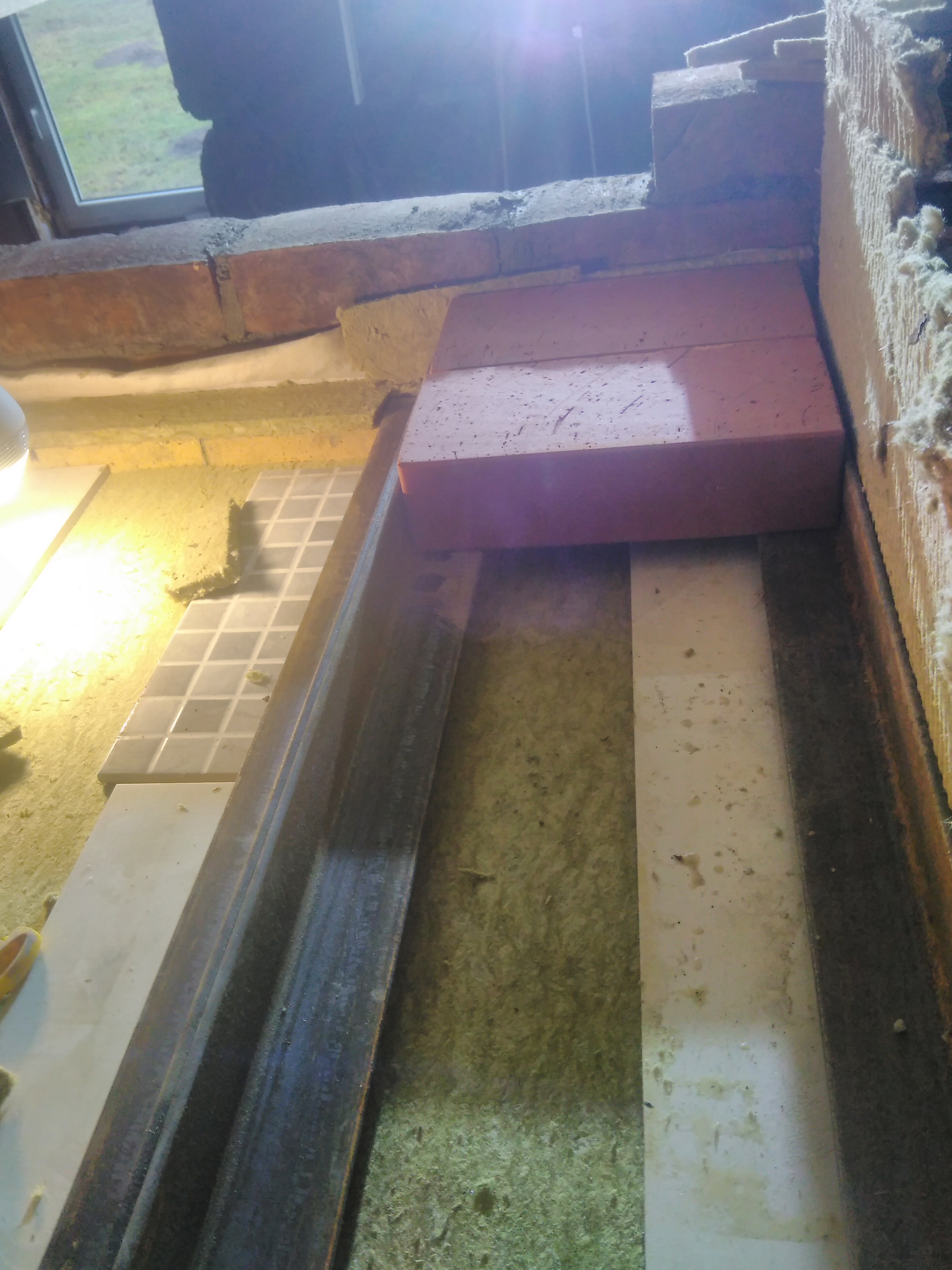

Silluse kinnitus
Silluse kinnitus

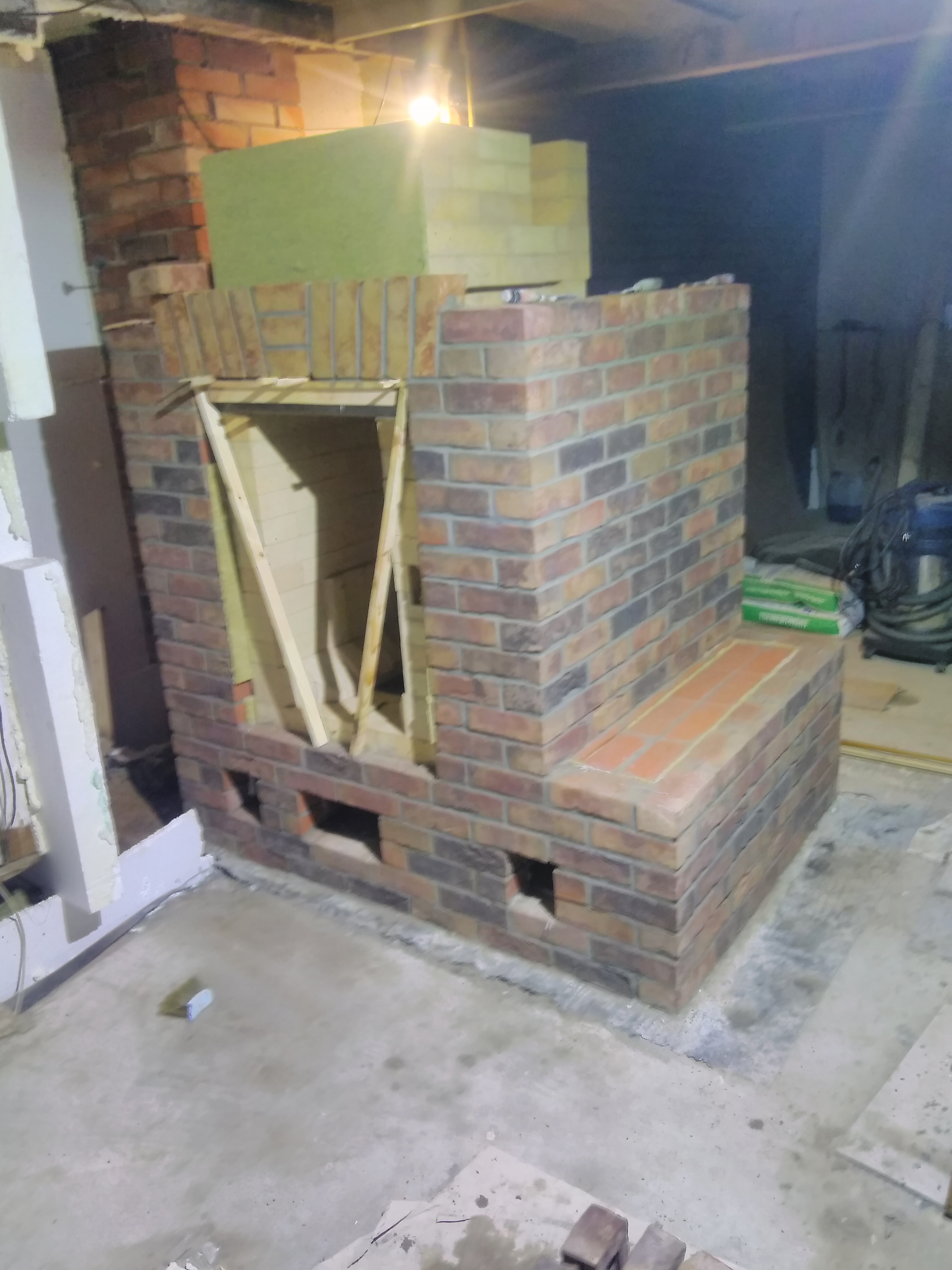

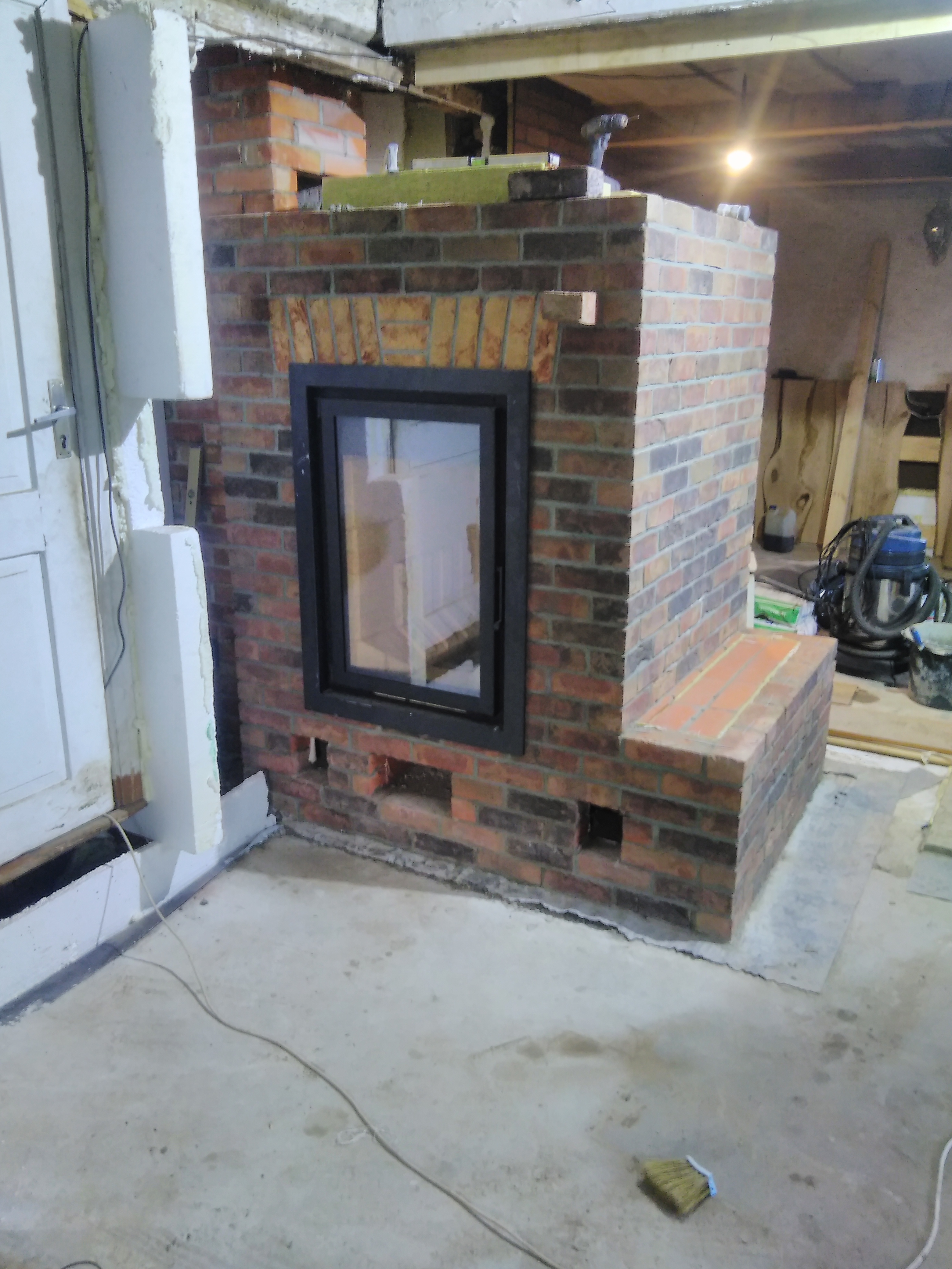

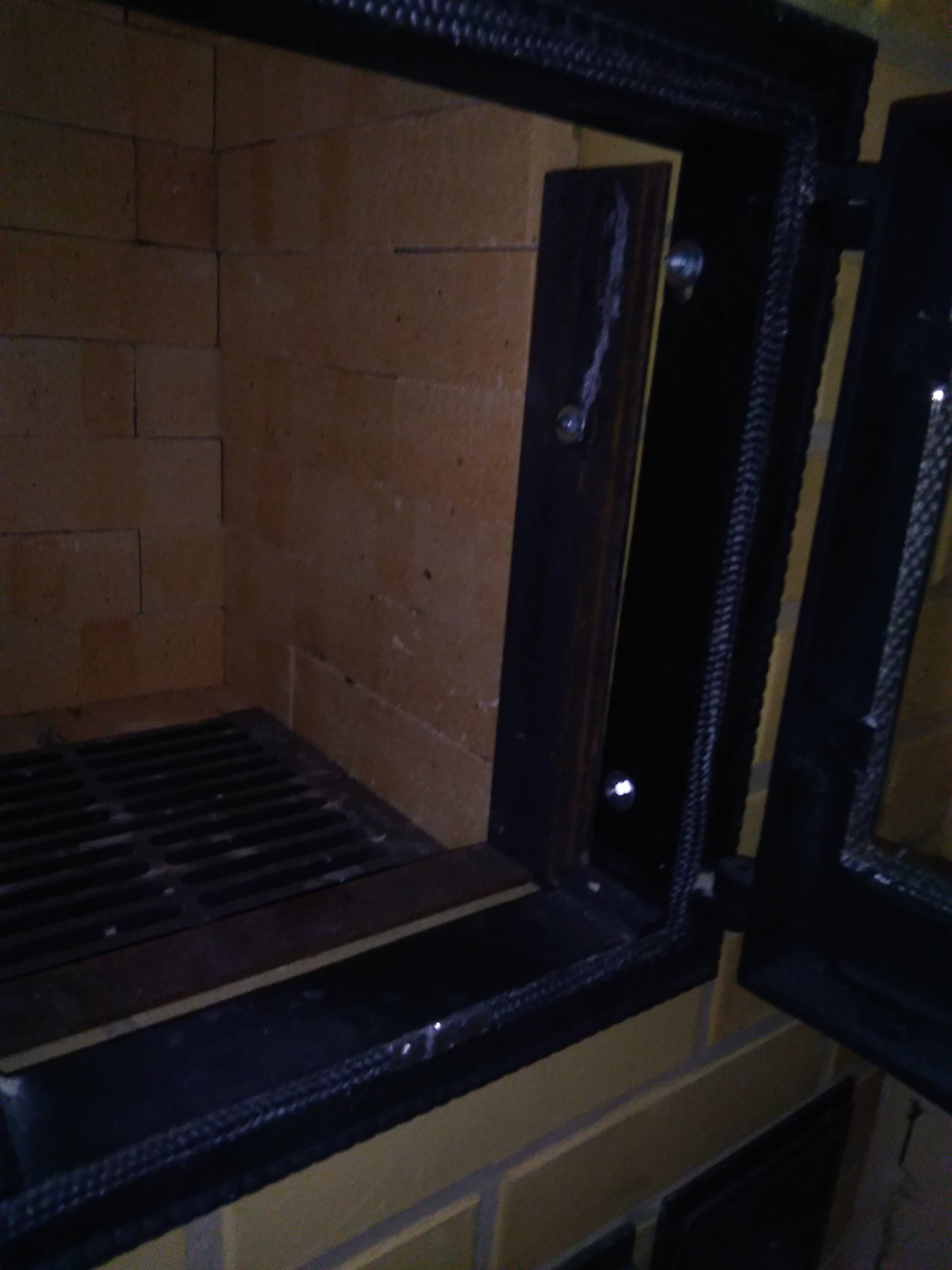

Ukse katsetus
Ukse katsetus

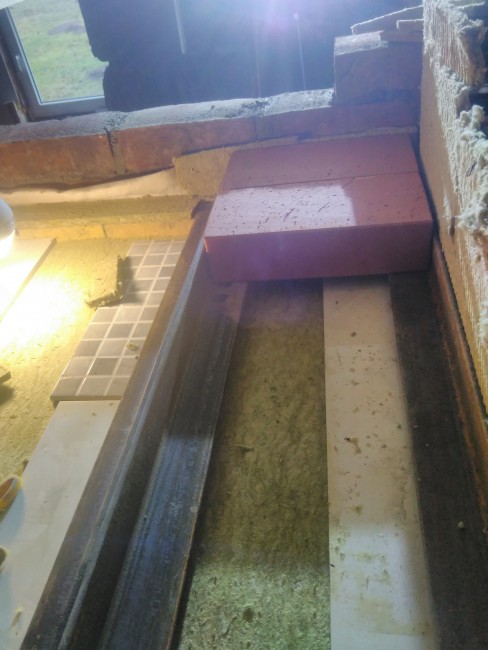

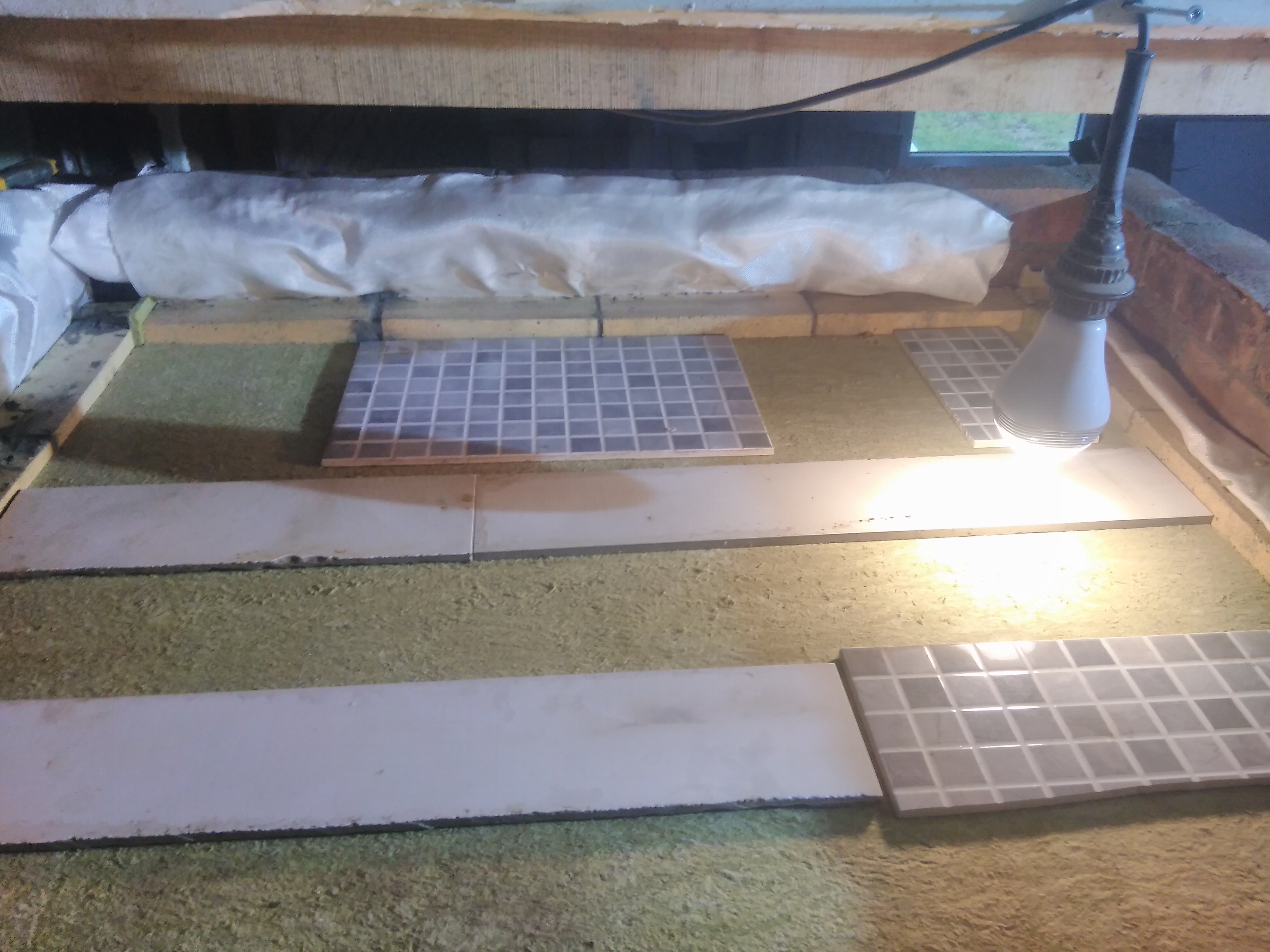

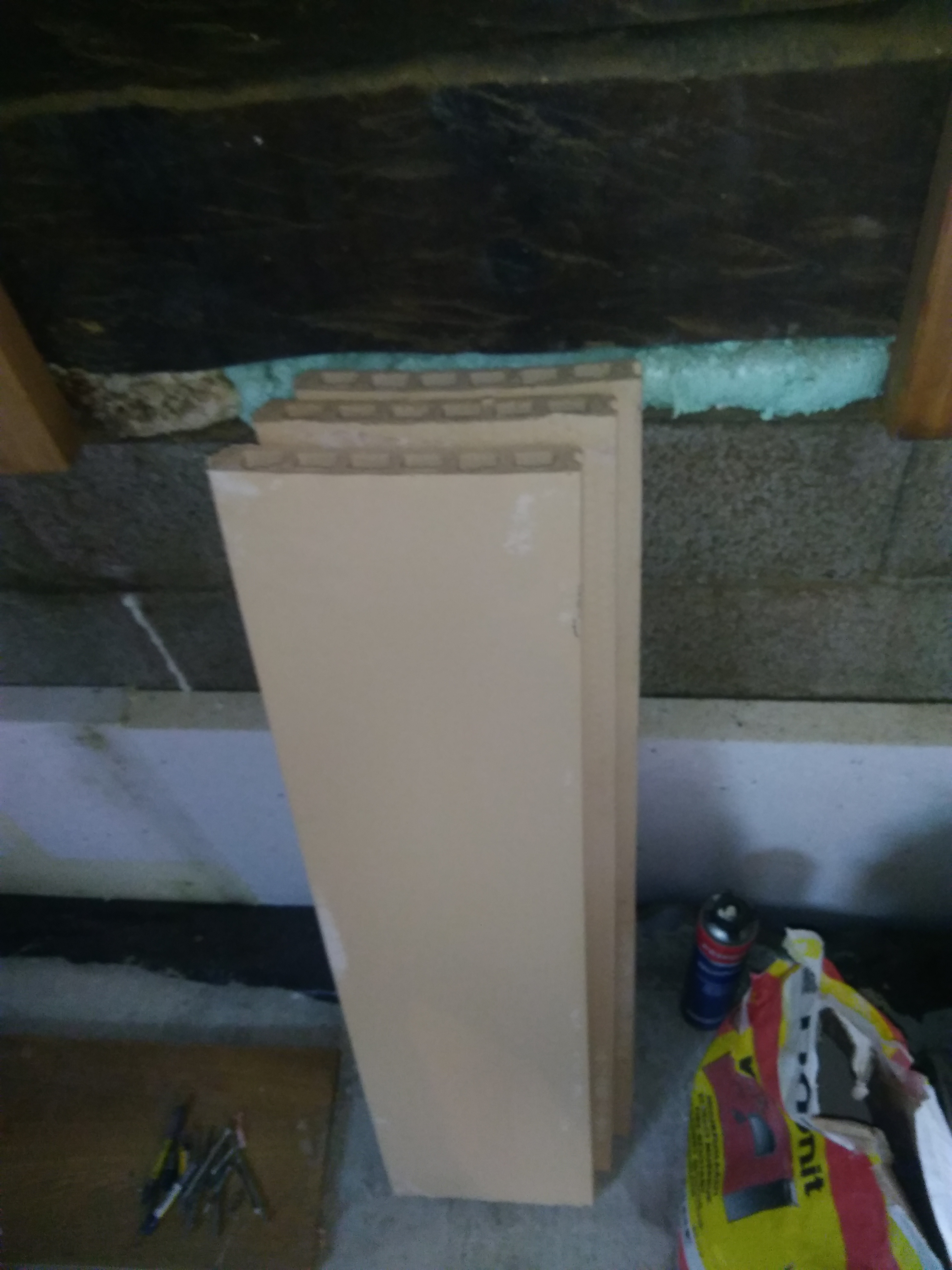

Laeplaadid
Laeplaadid

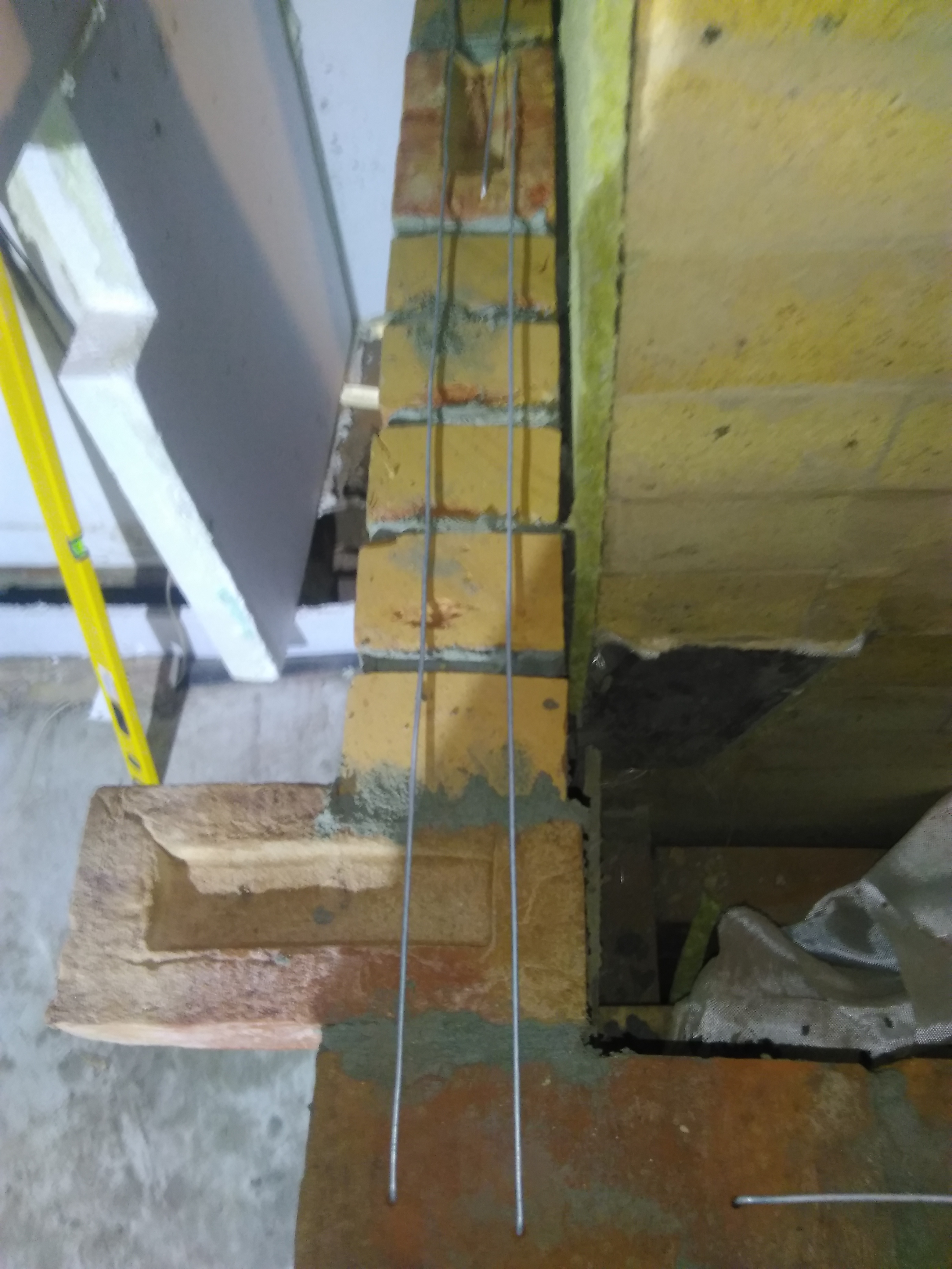

Kas traat, mida kasutad, on tavaline tsinktraat? Pottsepakoolitusel sai arutatud, et traat peaks olema võimalikult pehme, ehhki ma kahtlustan, et tegelikkuses väga suurt vahet ei ole?

See traat on 2,5 mm tsinktraat 100 meetrine rull parasjagu pehme või kõva. Väga pehme ei saa olla muidu venib välja. :hello:

Grond kirjutas: 30 Dets 2017, 19:10 Kas traat, mida kasutad, on tavaline tsinktraat? Pottsepakoolitusel sai arutatud, et traat peaks olema võimalikult pehme, ehhki ma kahtlustan, et tegelikkuses väga suurt vahet ei ole?
Traadi pehmus või tugevus oleneb tema kasutuse ülesandest. 3 mm traadi pehmuse vajadusse ei saa uskuda.

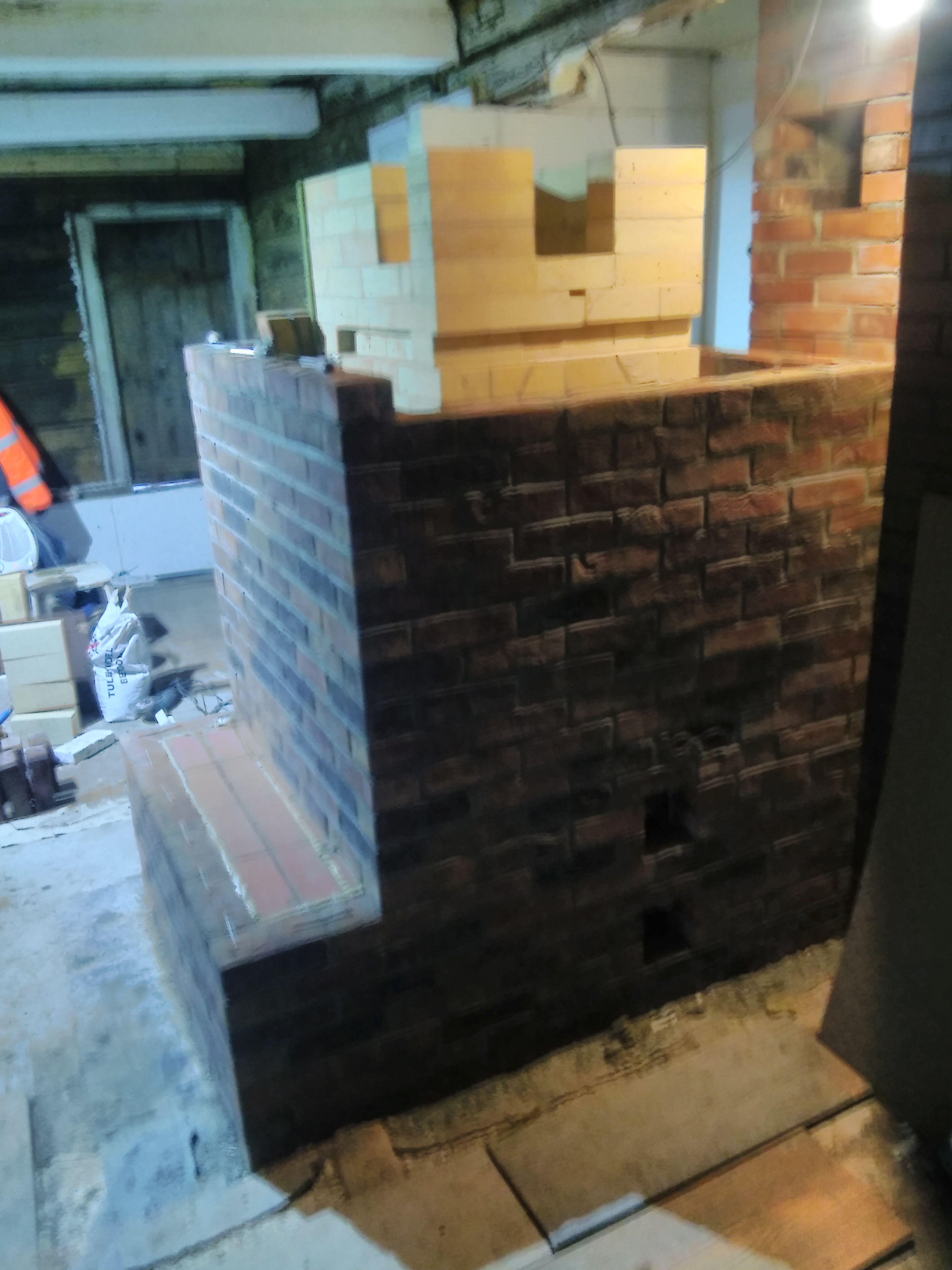

Peale pühi natuke nokitsetud ka. Eestküljel kõrgus käes.

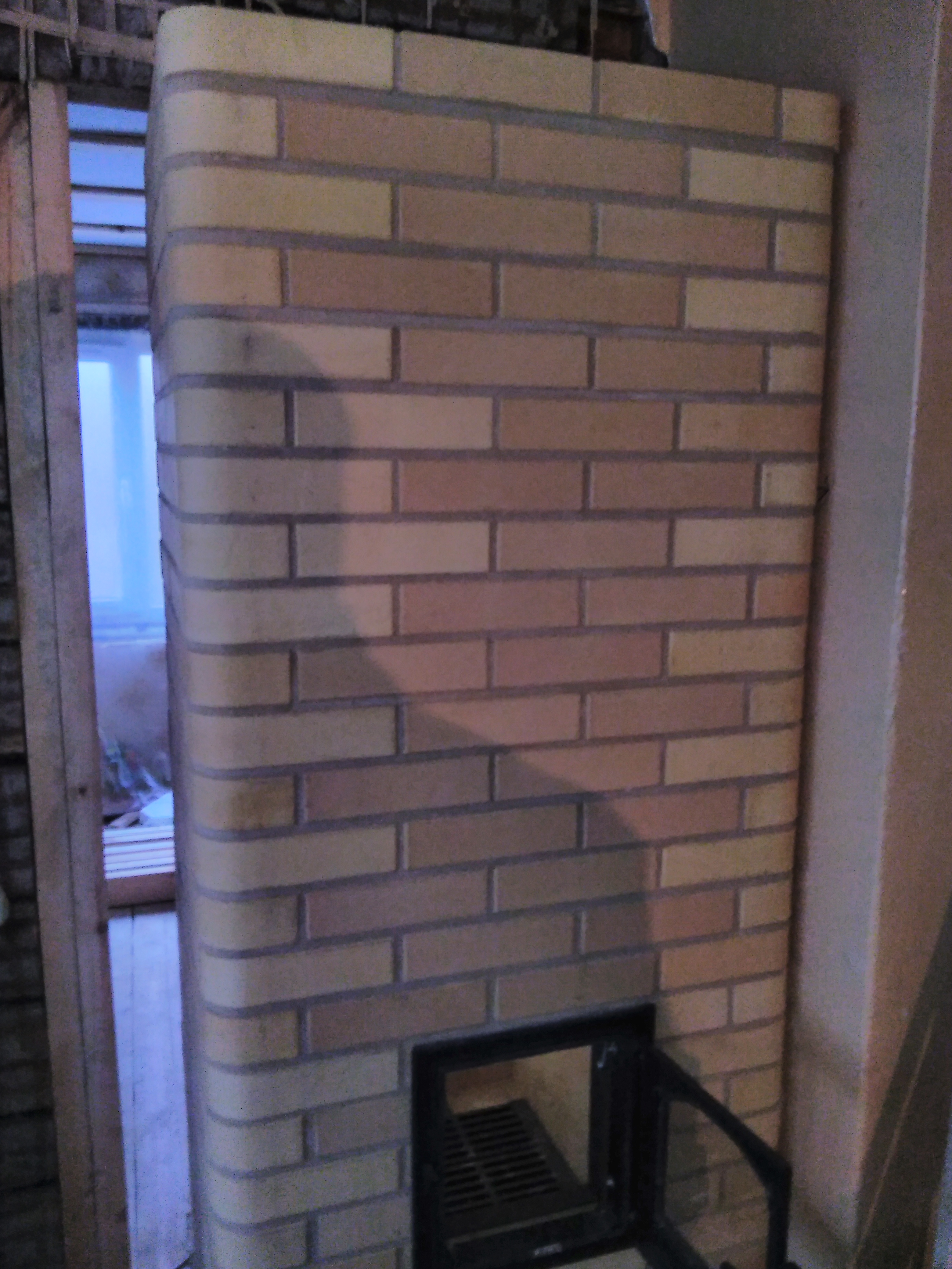

Ei hakka teist teemat tegema, surfasin telefonis ja leidsin mõned huvitavad pildid tehtud 2017 kevadel Türil mingid Tallinna pottsepad ehitasid 2 päevaga ahjusid nimesid ei tea, praeguseks ahi maas ja uus asemel. Kolle laotud tulekindla silikoniga kahe täpina kivi peal ja kest puhta tsementseguga. Põhimure oli, et oli ehitatud põlevmaterjali peale ühe lappikivi paksusena.
Ahi väljast
Ahi väljast
Kolle
alati teeb odavamalt..jpg (37.02 KiB) Vaadatud 7152 korda

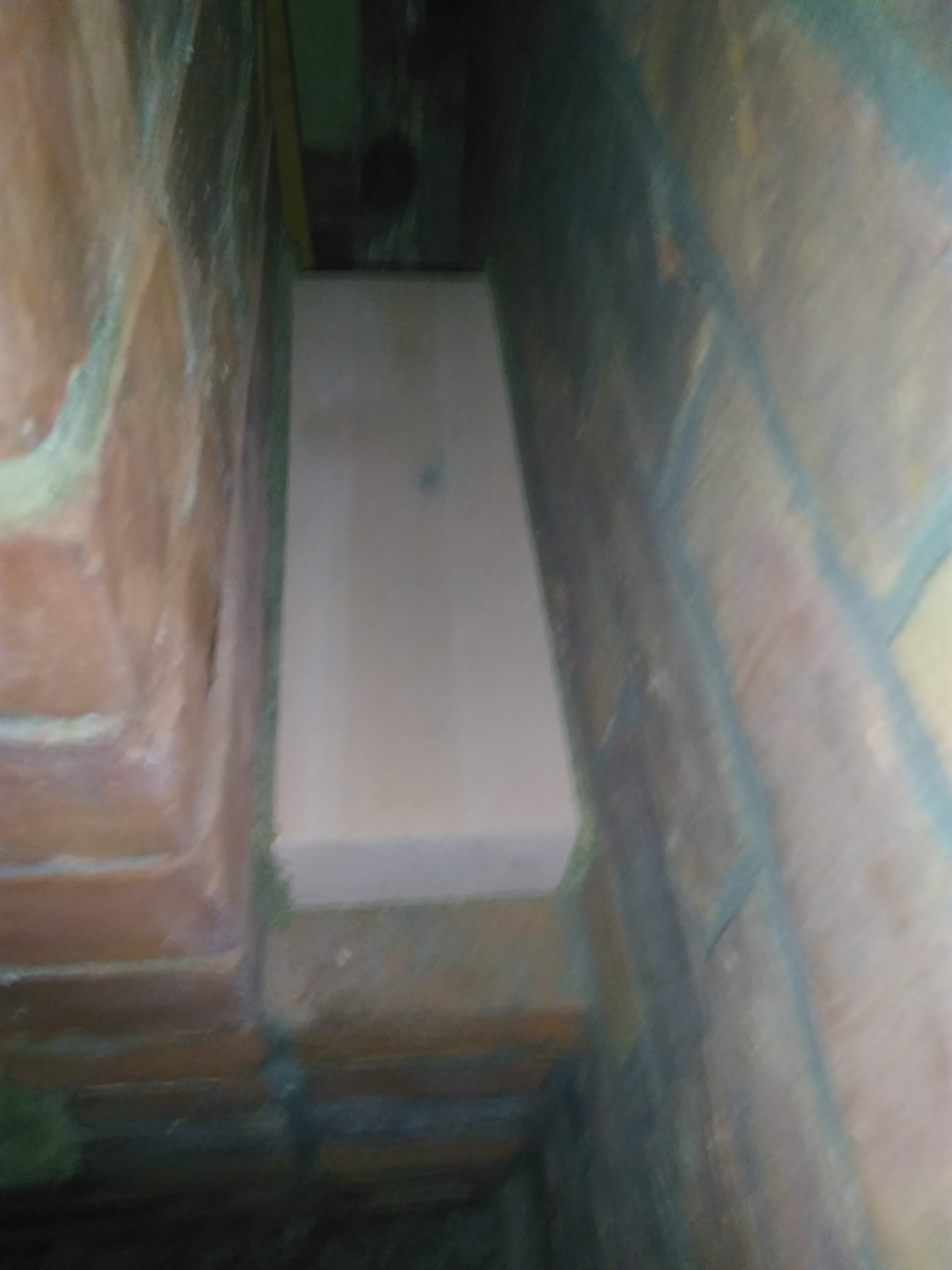

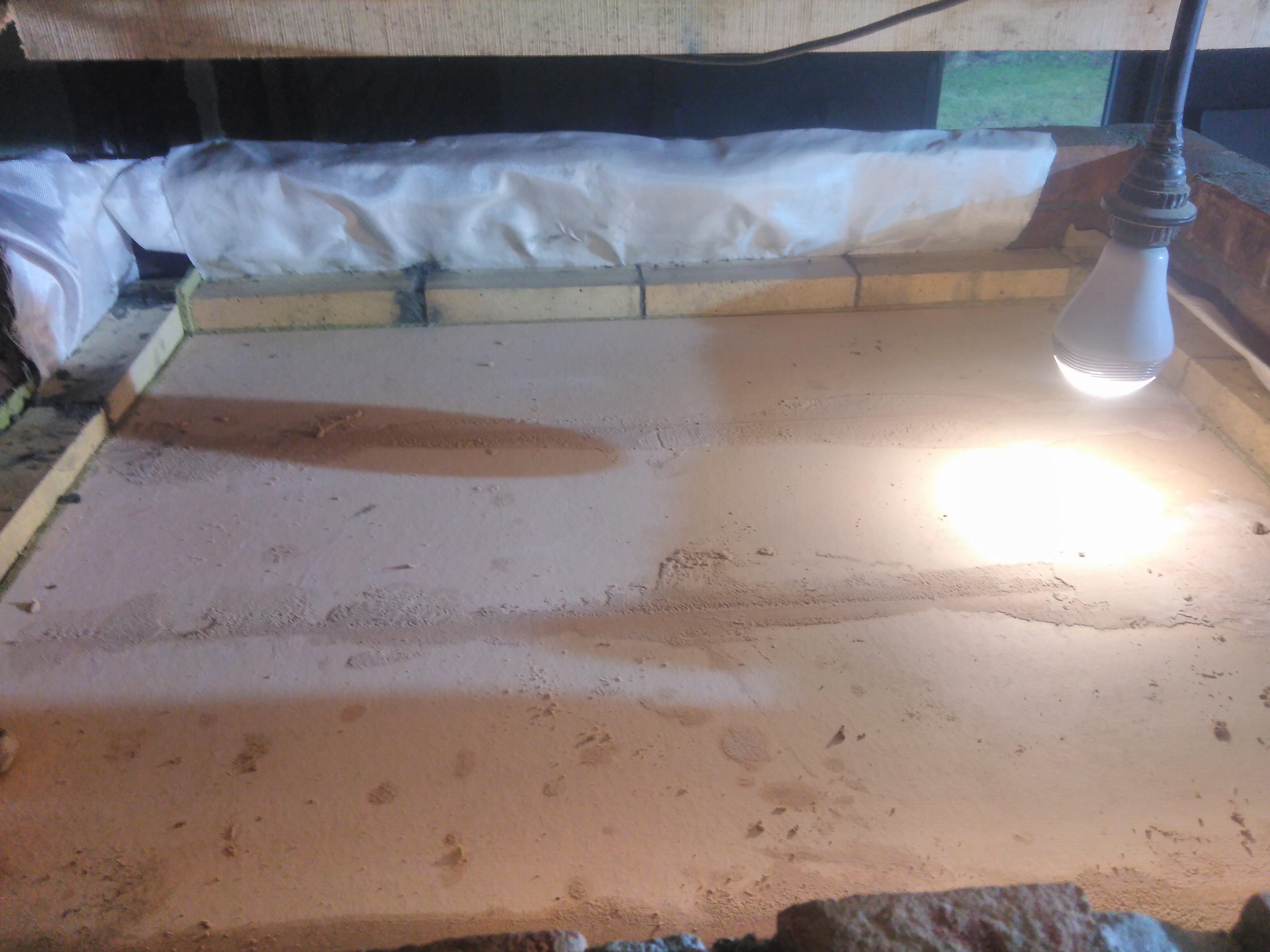

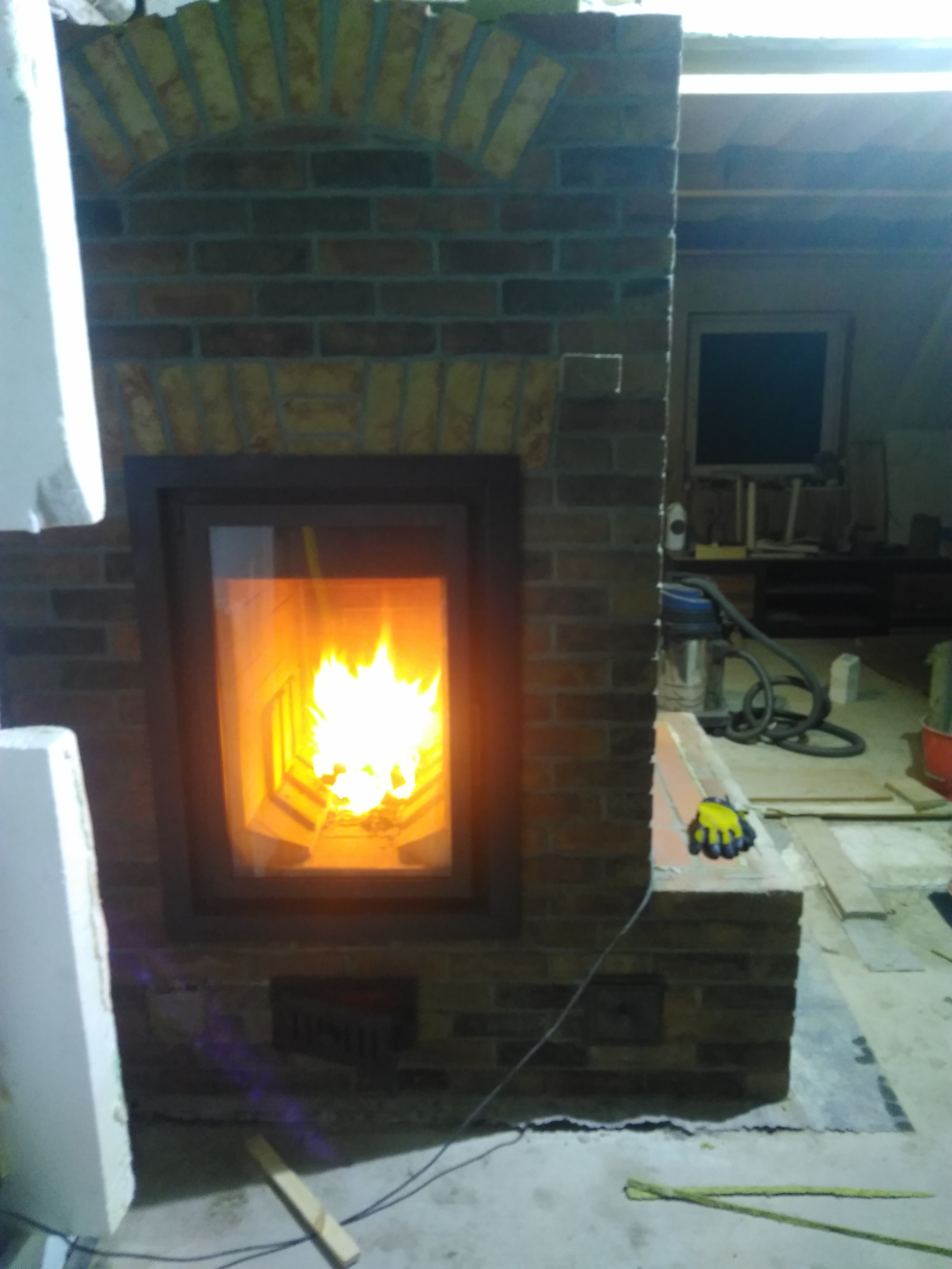

Keraamiline plaat raskuseid, et vill lendu ei jääks
Slepe esimene rida
Slepe esimene rida
Esimene tuli
Esimene tuli

Usun, et põsed võttis soojaks :hello:

Re: Pilte ahju ehitusest, jõuluks soe tuppa.
Ahju kaanetamine on kuidagi arusaamatu mulle. Ei tahaks ütelda, et vale... Seleta lahti.
sisalikneemo
Postitusi: 54
Liitunud: 07 Apr 2014, 23:27
On tänatud: 6 korda
Lugemata postitus Postitas sisalikneemo »
Alt üles vaadatuna on shamottplaat mis on tuliga vastu sisevoodrit, sisevooder on järelpõlemiskambri aukude kõrguselt samuti tul-iga eraldatud välisvoodrist. Siis uuesti tul natuke suurem kui ava kuhu ta mahtus jäi pealt õrnalt kummi, selleks lihtsalt keraamilised plaadid lahtiselt peal, siis õhuvahe. Järgmisena toetub vinkel sisevoodrilr, mille peal on tellised lihtsalt üksteise kõrval lahtiselt, äärtes tul enne välisvoodrit, siis veel üks tul-i rida, kivid ristipidi eelneva reaga ka lahtiselt, aga täpselt ja siis 1 cm paks keraamiline plaat 600*600 mm, et oleks hea tolmu võtta. Lagi jääb 1 cm välisvoodrist madalamale.
