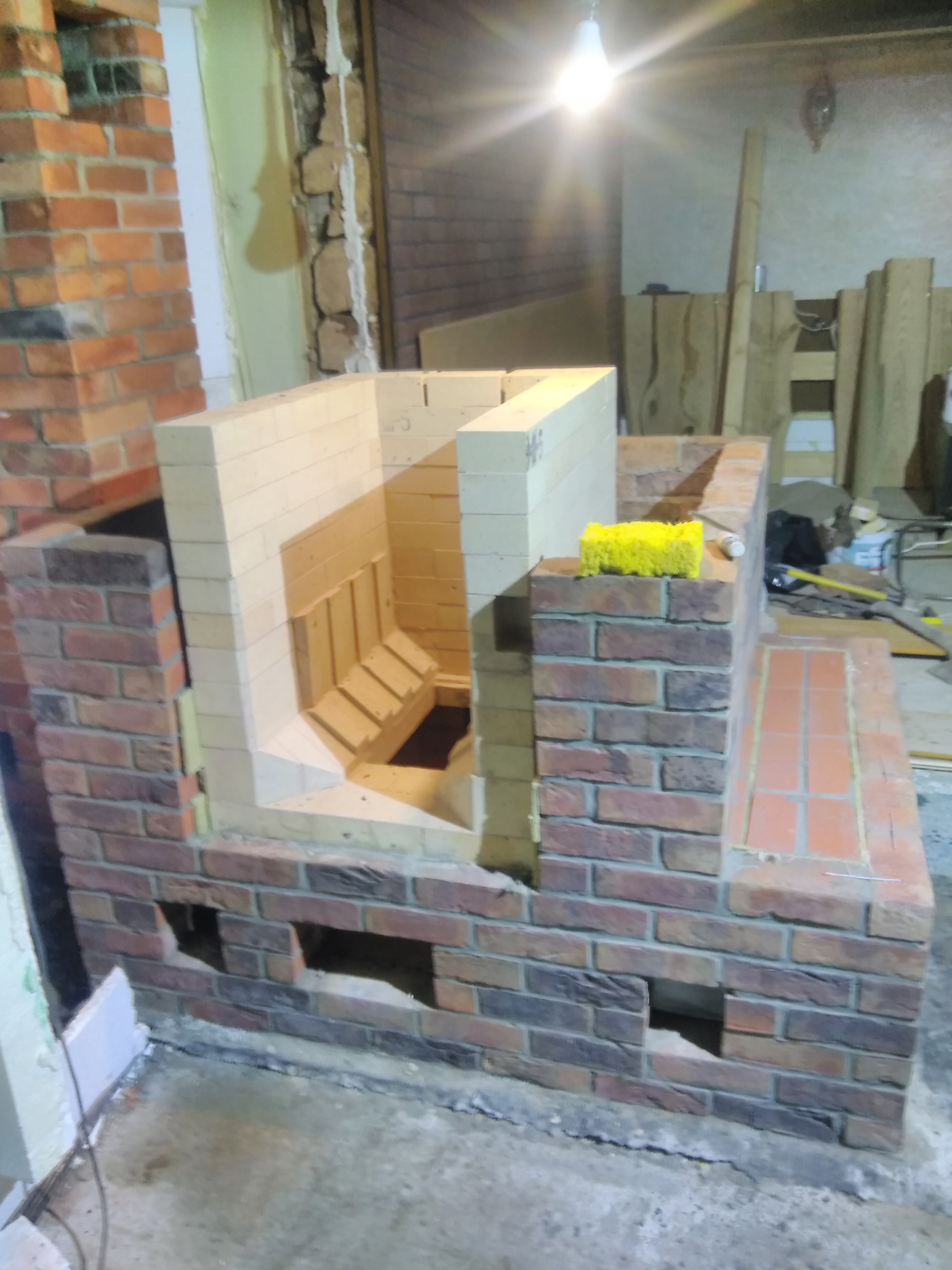

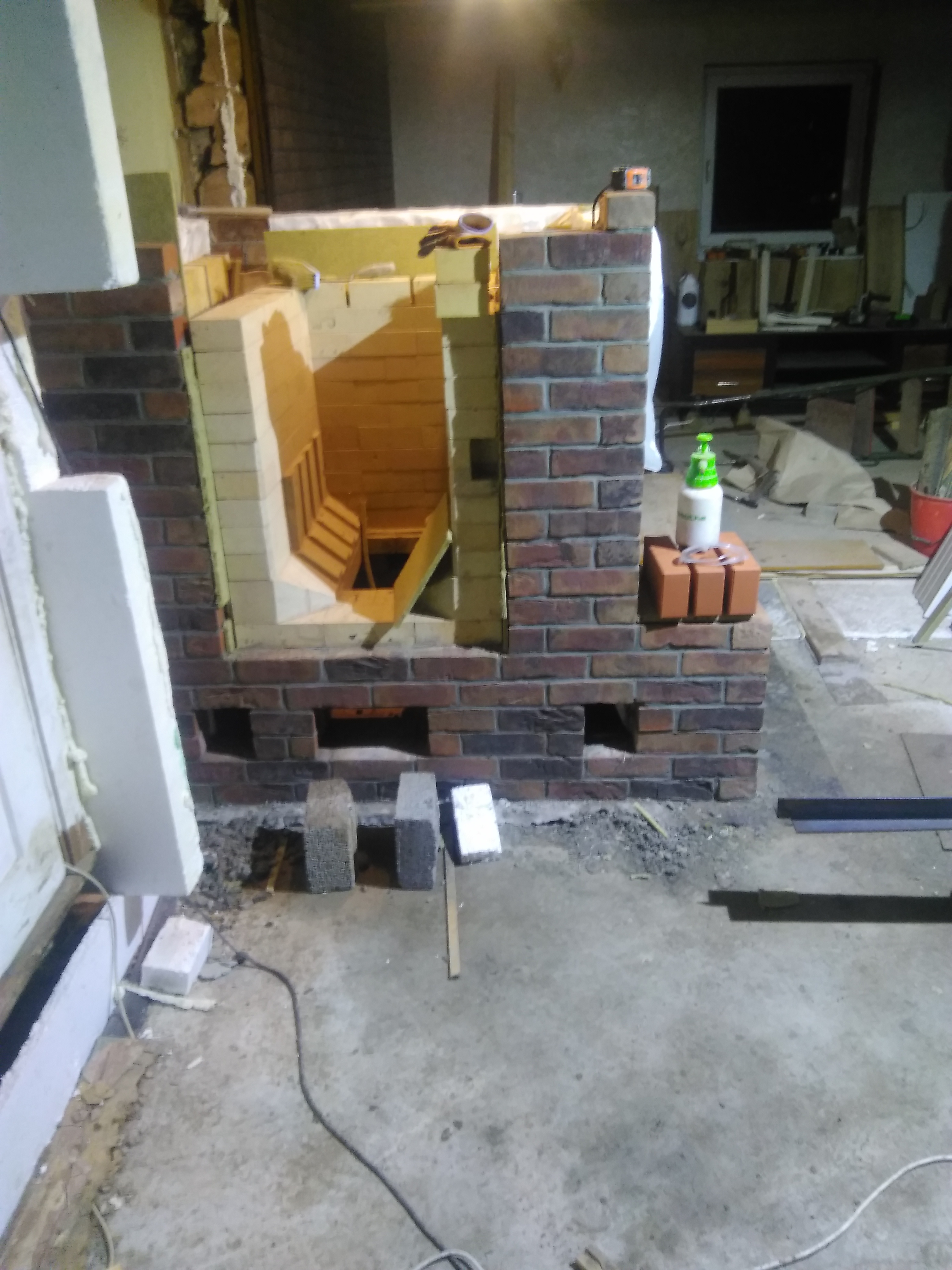

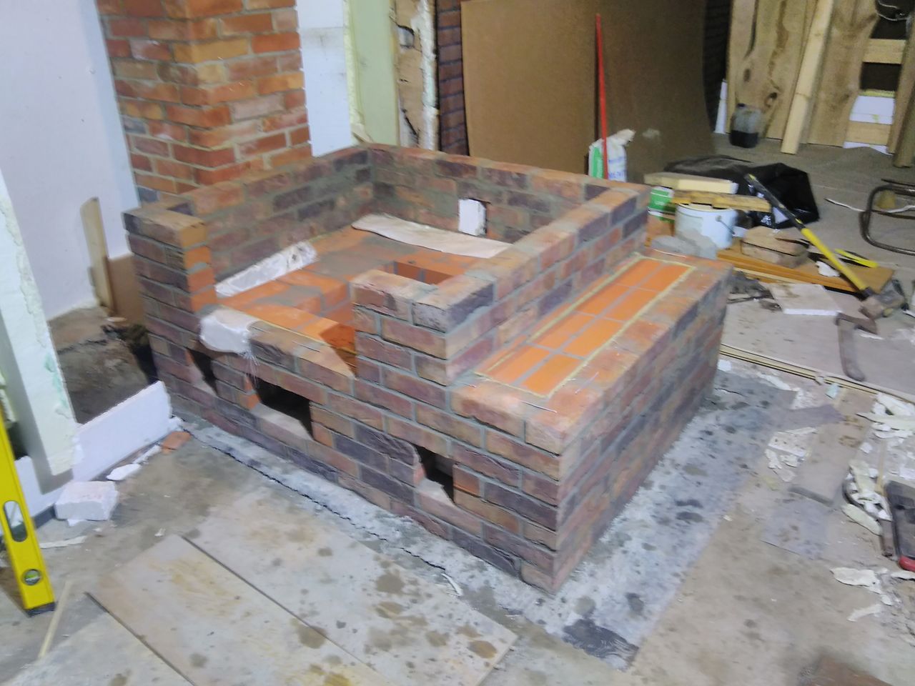

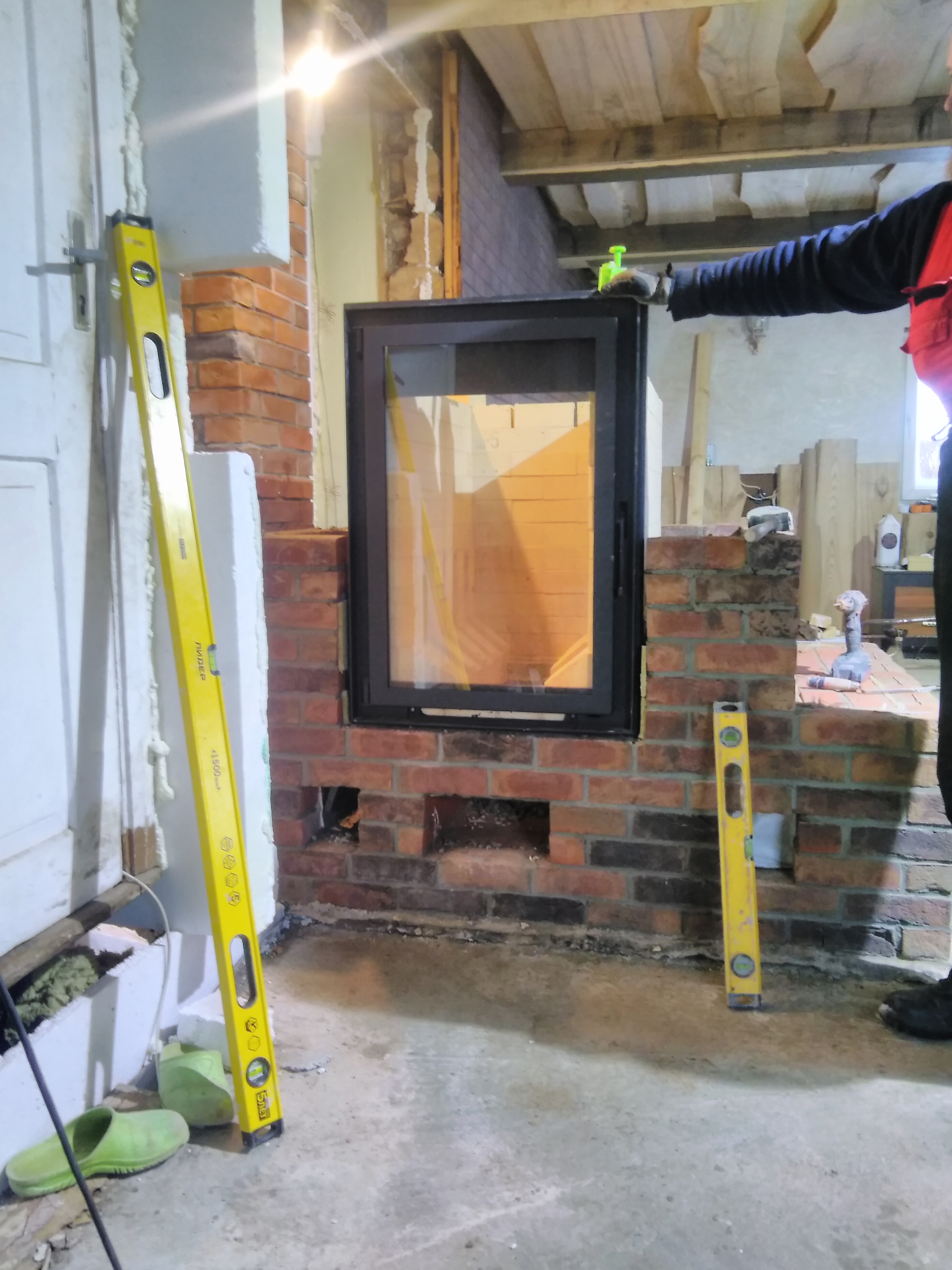

Tervist. Mõtlesin, et teeks ühe postituse ühe ahju kerkimisest. Ahju teen endale, sai vana juba suvel maha võetud ja nüüd enne jõule sai siis ehitama hakatud. Vana ahi oli suhteliselt suur plekukas 1700*1000 aga mis õigesti soe ei seisnud jahtus maru kiiresti 12h oli maks mis sooja andis. Nüüd siis asemele kaminahju laadne toode kõrge koldega. kolde kõrgus tuleb kuskil 1300-1400mm ja kolme laskuvaga voodriga ahi,lisaks tuleb koldele ka veel lisavooder ümber. Panen natuke pildimateriali ka. Arvustused on oodatud mida tulevikus teisiti teha.

Re: Pilte ahju ehitusest, jõuluks soe tuppa.

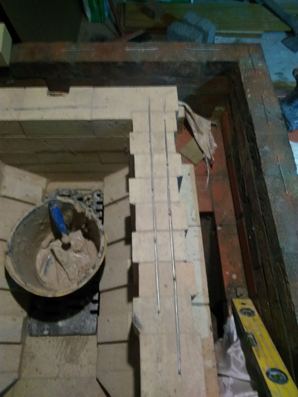

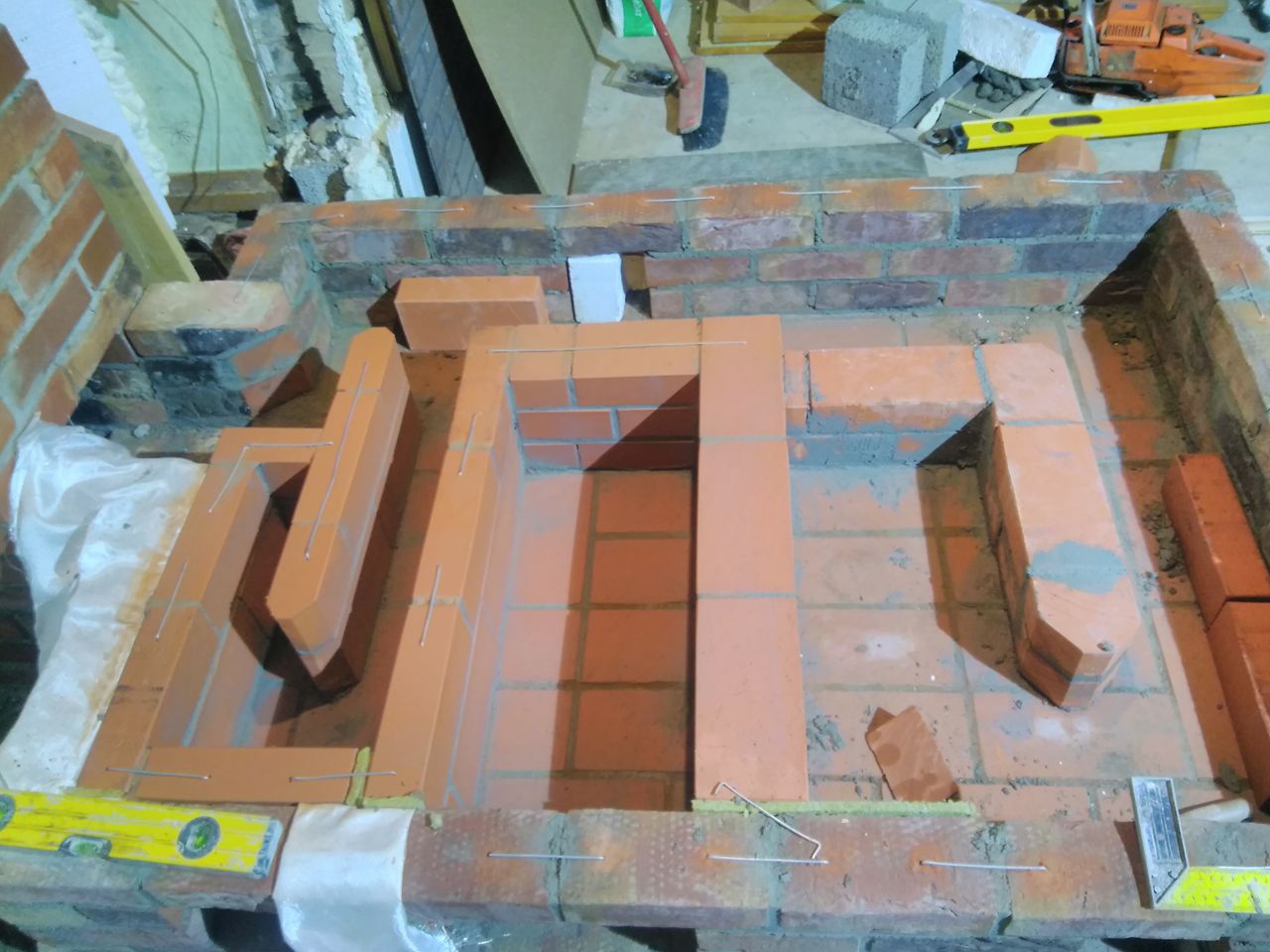

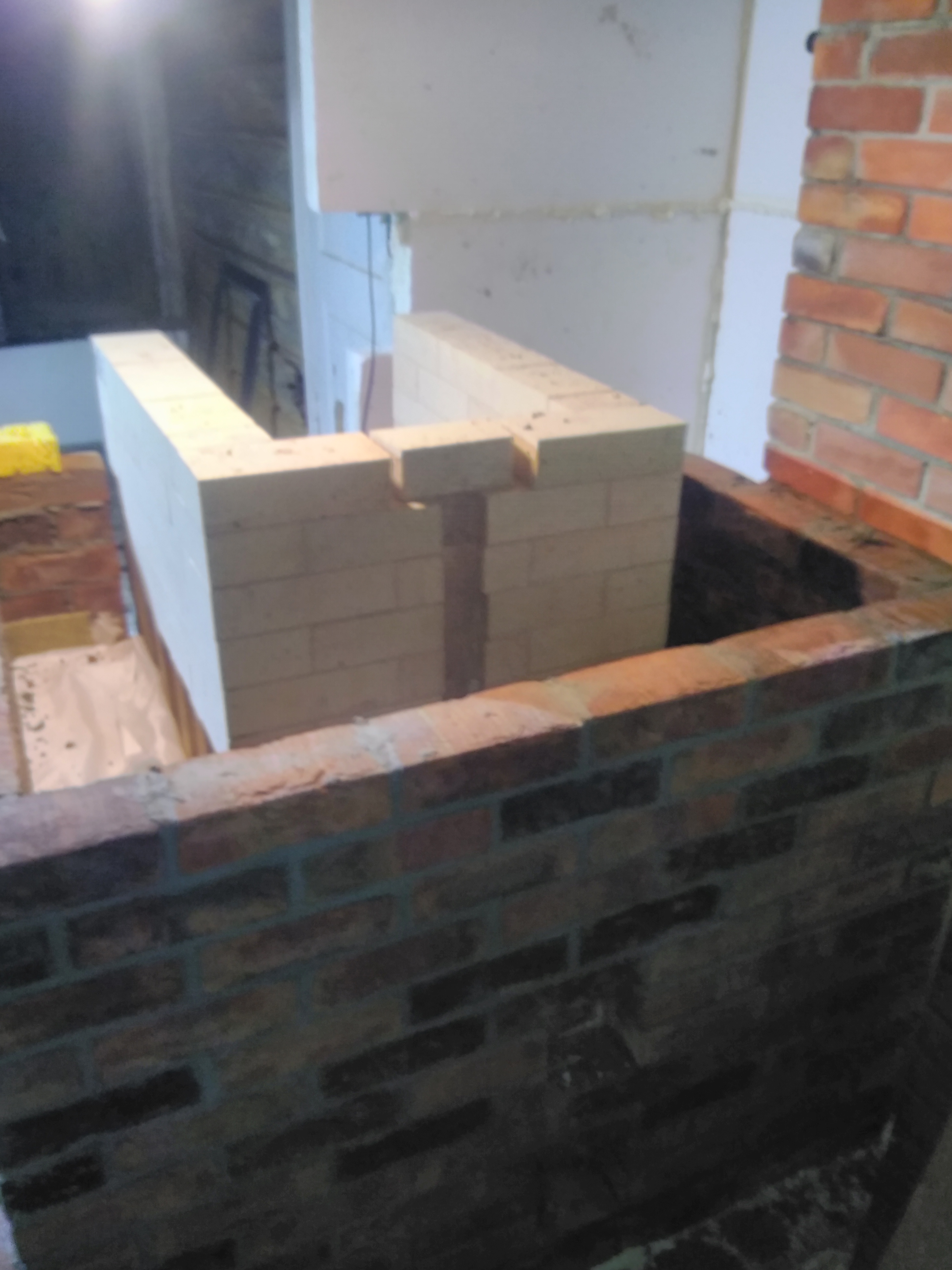

ankurdamisega oled vähe hoogu läinud, aga pole hullu...väliüüri kiiv kiidan ja ka kogu kere paksust... kui ikka tuleb käsivorm+ servi ptt
Lugemata postitus Postitas sisalikneemo »
Paksus tuleb jah käsivorm+ ptt ja sidumisega jh alustasin teisest reast juba ja seon arvatavasti ka sisemise voodri ka koldeosa rohkem ei seo lihtsalt püsti kivi ei seo seal midagi. :hello:

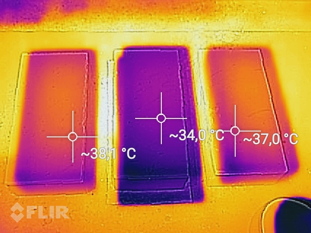

Tegin paar pilti Pliidiraual olevatest kividest keskmisel tul 10 all pliidiraua tempi. Ei tea.

Teist pilti ei taha üles laadida, aga kivide asetus sama ja temp. Siiis vasakult paremale 81.1c, 42.4c, 69.1c. see siis 1 tunni möödudes pliidi all enam tuld polnud kui pildid tegin.
kahjur
Postitusi: 179
Liitunud: 16 Apr 2012, 13:55
On tänanud: 8 korda
On tänatud: 9 korda
järelikult ei maksa tul10 ahju toppida
aga tegelikult on äärmised kivid seotud kogu pliidiga - läbi pliidiraua, et mida sa tõestada tahadki? Et sul on flir kaamera?
sisalikneemo
Postitusi: 54
Liitunud: 07 Apr 2014, 23:27
On tänatud: 6 korda
Siit võib igaüks ise oma järeldused teha, aga ega selle tul-i pärast vähem sooja saamata jää. Protsentuaalselt langeb tul-iga kivi temperatuur vähem aja mõistes järelikult sobiks tul-i kasutada hästi soojustatud majades, kuna ta pidurdab sooja välja andmist, siit veel üks järeldus, et tuli kasutamisel on võimalik tõsta sooja väljaandmise aega. Sooja kogus samasuguse ahju pealt on küll sama, aga aeg erinev.

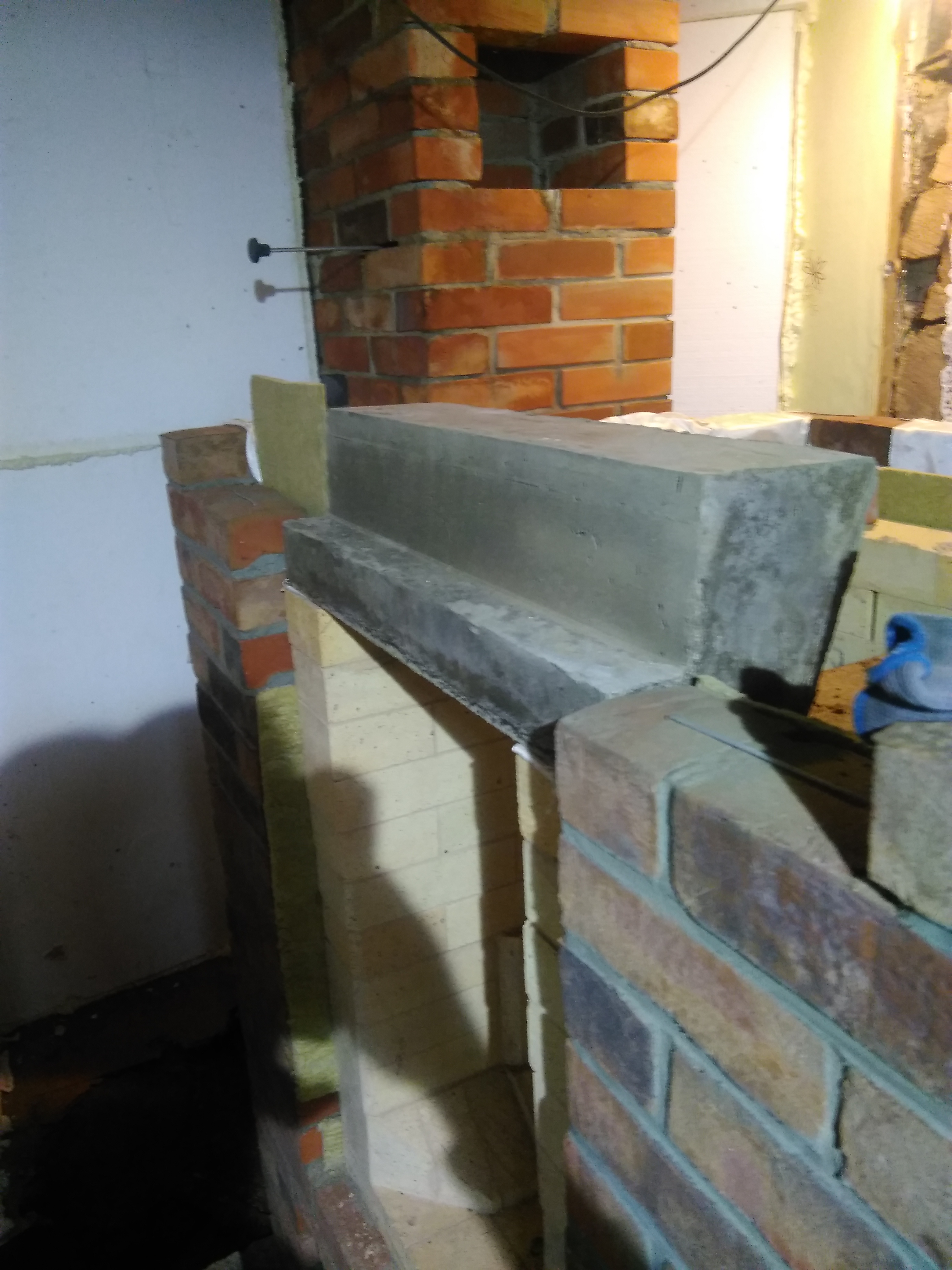

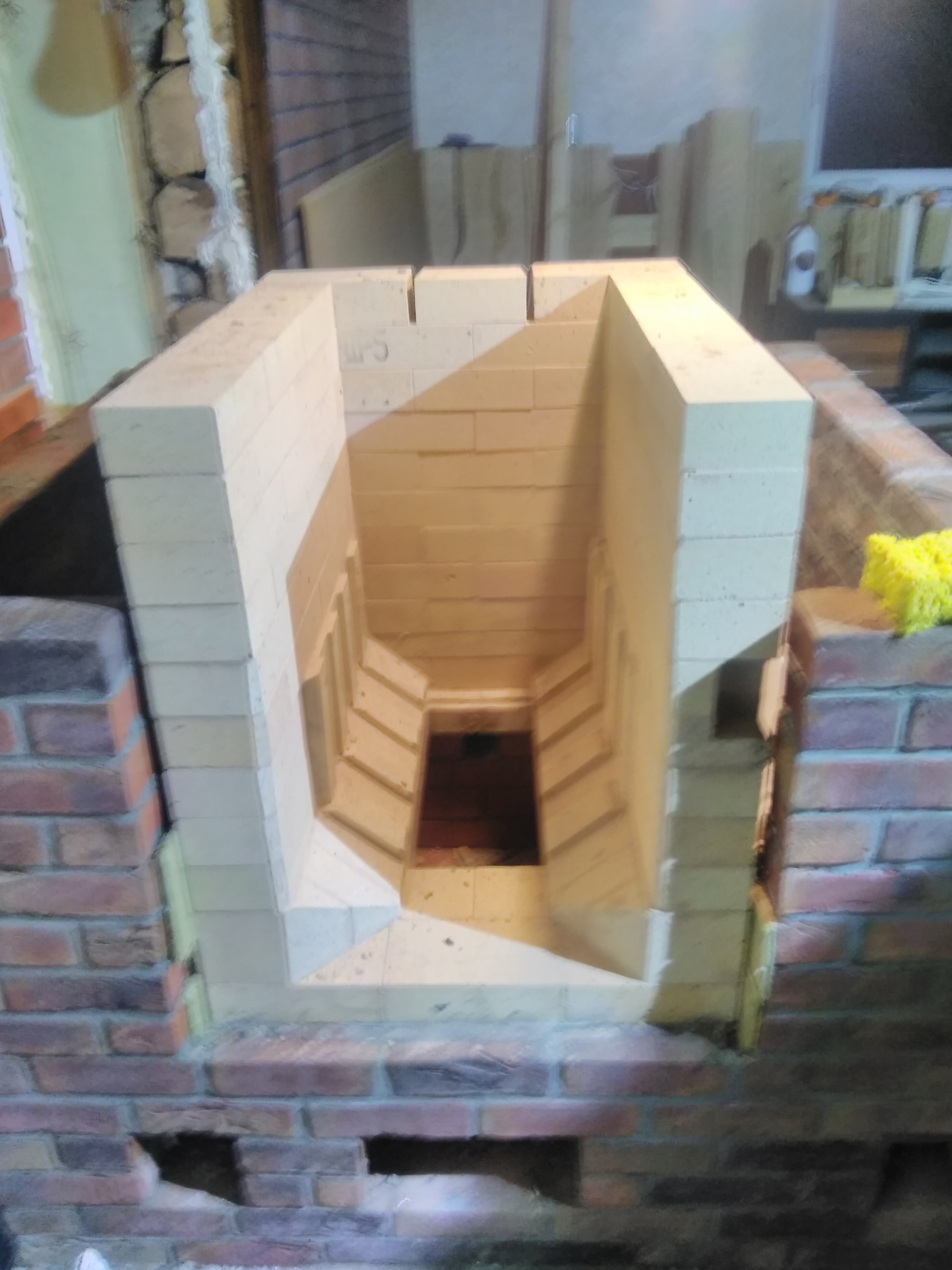

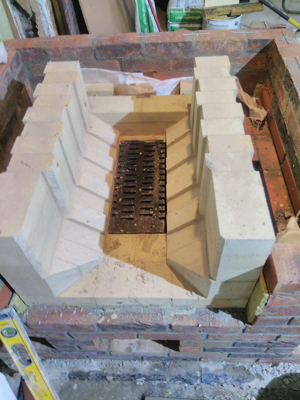

Kolde tagasein õrn asi, sinna kanalit ei soovitaks.
Tagasein võib jah veidi nõek jääda seal kuskil 2 cm süvendab sees. Eks omad vitsad peksavad, kui puruks läheb. Flir on tänapäeval igal teisel pottsepal taskus CAT- i telefonidel see ju sisse ehitatud ja täiesti asjakohane asi. Soovitan soojalt.

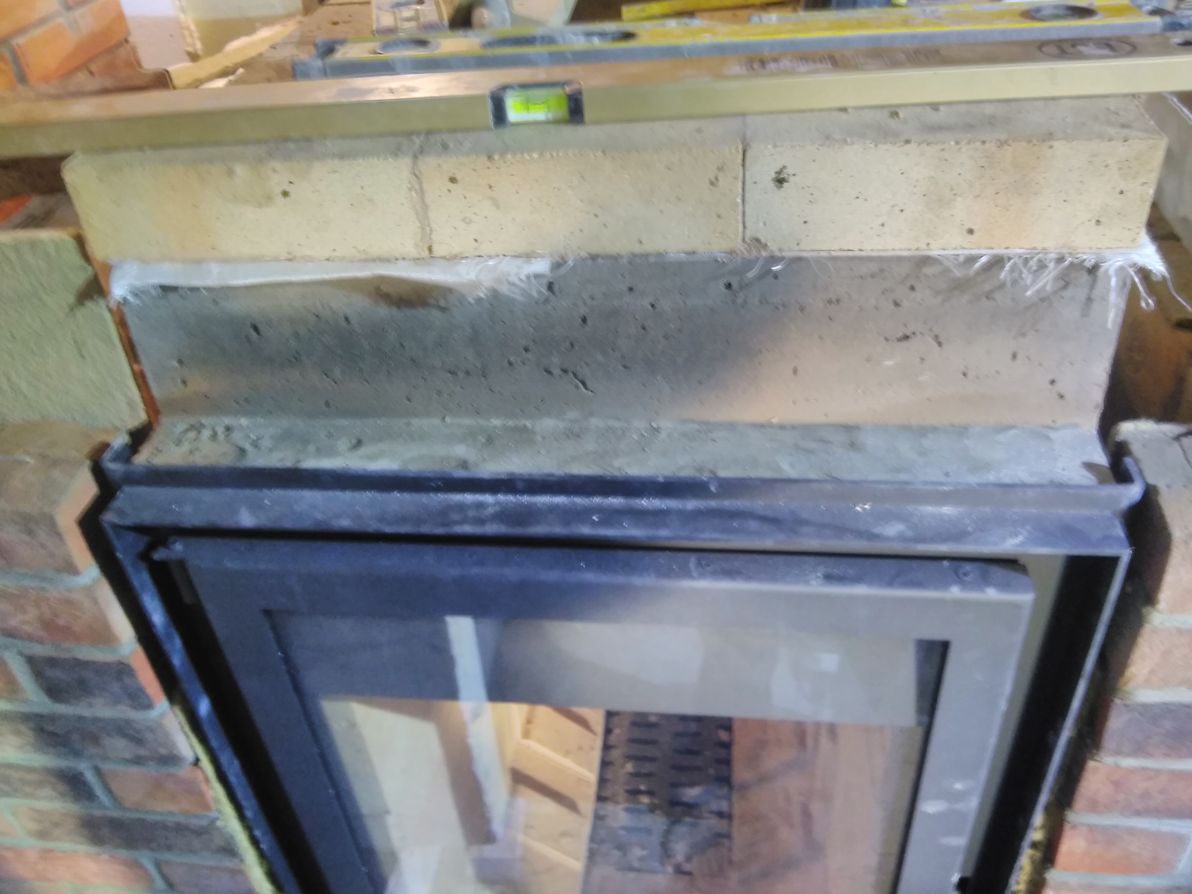

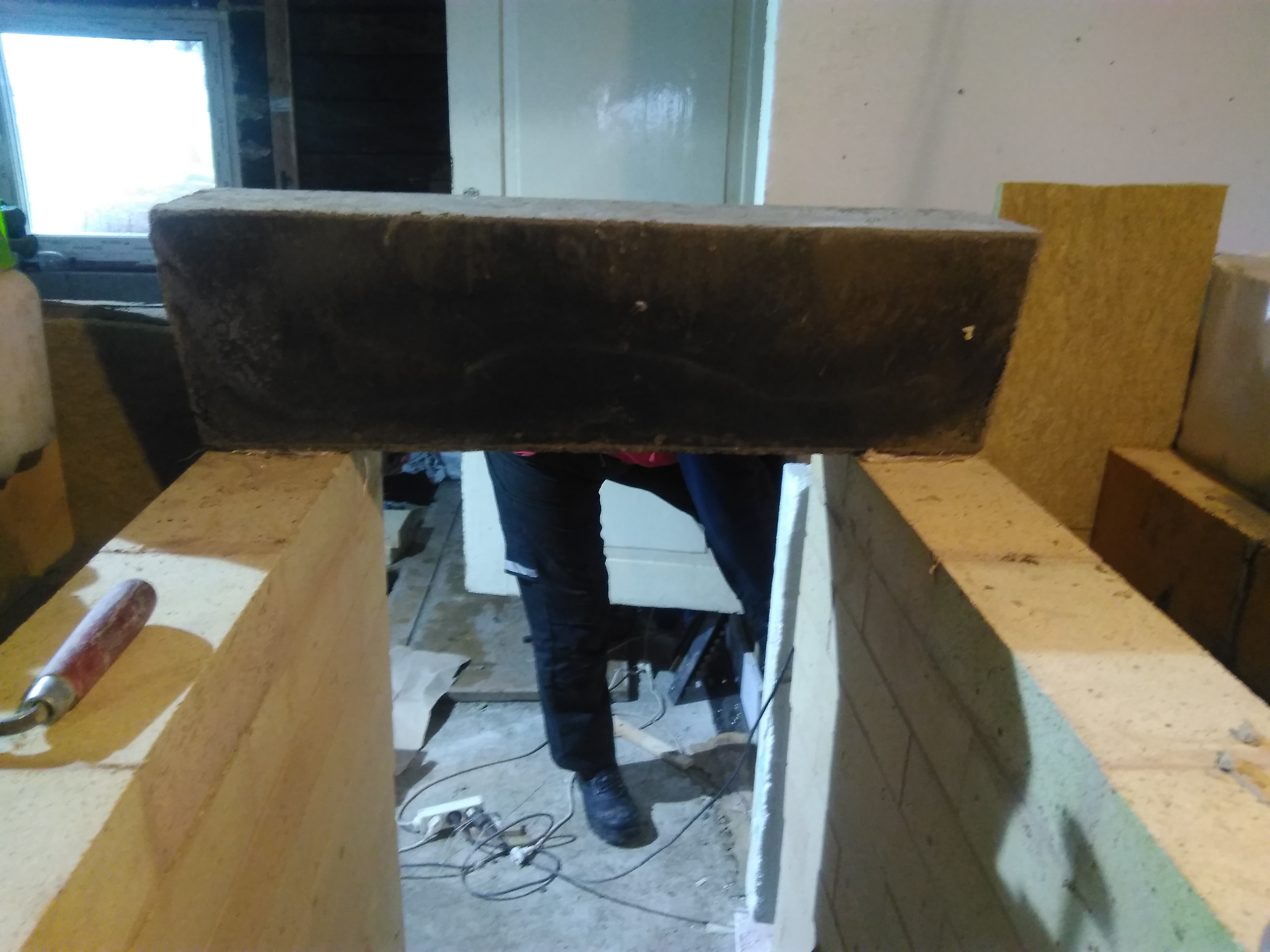

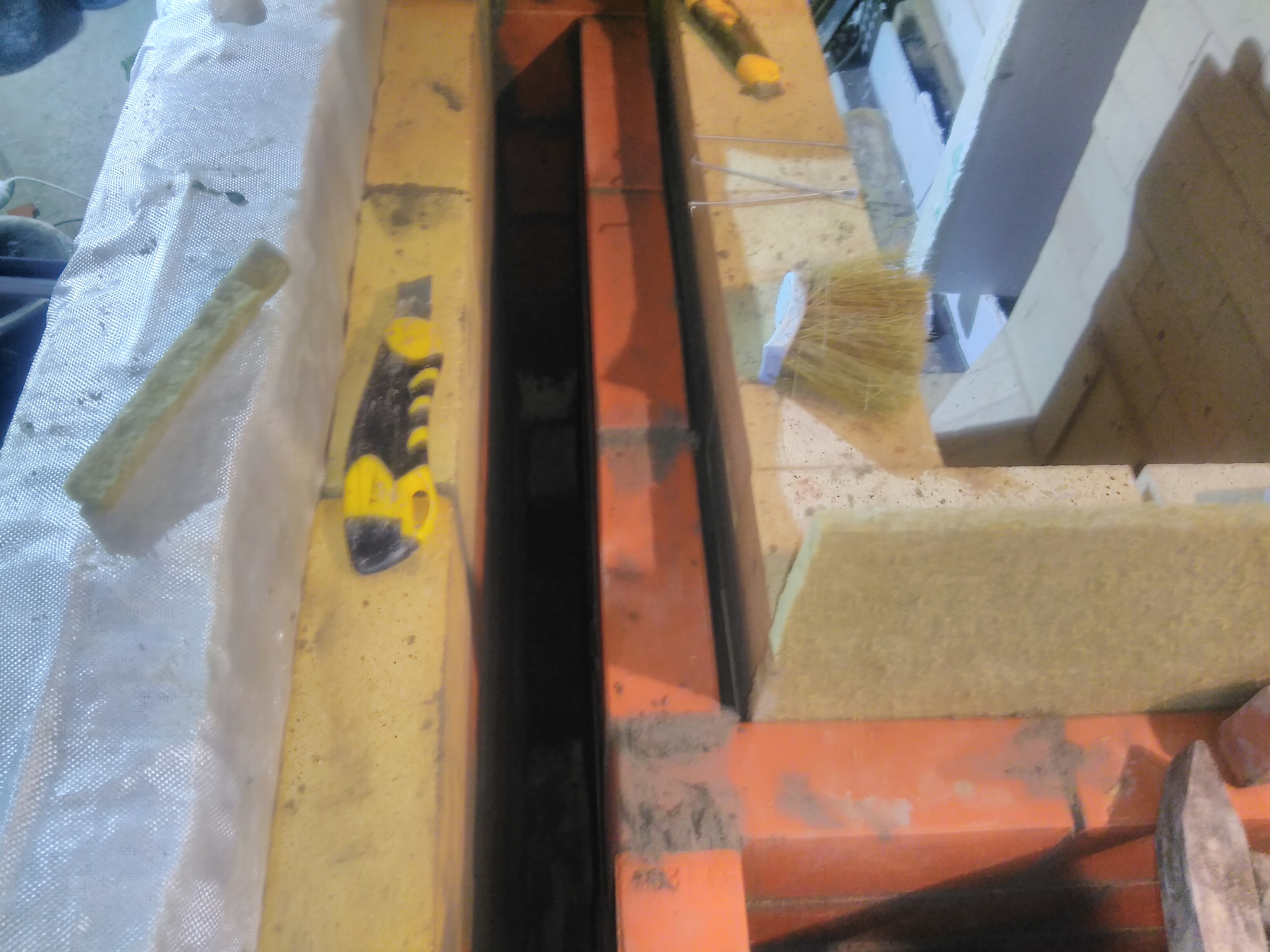

Sellest sillusest. Vaatasin juba eile, mis profiil see selline. Milleks see nokk seal ukseavas? Usun, et sa sinna peale välismüüri ei toeta?
Pottseppmeister "Kaminahi"
sisalikneemo
Postitusi: 54
On tänatud: 6 korda
Ei toeta jah see kaitseb välismüüritist, mis ukse peale tuleb. Ja on ukse eripärast .

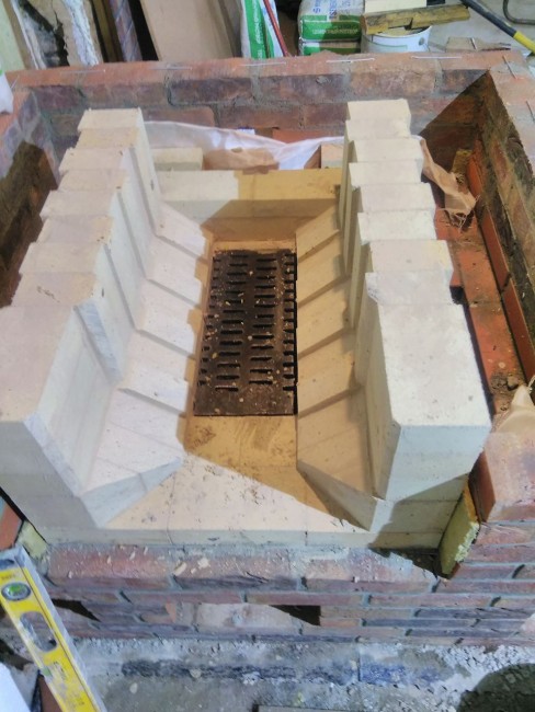

Kolde tagaseina tehtavad põlemisõhu avad võiksid olla ka allpool, alates sedasi 20 sm kolde põhjast. Need saaks sinna nüüd puurida kahes verikaalrivis tagumise kanali servadesse, , näiteks 20 mm puuriga. Peenem auk ette ja siis terava 20-sega järgi., ikka ilma lõõgita.
Need käsivormi kivid laotakse üldjuhul õõnsusega ülespoole, naeratavate kividena ;) Siis annab kivile ka lood peale panna.
