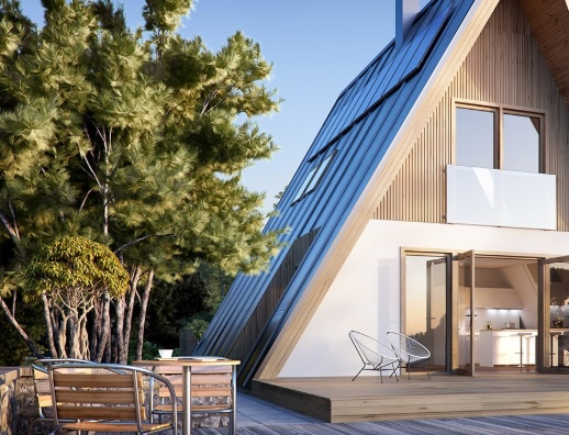

Off-grid elamine on ka Eestis võmalik, toon näiteks natuke omapärase kujuga maja.
Sellisele majale
Avrame maja
Avrame maja
tegi EE liitumispakkumise ca 12000 eur maakaabliga kuid omanik
otsustas Off-grid-i kasuks - PV paneelid, LIiitiumakud https://www.akromex.com/eshop/product.p ... roduct=311
Inverter-laadija- MPPT kontroller-UPS ja diiselgenekas 5kW
Off-grid seadmetele on seni kulunud ca 8000 eur. Seadmed on töös kaks aastat.
