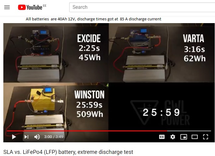

Yuotube-s on võrdlus Pb aku ja liitiumakuga väga näitlikult tehtud
kaks 40Ah autoakut ja 40Ah liitiuaku koormamine 85A vooluga.

JyriPaike kirjutas: 10 Aug 2019, 21:28 Yuotube-s on võrdlus Pb aku ja liitiumakuga väga näitlikult tehtud
Viidatud video kommentaarides on postitused mis sellise testimise demo petlikuks kuulutavad. (Pole mahti neid siia ümber kirjutada.)
Ise ühineks, et selline test pole ülevaatlik ja ainuõige argument aku valikul.
https://www.youtube.com/watch?v=YNc4lm6FbI8
https://www.youtube.com/results?search_ ... vs+lifepo4
