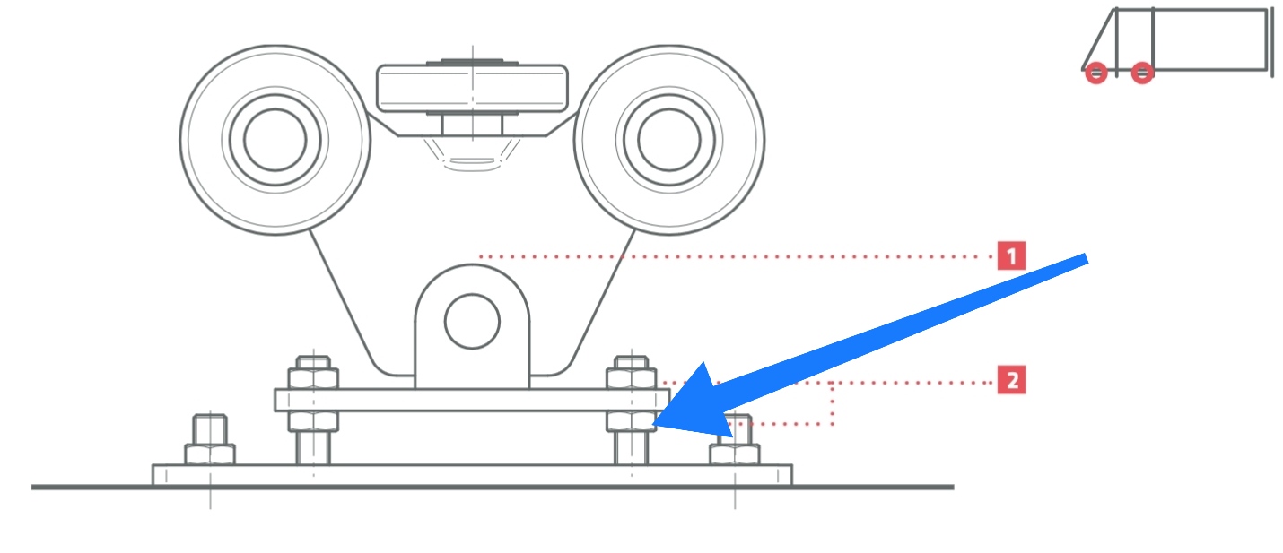

Kerkibki vaikselt aastatega, tagasi ei taha vajuda - mul 15 aastat väraval turjal. Ma ka uurisin-puurisin ja ainuke reg.koht mis tuvastasin on mootori alt välimise rulliku tikkpoldid - selle jalg istub mutrite peal ja neid tuleks madalamale keerata. Vast võib ka sisemise rulliku alust kõrgemaks keerata, eks pead visuaalselt tuvastama kumba kerida. Sõltub muidugi kui palju seal regul.ruumi on jäetud. Selline paras suvine töö. Kehtib kui sul sama konstruiga värav aga pildilt ütleks et on. Varuosi sain Männikult asuvast firmast.

Walter2 kirjutas: 17 Jaan 2024, 09:48 mootori alt välimise rulliku tikkpoldid
Mis sa mõtled? Väraval on ju kaks rullikut mille peal ta kannab, need on värava alumise nelikant toru sees. Või mõtled, et "mootori all välimine" oleks pildi järgi siis vasakpoolne ja teine "sisemine" oleks pildi järgi parempoolne?

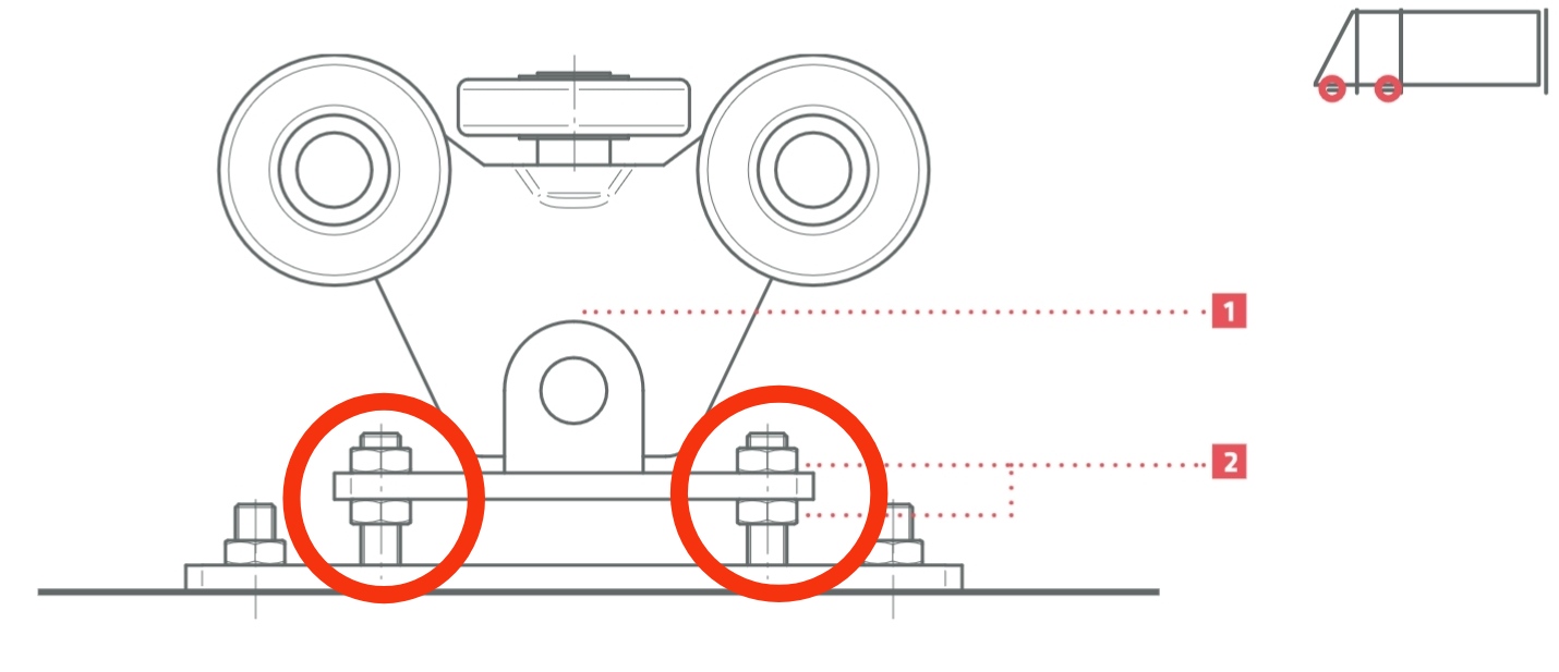

Täna korra vaatasin neid kinnitus kohti, aga külm
Ja näppida ei raatsinud. Aga paistab küll, et kinnises asendis oleks tagumist osa vaja tõsta. Millest siin see regull tehakse: lisan küljelt pildi. Otsisin ka mingeid juhendeid rullidele aga ei leidnud

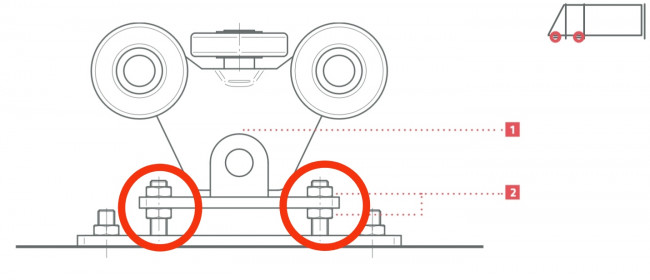

See rullikute alus istub igast neljast nurgast ühe keermelatile keeratud mutri peal ja siis üleval mutter tõmbab selle plaadi alumise mutri külge kinni. Ülemised natuke lahti keerata ja siis alumiste kõrgusega reguleerida nelja Nurga kõrgust.

Jälgida tuleb, et liigutamisega (kas ise reguleerides, vajumisest või külmakerkest - vahet pole) mootori hammasratta ja värava hammaslati vahele õige vahe. Kui see on liiga suur kannatavad hambad, kui liiga väike siis surub mootorile. See lubatud vahe on üsna täpne ja väike.
