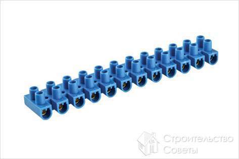

Tähendab, sellesarnased, harukarpidesse?
