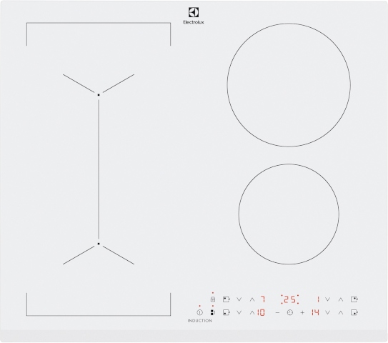

Tootja kodulehel olevast juhendist leidsin ainult viite, et ühendamiseks vaata joonist. Ju on siis joonis eraldi kaasas või kleebitud pliidile. Ainus, mis seal kirjas oli kaasasoleva kaabli tüüp: H05V2V2-F.
Pliit ise on Electrolux LIV63431BW:

Tundub et on tehtud hea valik.
Kodulehel vajalik info olemas.
Pinge, V : 220-240/400V2N
Vasak eesmine tsoon: induktsioon
2300/3200W/210mm
Vasak tagumine tsoon: induktsioon
2300/3200W/210mm
Parem eesmine tsoon: induktsioon
1400/2500W/145mm
Parem tagumine tsoon: induktsioon
1800/2800W/180mm
