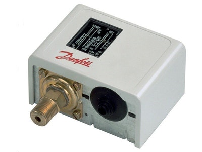

Vahe on veel tehaseseseadistusel ja diferentiaali vahel.Viska see PM 5 hästi kaugele ja pane normaalne rõhurelee.
Danfos KPI35 -0,2-8bar DIF. 0,4-1,5bar 1/4"
Sellel ilusti skaala rõhuga ja diferentsiaaliga.

Ütlen veelkord, pane normaale asi. Näed, mis rõhul tööle hakkab ja palju on dif vahe. Saad skaalalt seadistada. Kui on veel sagedusmuunduriga pump, siis lähed selle musta karbiga enne lolliks, kui selle korralikult tööle saad.
