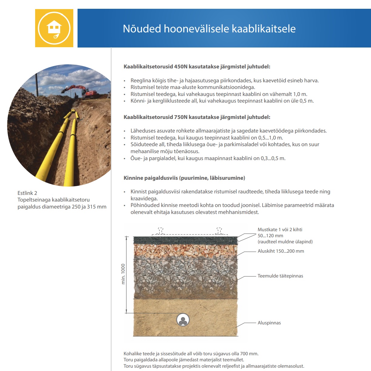

https://www.mnt.ee/sites/default/files/ ... isel_0.pdf
Tabel 1, alates lk 8, kui keegi huvi tunneb. Maakodu õuel muidugi on aega aastaid kaablit/veetoru/jmt remontida koos teega, aga kas ka mujal.

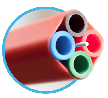

kunn24 kirjutas: 12 Apr 2021, 16:54 Kui see oranz on mikrotorude kimp, siis sain targemaks.
https://toostusest.ee/uudis/2018/09/11/ ... guuhendus/
Vaatasin, et mikrotorude kasutamist kinnitab ka ELASA enda leht: https://www.elasa.ee/tehnoloogia/
See "minu teada" oli öeldud lihtsalt selle põhjal, et olen kunagi paar korda nende töömaale sattunud ning näinud neljast torukimpu - täpselt sellist nagu manusena lisatud pildil.
(Pilt võetud HÖHLE lehelt - http://hohle.ee/tooted/)
