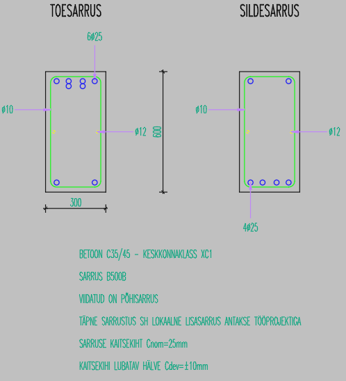

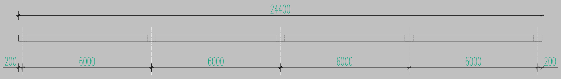

Toon näite ka
Tala joonis PP staadiumis
Küsimus - kuidas armeerida / kus jätkud / mis ülekattega jätkud jne...

Kui panna interneeduse otsingusse armatuuri ülekatte pikkus siis peaks sinu esitatud küsimusele leidma vastuse üsna lihtsalt. Küll aga on sul jäänud mainimata mis talaga tegemist on, mida see kandma hakkab ja millele see ise toetub? See info peaks ju ometigi PP tasemel olema teada?
Re: Projekteerimisest / Ehitamisest
@ pikk
Mis põhjusel on oluline mis talaga on tegemist / mida see kannab / millele toetub...
See on tala armeerimisjoonis
OK - ülekatete pikkused leidsid
Kus need ülekatted paiknevad
Kuidas tagatakse sarruse ankurdus äärmistel tugedel...
Kuidas paiknevad rangid...

Nagu näha siis küsimusi on rohkem kui rubla eest :) Ma ei üritagi väita, et kõike tean. Olen üsna kindel, et leiaks natuke süvenedes ning googeldades neile küsimustele vastused, kuid praegu pühadeaeg ning valge mees joob õlut, mitte ei tööta.
See millele tala toetub ja kui mitmest punktist see kandma jääb peaks olema ju üsna oluline. Kas vaid otstest või on ka keskel mingid toed all? Samuti on ju oluline, kas sellele toetuvad vahelae paneelid ja paneelidele peale on ka ahi laotud või ongi asi projekteeritud vaid kerge puitpõranda toestamiseks jne jne.

Absoluutselt pole oluline see millele vihjad
Ütlen enamgi veel - iga ehituserialaselt pädev isik saab aru kus on toed...
Samuti piisab pilgust esitatud joonistele, et aru saada kuidas tala töötab / kas saab olla 24m sille jne...
Kui eelpool mainitud asjadest aru ei saa siis pole tegemist ehituserialaselt pädeva isikuga
Mis talale toetub jms ei oma armeerimise juures mingit tähtsust - armatuur on antud
Küll PP mahus so pole piisav ehitamiseks

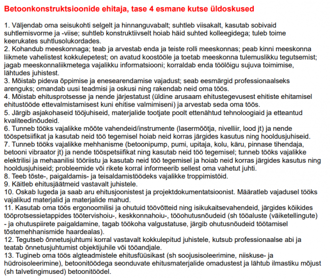

Lisan siia ka min nõuded...
Need kuuluvad kutsekooli lõpetanu kompetentsi...

xxx111 kirjutas: 23 Juun 2024, 09:41 Toon näite ka
xxx111 kirjutas: 23 Juun 2024, 12:01 Küll PP mahus so pole piisav ehitamiseks
Kas PP staadiumis projekteerides peaks või ei peaks arvesse võtma seda, kas TP staadiumis on lahendus teostatav?
Näiteks see, kas ülekatete tegemisel on võimalik tagada sarruste nõutav vahekaugus ja kas betoon ikka vahelt läbi läheb?
Või kas rangide painutusraadius nurkades on selline, et projekteeritud pikiarmatuur nõuetekohaselt ära mahuks?

@ Äärenurk
Ikka peab...
Ja nii ongi tehtud
Kuidas on juba TP küsimus
Pm on nii, et mida PP ei kajasta see on TP rida

See on hea, sest kui see nii ei oleks ja TP koostamisel selguks, et PP-s esitatud lahenduste saavutamiseks on vaja lisaraha, siis võidakse projekteerija taskusse tulla...
xxx111 kirjutas: 25 Juun 2024, 15:35 Pm on nii, et mida PP ei kajasta see on TP rida
Kuid ei tohi kergitada hinda. Eelarvestaja peab ka muidugi pädev olema.
Küsimus laiemale ringile ka: kui suur on 25mm sarruse läbimõõt?
Kõik õige...
Võib isegi enam mainida - tööjoonis "tooriku" kujul olemas
Lihtsalt seda ei anta PP mahus
Miks ei anta peaks ka selge olema
Ja täpsusta küsimust - mis läbimõõtu tahad teada...(vastus on erinev)

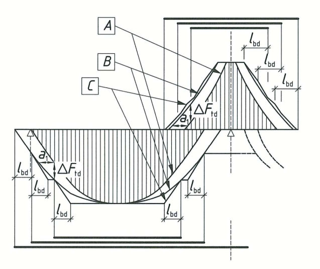

Üks illustreeriv pilt jätkuvtala (või ka plaadi) sarruse võimalikust paigutusest:

Kas paned selgitused ka juurde? >95% kasutajatest sellest lõpuni aru ei saa.
