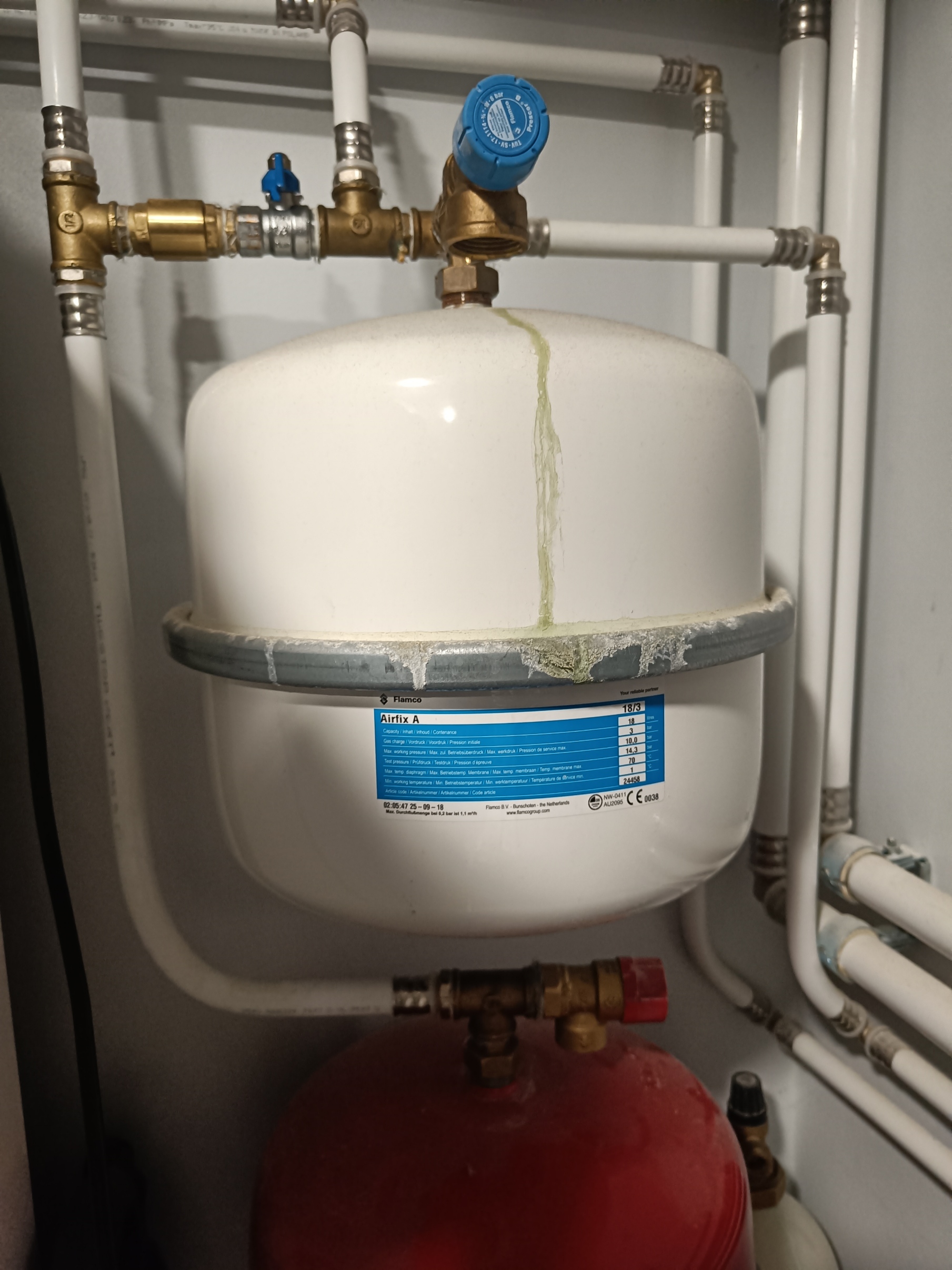

Hüdrofoori ei ole majas, on kaevus sukeldatav pump, millel on mingi tehases seadistatud sisse ja välja rõhk. Majas on süsteemil vahel paisupaak, mille vasturõhk on 3,2 bar-i. Vb. peks hakkama tõesti sisse ja välja rõhke mõõtma. Kui kellegil on kogemust, võiks teada anda. Kas see on ikkagi point?

Paak selline

Jah, sai pilt vähe vale rakursi alt tehtud, tarbevee paak tõesti punane ja valge põrandakütte oma hoopis. Mõlemad 18L. Minu küsimus oli, mis see PM5 siia puutub?

Valge paak peaks ikka tarbeveel olema. Vasakul sinise kraani kaudu täidetakse küttesüsteemi tarbeveega. Pildil on ka näha, et teibiga/nööriga tihendatud liitmikud on lekkinud.

projekteerija7 kirjutas: 13 Mär 2022, 22:57 Jah, sai pilt vähe vale rakursi alt tehtud, tarbevee paak tõesti punane ja valge põrandakütte oma hoopis. Mõlemad 18L. Minu küsimus oli, mis see PM5 siia puutub?
Ülemine valge Flamco Airfix A mudel on konkreetselt tarbevee paisupaak (ning võib seetõttu loomulikult kasutada ka küttevee ringis, kus tingimused lõdvemad aga maksavad rohkem). Punased odavamad paisupaagid on reeglina just kütteringide omad. Kindluse mõtteks võid ka selle andmesildist pildi teha ning veenduda kas see on ikka tarbeveeahelas.
Kui paagid vahetuses, siis võib vabalt olla, et punasel, küttesüsteemi mõeldud paisupaagil on membraan purunenud ja seega kasutu anum. Kuigi torustiku järgi tundub, et ülemine valge on siiski tarbevee ahelas, väga põhjalikult ei süvenenud. Sealne lekkimine tundub olevat tihendi probleemi pildi järgi.
Küll aga jäi esimeste postituste järgi silma just see veidralt häkitud Alupexi surverõngas. Esiteks puudub segisti kannal plastist stopperrõngas ning metallist pingutusrõngas on lükatud praktiliselt vastu liitmiku. Kui torumees ei suutnud sellist asja tuvastada ja otsustas relakaga kontrollauke laiendada, siis tekib küsimus, et kas ikkagi ei ole ka liigset jõudu kasutatud kinnikeeramisel (pluss täiendavad hüdrolöögid potentsiaalsest paisupaagivabast süsteemist).

jan kirjutas: 20 Mär 2022, 23:46 Kuigi torustiku järgi tundub, et ülemine valge on siiski tarbevee ahelas, väga põhjalikult ei süvenenud.
Võtan sõnad tagasi - vaatasin pilti uuesti ning ülemine valge paisupaak on ühendatud sama liini peale punasega aga läbi tagasilöögiklapi ning suletud kuulkraani. Seega ehk on tõesti ülemine ahel mõeldud kütte jaoks ja ja kuulkraan mõeldud süsteemi täitmiseks. Paras kobarkäkk ühesõnaga.
