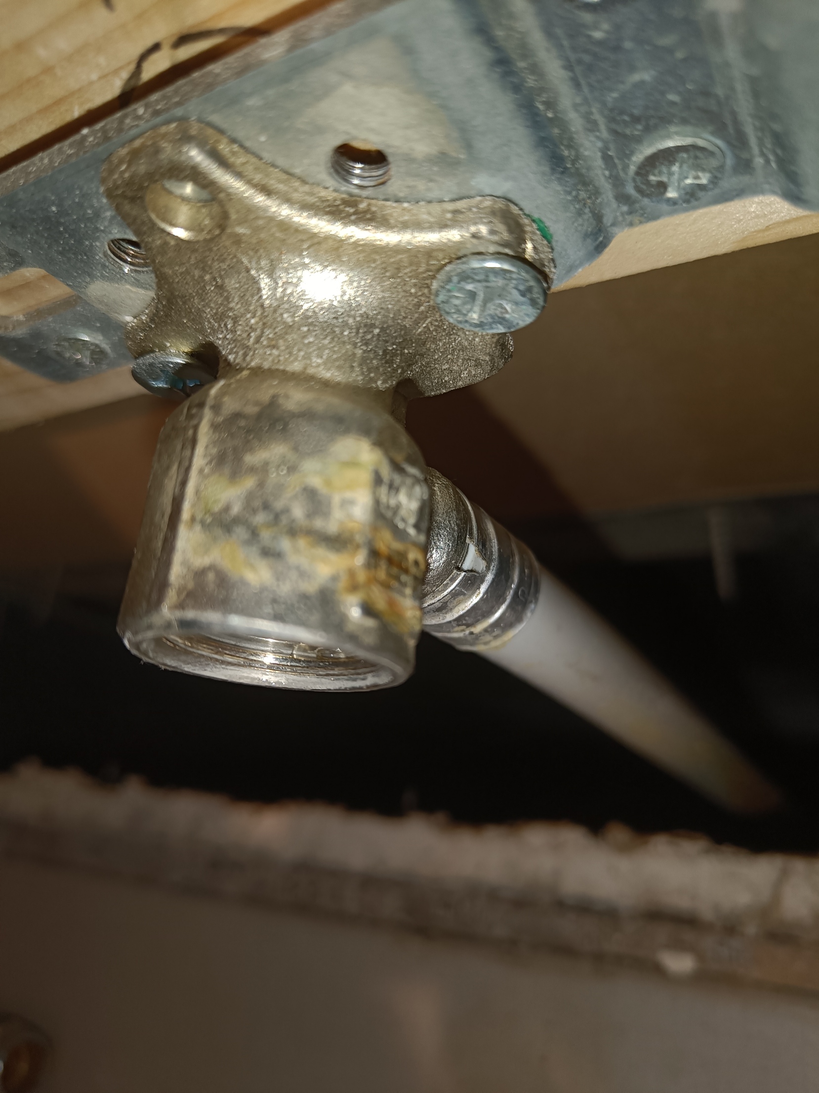

Re: Niplid ja liitmikud ei pea vastu
Pildil olev liitmik lekib niimoodi, nagu oleks pragu sees. Lähemalt uurides (ka seestpoolt) on võibolla näha, kas liitmik on seestpoolt vee mõjul kulunud või kuidagi muudmoodi tekkinud. Üldiselt kui vesi ära kulutab/korrodeerib, siis tekib 1 imeväike auk, mitte niimoodi ümberringi.
Paisupaagid on paigaldatud, aga kas ka minimaalselt 1x aastas on rõhku kontrollitud/juurde pumbatud?

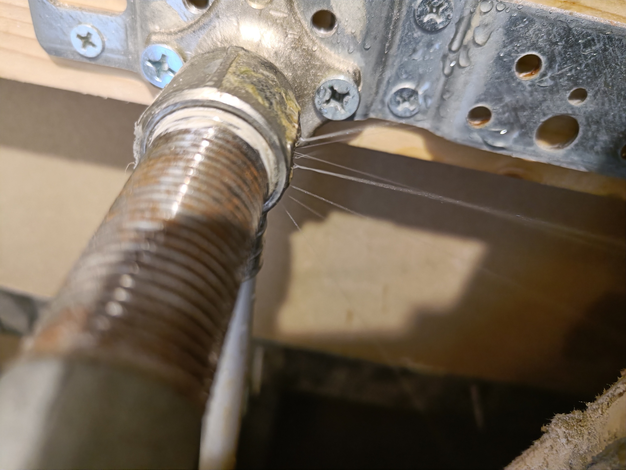

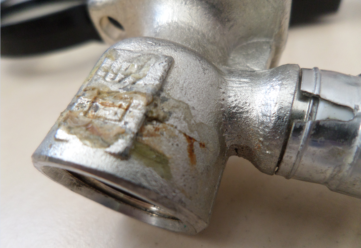

projekteerija7
Postitusi: 16
Liitunud: 09 Mär 2022, 16:25
Lugemata postitus Postitas projekteerija7 »
Ikkagi pikk pragu kõrvikus sees. Katlakivi järgi juba pikalt läbi immitsenud. Paisupaagi vasturõhu kontrollisin ära - see korras 3,2. Ni, et ikkagi variandid laual
a) liiga kõvasti pakitud, e. üle pingutatud
b) kõrvikud alusele kruvitud mingi nurga all, nii et segistiga ühendades jäi pinge sisse ja ajapikku andis järele
c) hüdrolüüs, või mingi muu keemiline jama
Ac457765
Postitusi: 988
Liitunud: 16 Jaan 2021, 22:47
On tänatud: 33 korda
Pakuks, et üle pingutatud või muud moodi mehaanilise jõu tulemusel tekkinud (a, b).
Variant D): liitmik on valmistatud nii halvast materjalist (chineesium), et isegi olematu suurusega hüdrolöögid toksivad sinna keerme lõppu ajapikku prao sisse.

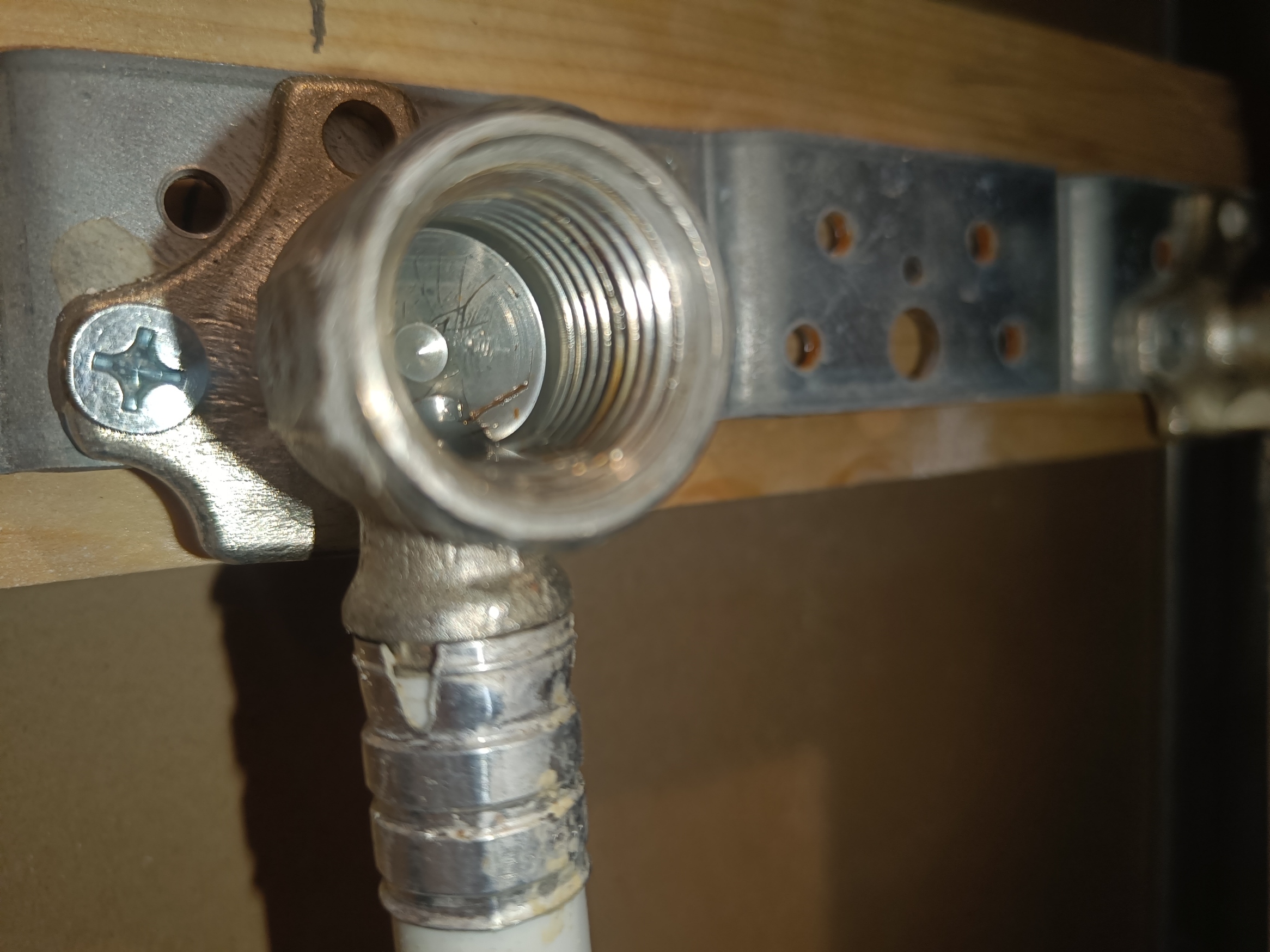

Aga miks see alupexi muhv katki on?
Postitusi: 14059
On tänanud: 431 korda
On tänatud: 473 korda
Küülaline kirjutas: 10 Mär 2022, 18:29 Aga miks see alupexi muhv katki on?
See ei ole katki, vaid sinna on relakaga pragu tekitatud, sest muidu ei mahtud pressitav krae kannale. ;) Kas see kand on ikka ühilduv siinkandis kasutatavate mõõtühikutes.
Viimati muutis Urmas, 10 Mär 2022, 19:29, muudetud 1 kord kokku.
projekteerija7
Postitusi: 16
Urmas kirjutas: 10 Mär 2022, 19:25
See ei ole katki, vaid sinna on relakaga pragu tekitatud. ;)
Sellel ongi kolm sellist ühesugust lõhet võrdsete vahedega, pole kursis, aga äkki peavadki olema???
Postitusi: 14059
projekteerija7 kirjutas: 10 Mär 2022, 19:29 Sellel ongi kolm sellist ühesugust lõhet võrdsete vahedega, pole kursis, aga äkki peavadki olema???
Tegin pildi nii suureks kui sain ja minu arvates on sellel krael näha relaka lõikeketta jälg(sissepoole serv "karvane").
