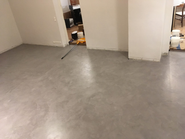

Hea arutelu, mehed! Kuna esimese postituse viimase kahe pildi alumine osa on ühtlane ja nii, nagu betoonpõrand peakski olema (paar postitust edasi on seda ala paremini näha kui ta on märg), siis paneb see mõtlema, et äkki ei ole tumedad osad "plekid", vaid hoopis heledad. Kõige julmemad täpid kuivasid ka pärast pesu ühtlaseks (viies foto) ja valge osa on kurja juur. Kahtlustan, et kile põhjustas ebaühtlase kristalliseerumise, nagu ka eespool mainiti.
Täpsustuseks veel, et maja on 100 aastat vana, uksed-aknad kinni, aluspind puhas ja kuiv, torud uued ja armatuur okei, ilma kileta keegi pinna peal ei kõndinud, kile oli terve jne.
Müsteerium jääb veel lahendamiseks, seniks aga tutvustan lahendust probleemile - ikka panin mikrotsemendi. Kuna lihvitud betoon oli juba sile ja tasane, siis läks ainult kaks deko kihti ja lakk, ise paigaldasin.

Kuna aluspind oli lihvitud, siis läks ainult primer ja kaks deko kihti ilma võrgu ja kahe põhi/aluskihita. (Võtsin neilt www.mikrotsement.ee - väga soovitan, super suhtlus). Nagu öeldud, töö tegin ise ja kokku läks 365.- pluss lakk. Pluss veneetsia kellu.
Noh, eks vaip oleks ka ehk katnud...
