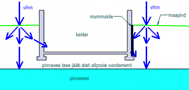

Mainisin küll eelmises postis, et küsimus on kile kasutamise mõttekuses / mõttetuses tingimusel, et hüdrot ei tehta. Ju siis ei saanud piisavalt arusaadavalt, lisan skitsi selguse mõttes.
Kuskilt juhendist lugesin, et on üks aktsepteeritav variant ka selline, et kile pannakse mummude poolse küljega vastu pinnakatteta vundamendi betooni, et suunaks küljelt tuleva vee vundamendist eemale ja samas mummude vahele tekkinud ruumi kaudu saab betoonist välja higistuv niiskus ka alla vajuda. Kile ei ole sel juhul mitte hüdro kaitseks, vaid pinnases liikuva vee suunajaks, usutavalt ka niiskustõkkeks. Kas võib tõele vastata või on põhjendamata reklaam?

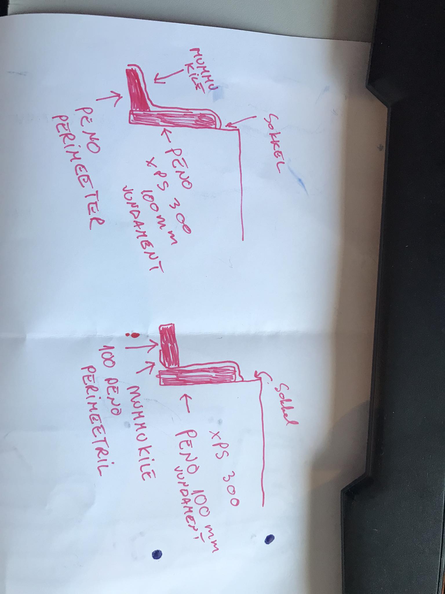

Tere, aitäh arutelu eest. Usun, et infot sai piisavalt ja tegelikkuses on igasuguseid lahendusi erinevaid ja tegelikkuses ongi ja nii ja naa, mis on õige.
Kuna teema aktiivne, siis küsin kohe veel, kuidas õige lahendada perimeetrit, kumb joonistus on parem ja õigem lahendus. Ise läksin hetkel parem poolse pildi lahenduse teed, sest erinevatega konsulteerides nii soovitati. Samas juba hetkel kahtlen, kas see lahendus oli õige ja oleks pidanud lahendama vasakpoolse pildi järgi :hello:
Vabandan joonistuse eest ka, juhul kui silma riivab.
