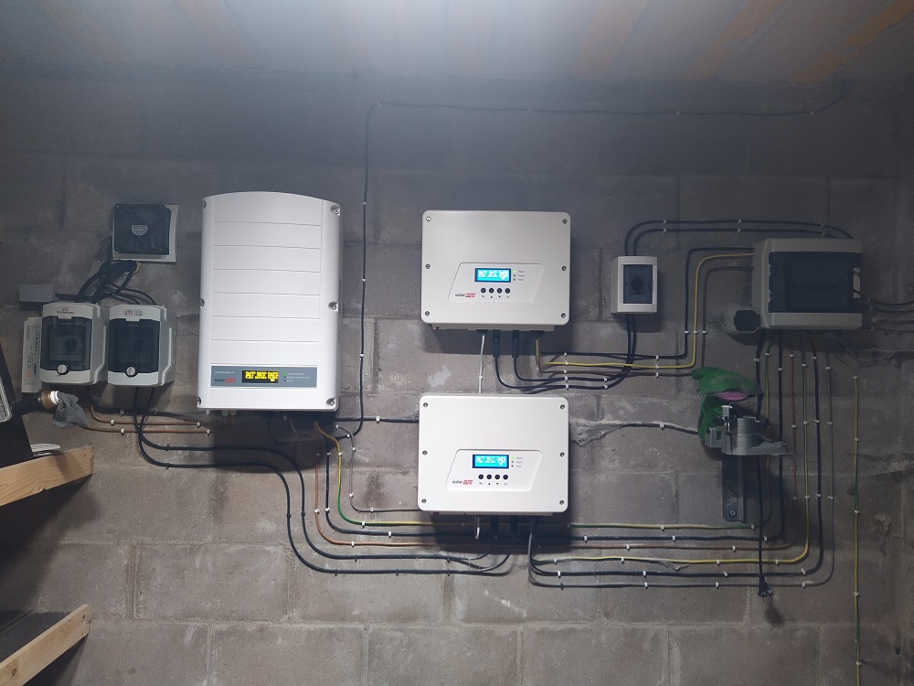

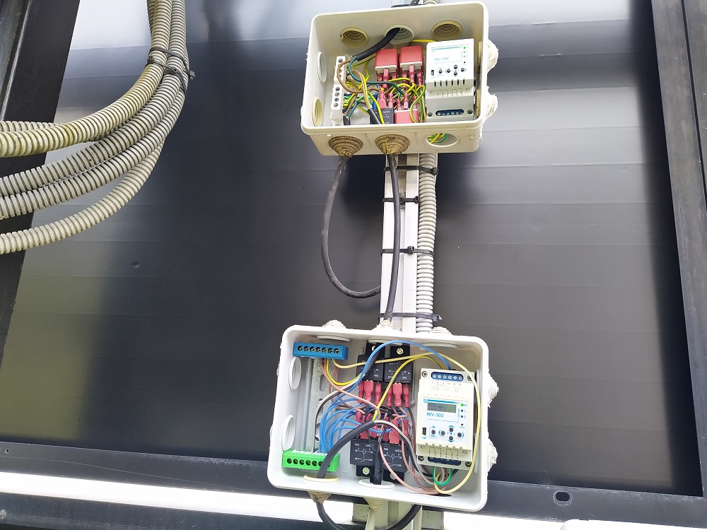

Neid pilte vaadates hakkab üsna kõhe. Ühekordse isolatsiooniga juhtmesooned spellidega seinale löödud, pruunid ja kolla-rohelised läbisegi sinisel latil jne.
Postitusi: 4802
On tänanud: 53 korda
On tänatud: 166 korda
Re: Garaaži maandamine
Rohelisel latil sinised (alumine pilt). :scratch:

Ainsad kahtlused (ja miks üldse siia kirjutasin) on see, et äkki ma midagi ei tea elektrivärgi kõrgemast pilotaazist, et mis voolud mujalt kuskilt hakkavad mu varrast eelistama, naabritelt tulema jne.
Äh, kunn, kas sa siis ei hammustand läbi et seal pildil on 24V süsteem...+/- värk. Oleks võin üldse ühe värviga teha, võõral raskem aru saada. Ma ju tegin endale, mul on skeem peas.

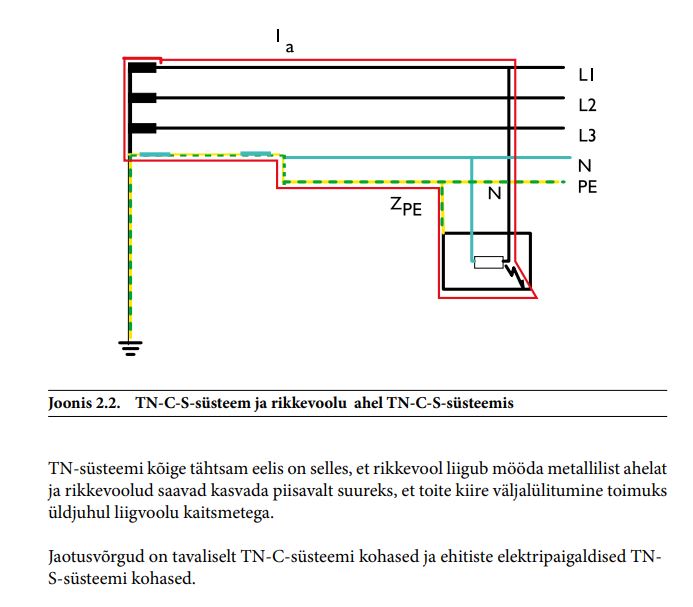

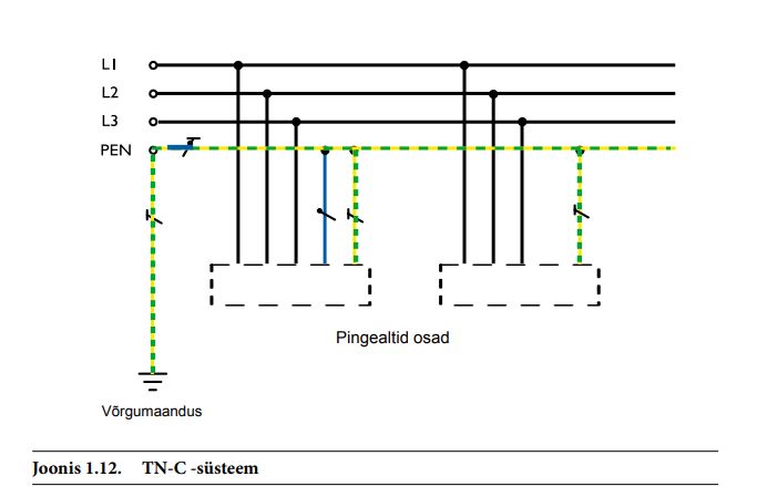

Ära tegele usuga, loe kuskilt elektriala kirjandusest, milleks on maandused. Ega mina ka kõike enam mäleta ja ei viitkski seda hakata refereerima.
Näiteks leiad äkki abi sellisest materjalist: https://eetel.ee/wp-content/uploads/199 ... tood_1.pdf
Järgmise osa jaoks vaheta .pdf-i ees number (kokku 4 osa).
Näiteks 1.-s osas lk 41 on kohe ilus põhimõtteskeem TN-C juhistiku kohta (pööra tähelepanu, kus on kujutatud maandus):

Ma rohkem ei viitsi. Lõppu eelviidatud allikast rikkesilmuse skeem, mida tuleb järgida (sinu 100 oomine varras seda kindlasti ohutult ei lahenda):
