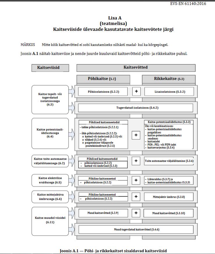

Nagu ennist kirjutasin, see standard ei näita, kuidas inimest või loomi kaitsta.
Põhimõte elektrilöögi eest kaitsmisel on, et ohtliku pinge all olevaid osi ei saa puudutada ja puutevõimalikud ohtlikud osad ei tohi olla ohtliku pinge all ka rikkeolukorras.
Potentsiaaliühtlus- potentsiaaliühtlustus- potetntsiaalühtlustus (puuteulatuses ei tohi jääda ohtliku pinge alla).
Lisatingimus TN-i puhul, et tagada PEN juhi katkematus ja töökindlus.
Rikked tuleb võimalusel automaatselt ja nõutud ajaga (400 V puhu kuni 0,2 s) lahutada.
TNC puhul neutraali katkestada nagunii ei tohi mitte ühegi aparaadiga.
Vajadusel väikepinge kasutamine.
Kogu moos.

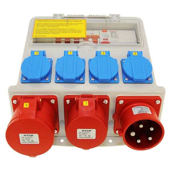

Kaabli otsa pistik ning sinna selline 150eur maksev valmiskilp:pikk88 kirjutas: 01 Nov 2023, 08:53 Kunn see plastikust kilp pole ju ajas kuigi püsiv ning veekindel. See eeldab juba mingi varjualuse ehitamist, et plastkilp saaks kuivas ja UV eest varjatud paigas seista. Metallist kilbi kruvid ilmastikule avatud paigas posti külge ning ühendad juhtmed. Loomulikult võid leida ka plastikust kilpe mis on sarnase (või parema) IP tasemega, kui metall aga metall tundub enamus inimestele sellegipoolest ajas püsivam materjal. Pealegi kirjutas ju teema autor vist kusagil eespool, et tahab kilbi ust lukku panna, et pätid ja päevavargad samaka ajamiseks elektrit virutada ei saaks![]()
https://pood.esvika.ee/tooriistadkaitse ... litid-ip44
Mille saab kaasa võtta ja halva ilma eest või kaitseks võõraste eest kasvõi oma voodi alla peita.
Ega see kallis rauast kast oleks ka ühekordne asi, sest hiljem ei ole seda kuskile panna.
- Postitusi: 4716
- On tänanud: 52 korda
- On tänatud: 159 korda
Re: Ehitusaegse elektrikilbi nõuded pingestamiseks
Kas sul on faktid või arvamus? Kuigi pildioleva kilbi pesad on IP4x või 2 (eriti puudutab paremal all sisenevat pesa), neid päris ilma katmata vihma kätte ei saa jätta, valige õige asi või katke otseste sademete (sellega tekib ka päikese kaitse) eest. Hetkel on su jutt lihtsalt jauramine.pikk88 kirjutas: 01 Nov 2023, 08:53 Kunn see plastikust kilp pole ju ajas kuigi püsiv ning veekindel.
Saigi talle öeldud, et lülitagu LK arvestist ja pangu selle uks lukku.Pealegi kirjutas ju teema autor vist kusagil eespool, et tahab kilbi ust lukku panna, et pätid ja päevavargad samaka ajamiseks elektrit virutada ei saaks![]()

Ja faktidena, et plastikust kilp pole kuigi püsiv, olen küllalt näinud neid plastikkilpe millel lülitite peal olevast kaanest on jupp puudus või mõra sees, sest keegi on sinna kogemata prussijupiga vastu läinud. Metallkilpi nii kergesti ära lõhkuda ei õnnestu. Kunagi vaatasin ise ka neid valmis komplekte ja olin suht pikka aega veendunud, et mul just sellist asja vaja, et krundil voolu tarbida. Lõpuks jõudsin aga arusaamisele, et vähemalt minul pole sellise asjaga mitte midagi peale hakata, sest ma kruvisin oma kilbi posti otsa paigale ja sinna jäi see vähemalt üheks viisaastakuks. Suurtel objektidel on need vägagi asised sest neid võimalik kergesti teisaldada ja mooduleid lisada või vähendada, kuid eramu ehitusel ajad selle asja ära pikendusjuhtmega mis on rahaliselt odavam. Kuid kindlasti on meie maal küllalt ka neid ehitajaid, kes ei viitsi selliste asjadega oma pead vaevata ning lihtsuse ning kiiruse huvides ostavadki selle komplekti sadaka eest ära ning peale paariaastast tarvitamist visavad selle igaveseks kuurinurka vedelema.
Lisaks eelnevale veel ka see pisiasi, et teemaalgatajal on maa sees kaablit 70 meetrit, minul on maha maetud natuke üle 50 meetri ning ei viitsinud küll iga päev posti juurde joosta, et elektrit välja lülitada. Palju mugavam oli seda teha otse kilbist. Maakaabel ise võib ju ööseks pinge alla jääda.

Sulle on ekstra standardist toodud väljavõte elektriohtuse tagamise meetmetest, maandusest otseselt pole seal sõnagi. Loe ja proovi aru saada. Kui ei saa- mis siis teha?
Kui ikka isolatsioonita juhtme pihku võtad, paljaste jalgadega märjal rohul oled ja vooluringi jääd, siis on su oma probleem. Ja sel puhul ka mingi maandus ei aita- isegi teeb asja hullemaks. Ohutu on ainult ühendamata ja sisselülitamata elekter.
Kui terve su elu mõte on jauramine asja tuuma mõistmata, siis muidugi teine teema. Kusjuures ise tituleerid ennast reaalteaduste vallas toimetava iskuna. Peaksid teadma.
Tehnika võlu ongi selles, et lahendused valitakse vastavalt vajadusele ja nõutud kriteeriumitele. Ei ole must- valget olukorda ja kindlalt määratud lahendust. Kui tuleb mingi Tarkpea, kes ütleb:"Ainult nii tehakse"- siis selle võib kohe "pikale lainele" saata.
Kui aluseks saaks võtta mingi standardi ja sellest näpuga rida ajada, jääksid näiteks raketid kosmosse lendamata- pole standardit jne. Inseneriharidust ei omandata standardeid tuupides- täpsemalt, neist ei räägita terve õppeaja jooksul suurt midagi, vaid keskendutakse tehnilistele lahendustele ja teooriale. Kui inimene vehib ainult standardiga, siis on ta tõenäoliselt mingi kutseka haridusega ja tähtis kui õhupall- näe, ma tean ja nii ongi. Keerab kilbis juhtmed 90 kraadi alla ja veab tähtsalt nipukatega kimpu, et on ikka ilus, saamata aru, mis selle taga tegelikult on.
