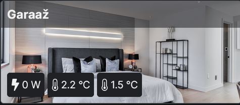

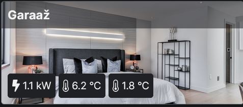

Siis veere kohale, ma näitan sulle kõik ette. See on üks väheseid seadmeid, mille ma tellisin omale koos paigaldusega, paigaldajad ei kobisenud kordagi, et mingi teema võiks olla.

üritan aru saada, et kuidas kunn24 pump suudab seda teha ja kui aru saaks siis vbl julgeks ka endale osta.
Kas äkki on asi selles, et ruum on nii väike, et pump jõuab enne esimest sulatustsüklit sinna korraliku plussi sisse kütta, siis jätkub energiat ka sulatuseks? Ehk siis küsimus kunn24-le: kas oled tähele pannud, kas näiteks +5 kraadise sisetemperatuuriga sulatus toimib?

EHR-i järgi on selle hoone olulised andmed järgmised:
Suletud netopind (m2) 40.4
Maht (m3) 129.0
Kande- ja jäigastavate konstruktsioonide materjali liik väikeplokk (ehk 200 mm Aeroc, täiendavalt soojustamata).
Ülessulatamise energiallikate loetelu eelnevalt andsin, viitsi lugeda ja aru saada.
Seadme lähedal 1- 2 m kütab õhu ca 8 C-ni, kui ruumis algselt 0, kuskil siis tuleb esimene sulatus.

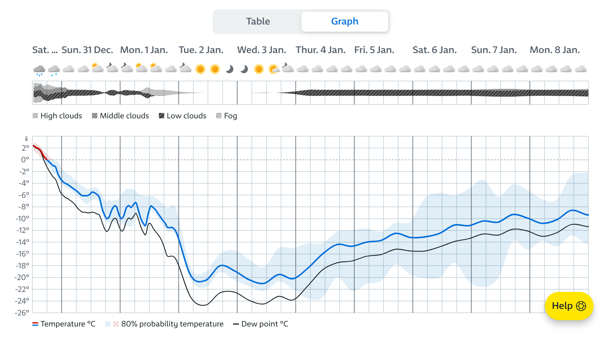

Teoreetiliselt peaks Õ/Õ pump ise töötama (mingit sooja tootma), kui mingit kavalat elektroonilist kaitset ei ole sisse ehitatud.
Kuni 10 tunnise toitekatkestuse elab pump kenasti üle kui siseruum on plussis, aga huvitav mis toimub, siis kui siseruum on nullilähedasel temperatuuril?
Uuel nädalal lubab äärmusliku testi jaoks sobivat päikselist ilma.
